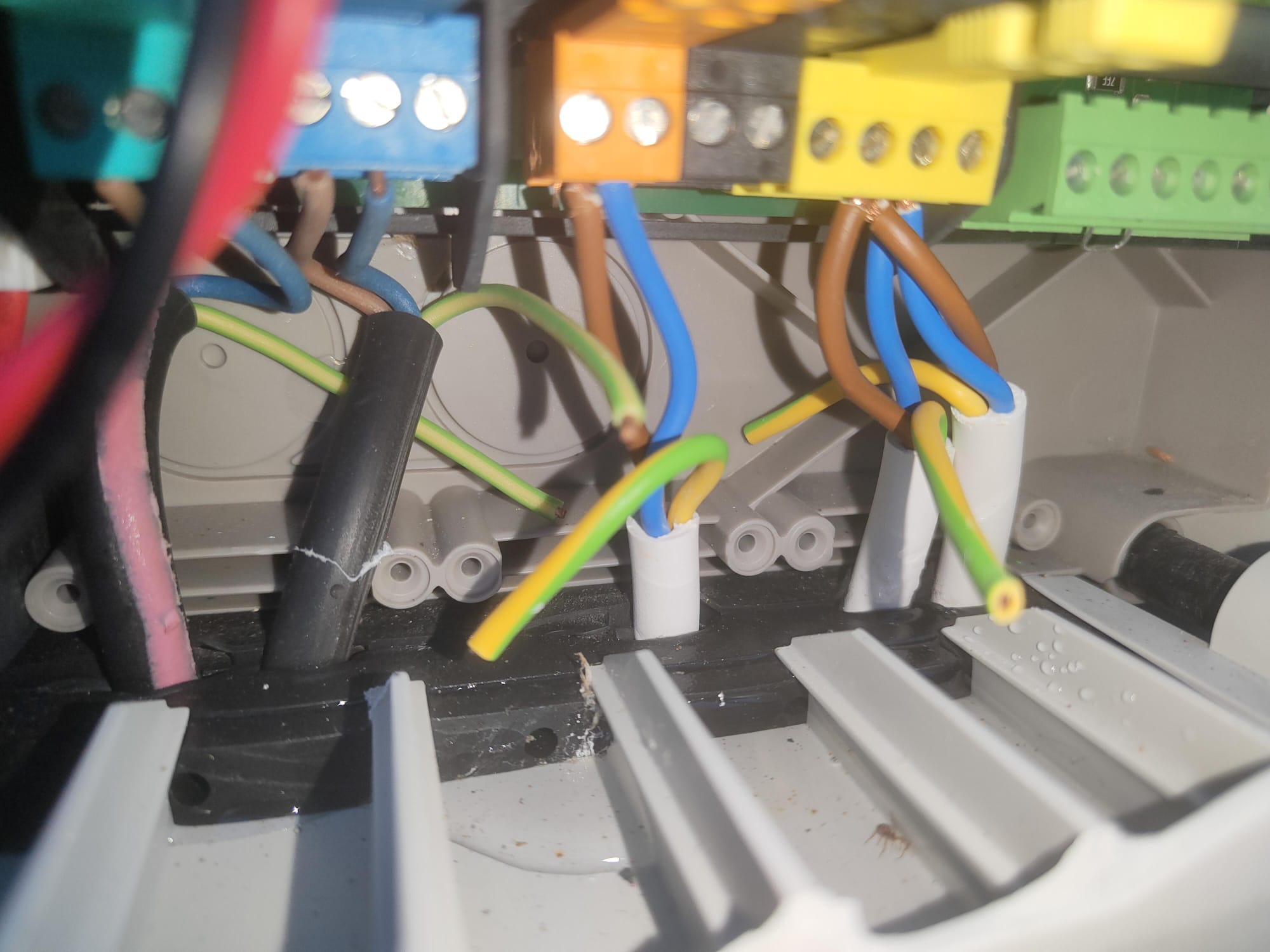

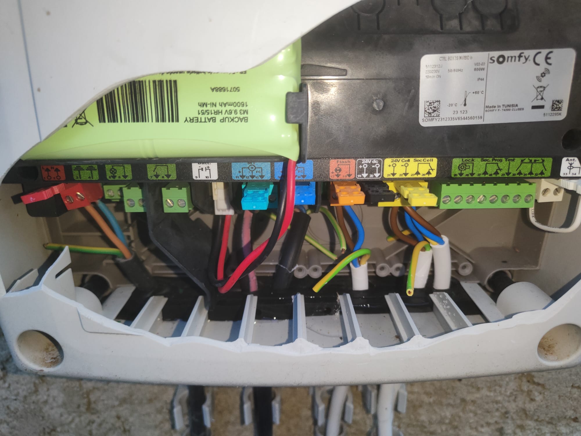

Voilà je voulais savoir si quelqu'un a déjà eu ce problème. L'installateur agréé Somfy m'a installé il y a 2 ans un portail invisio io. Aujourd'hui ayant pris la foudre dans le jardin le panneau électronique à explosé... En regardant de plus prêt on voit qu'aucun fils de terre n'ai branché. Celà est il normal? rien d'autre comme dégâts juste au niveau du portail.

    La terre ne protège pas de la foudre, uniquement des courants résiduels circulants dans une masse métallique. Comme l'armoire est en plastique aucune terre n'est requise.
    L'installateur agréé Somfy a très bien fait son travail.

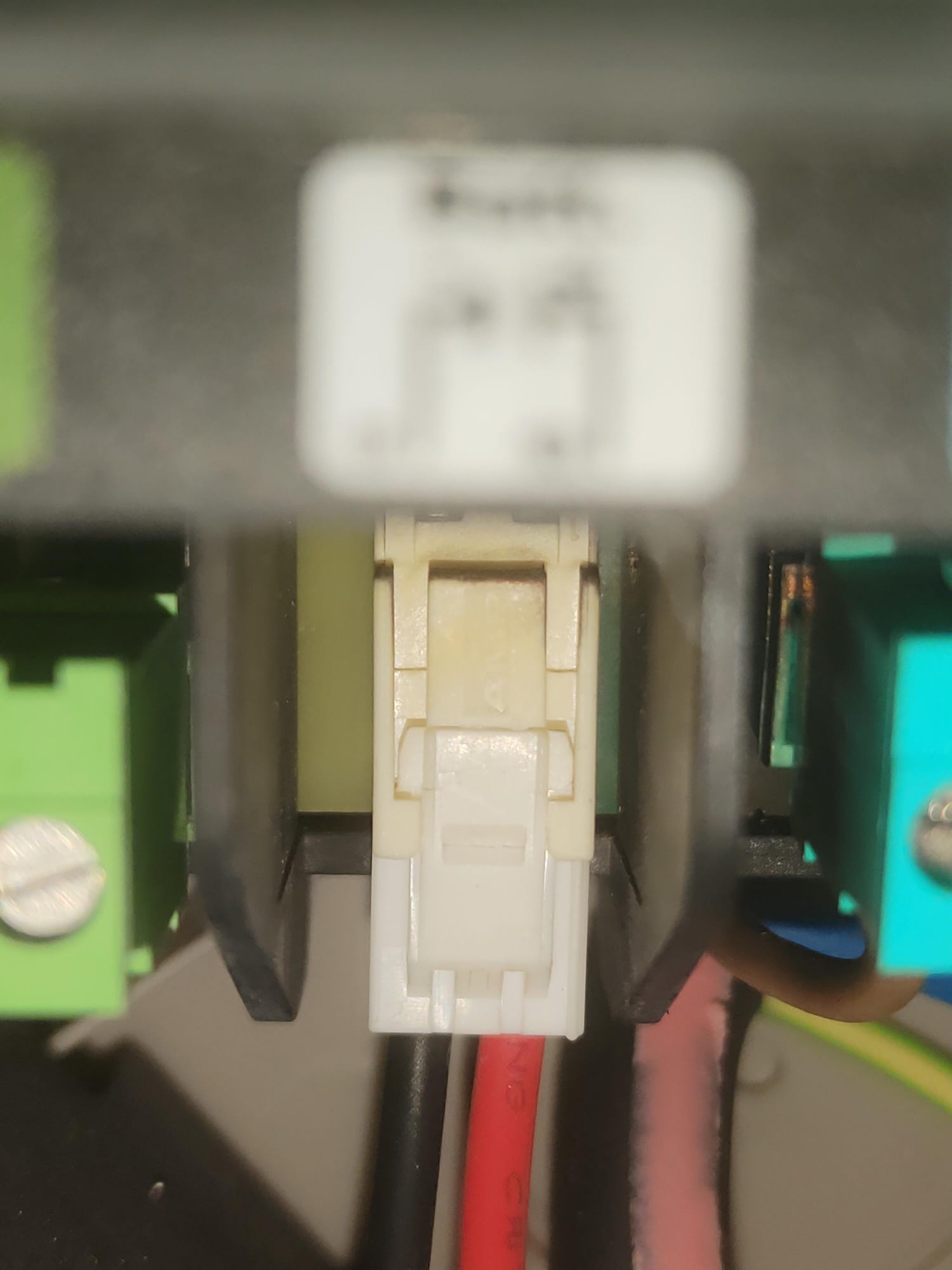

    Ok merci pour les informations, au niveau des dégâts ont voit la prise de branchement de la batterie toute jaune le coffret HS le disjoncteur du portail est HS et le compteur linky vient d'être remplacé. Pour la carte demain le professionnel vient voir je ne veux pas toucher pour l'assurance...
    Oui ne touchez à rien, ce type de dégât est pris en charge par l'assurance habitation déduction faite de la franchise et de la vétusté.

    Et bien j'ai un parafoudre et j'ai eu l'explication... Le parafoudre a bien protégé ma maison mais il fonctionne sur un rayon de 50m environs le portail est à 70 m. Donc il faut rajouter un parafoudre, chose que je vais directement faire quand les réparations seront faites

    Le compteur maison n'a rien à part le disjoncteur du portail. Le compteur linky se trouve dehors a 8m du système électrique du portail. Les 2 étant HS ils ont pris la foudre donc surtension extrême. Je ne peux même plus déverrouiller le ventail en manuel le système de serrure par le haut tourne dans le vide. Je pense que tout est mort au niveau moteur dans le ventail.
