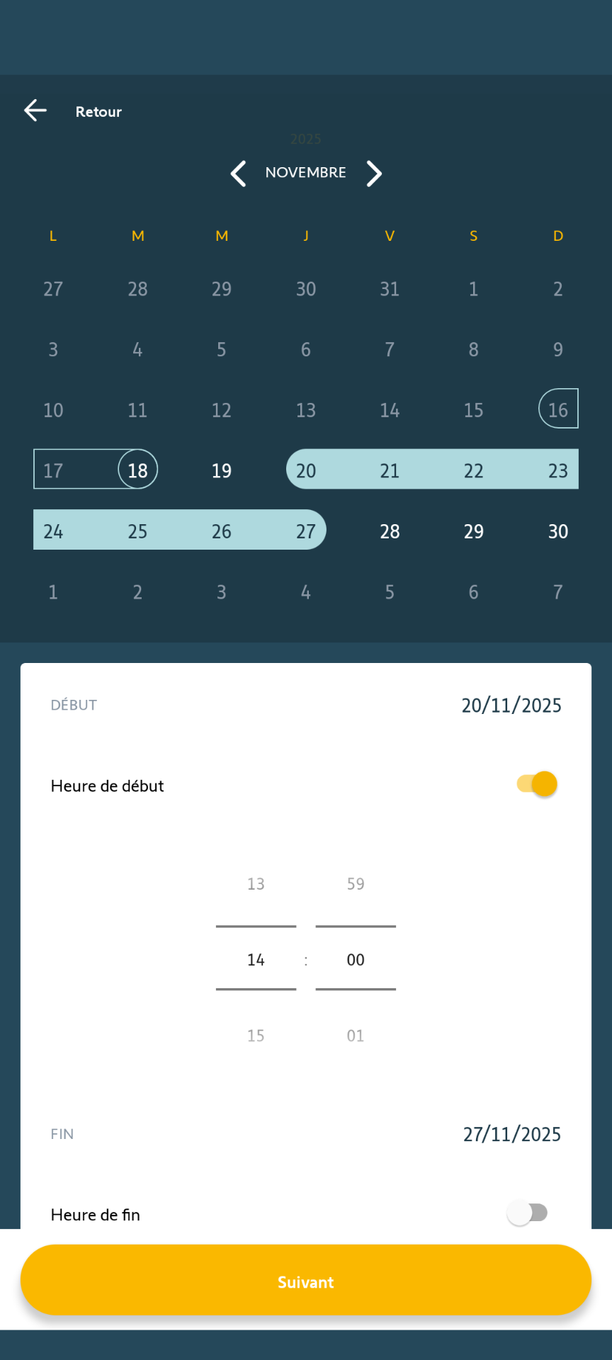

J’ai constaté à plusieurs reprises un bug concernant l’exécution du scénario Vacances.
Lors de la création de ce scénario, l’application TaHoma demande les dates de début et de fin des vacances, et permet également de définir une heure de début et de fin.
Exemple : Sur la photo, j’ai indiqué que le scénario devait commencer à 14h.
Malheureusement, c’est précisément cette heure de début qui pose problème : elle n’est jamais prise en compte lors de l'exécution du scénario.
Lors de mes dernières absences, j’avais configuré le scénario pour qu’il démarre, comme sur la photo, à partir de 14h, au moment où je quittais mon domicile. Or, l’application n’a pris en compte que le jour, pas l’heure. Résultat : mes volets, programmés pour s’ouvrir à l’aube les jours suivants, se sont ouverts à l'aube dès le premier jour, alors qu’ils n’auraient jamais dû s’ouvrir car l'action d'ouverture des volet est bien avant 14h puisque le scénario était censé débuter à cette heure-là.
Pouvez-vous résoudre ce problème ? J'ai le même doute sur la prise en compte de l'heure de fin du scénario ?

    Bonsoir Vincs
    Je pense que vous ne pouvez faire des scénarios vacances que pour l'avenir. Vous ne pouvez pas faire un scénario vacances qui commence le jour même.
    Pour la gestion du chauffage les scénarios ne pilotent que les modes cConfort, Eco et Arrêt. La mise en marche et la sortie de Hors Gel doit être faite manuellement.
    Bonjour Jacky,
    Merci pour votre réponse, mais vous ne répondez pas à mes interrogations.
    Les scénarios Vacances sont toujours créés à l’avance, mais ils ne prennent pas en compte les heures de début d’exécution. Peu importe que l’on renseigne une heure de début ou de fin : l’application ne la prend pas en compte et exécute le scénario automatiquement en début de journée (00h00).
    Pouvez-vous résoudre le problème de prise en compte de l’heure dans l’exécution du scénario ?
