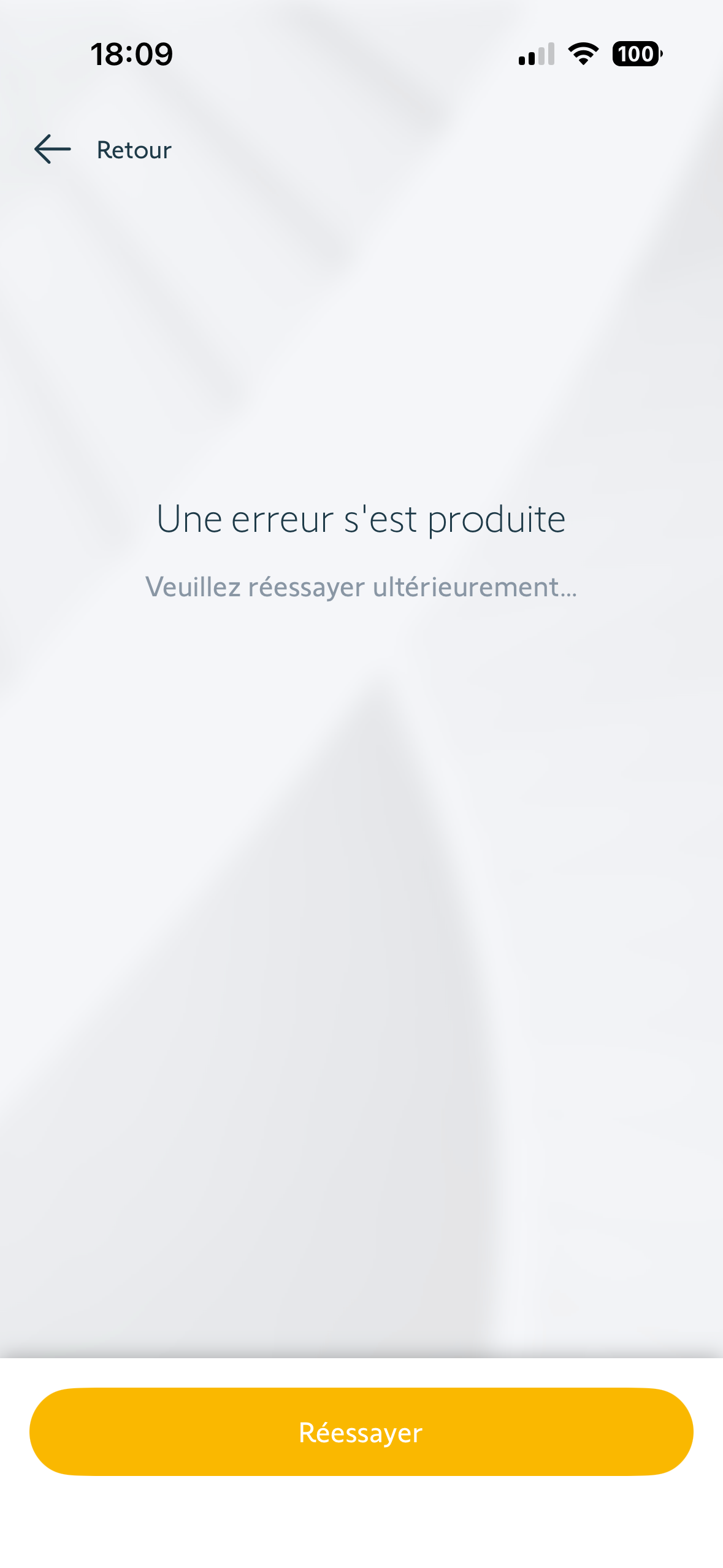

Je n’arrive pas à basculer d’une TaHoma à l’autre car j’ai 2 installations dans 2 endroits différents . Je suis sous IOS mais il est possible de le faire sous Android . J’ai le message joint qui s’affiche.

    La fonction Multi site ne fonctionne plus.
    Elle sera réactiver courant 2026 après modification
    Il faut vous déconnecter puis vous reconnecter avec l'autre adresse mail.

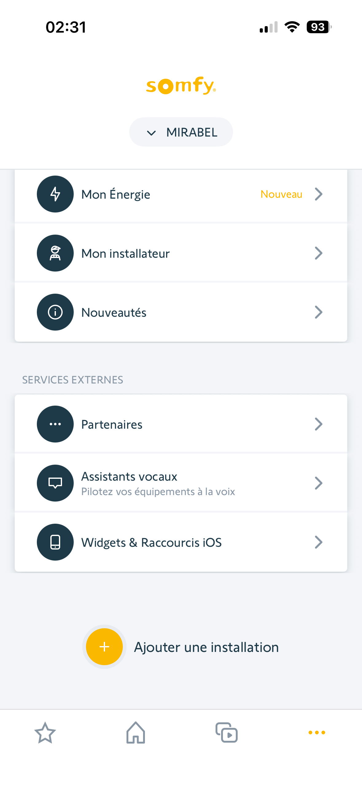

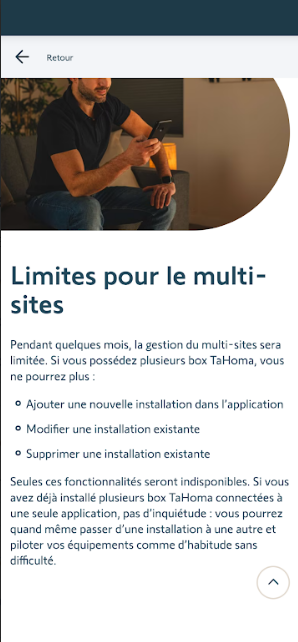

    Il faut cliquer sur Nouveautés et dans la liste des évolutions vous avez l'information dont je vous met une copie d'écran

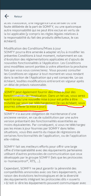

    De plus l'avantage de lire les nouveautés avant de lancer la mise à jour permet d'appliquer les recommandations de Somfy que l'on trouve dans .../Mon Compte/ Condition Générale d'Utilisation dont je met également la copie d'écran et qui vous aurait éviter la situation dans laquelle vous vous trouvez.
