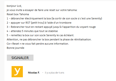

J'ai un problème de décalage horaire de ma programmation de ma Tahoma classique 3.18.17 (379). Elle ouvre mes volets 5h48 après l'heure demandée. Elle est bien à jour. J'ai testé en mettant un fuseau horaire de Tokyo et de Londres en la déconnectant, en attendant + de 10 sec, en remettant fuseau horaire de paris avec le même mode d'emploi mais rien ne fonctionne.La Tahoma n'est pas compatible avec l'application tahomabysomfy et les règlages disponibles sur l'application sont sommaires. Avez-vous des solutions?

    Pour l'horaire essayez de resynchroniser

    Bonsoir , ma box n'est pas en forme de vagues mais elle est carré.
    C'est une V1.
    Désolé je ne connais pas, c'est trop vieux.
    Celine j'ai retrouvé la proicédure de resynchronisation de votre V1
