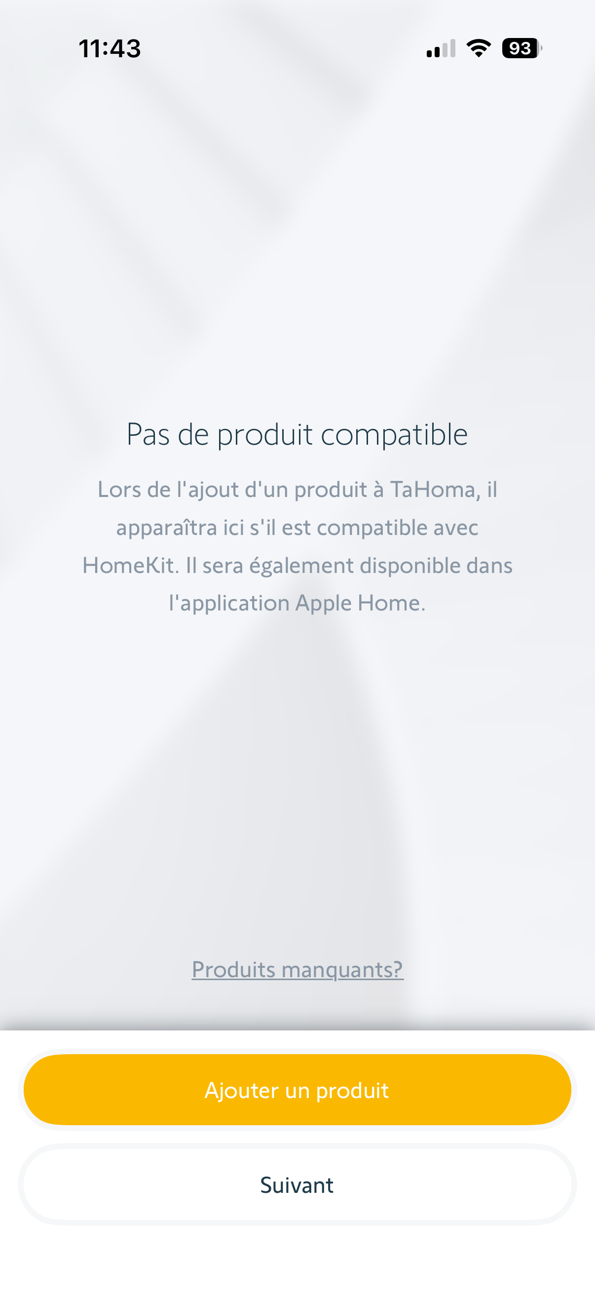

Bonjour, je viens d’acquérir une box tahoma switch, dans l’application tahoma mes volets Simu RTS et mes Velux IO fonctionne.
J’ai bien lié la box tahoma avec l’application HomeKit, mais je reçois un message d’erreur me disant qu’il n’y a pas de produits compatible.
Que les volets RTS ne fonctionne pas je suis d’accord mais pour les velux ils utilisent bien la technologie IO donc il n’y a pas de raison.
Merci pour votre aide

    Bonjour Laurent
    Somfy ne fait pas la passerelle pour Velux.
    https://service.somfy.com/downloads/ch_v5/listede_compati...
    Velux est compatible avec Homekit via Velux Active with Netatmo
    https://www.velux.fr/support/wiki/homekit-velux-active
    Un protocole c'est comme une langue, c'est pas parce qu'on utilise la même qu'on arrive a communiquer. L'assemblée nationale en est le parfait exemple :))
    Bonsoir Laurent
    En complément de ma précédente réponse, l'allusion a l'assemblée nationale n'était pas fortuite.
    Le monde de la domotique se répartit en 4 groupes (il n'y a pas d'extrémistes :))
    Google Home >> https://service.somfy.com/downloads/fr_v5/fiche-partenair...
    Alexa >> https://service.somfy.com/downloads/fr_v5/ficheamazon_ale...
    A noter que Alexa voit les Velux
    Homekit >> https://service.somfy.com/downloads/fr_v5/fiche-partenair...
    Home Assistant >> Officiellement non compatible , mais fonctionne parfaitement. Une petite recherche sur internet vous expliquera comment faire.

    Merci Jacky pour toutes ces précisions, je vais donc conserver ma box VELUX en complément de la TaHoma.
