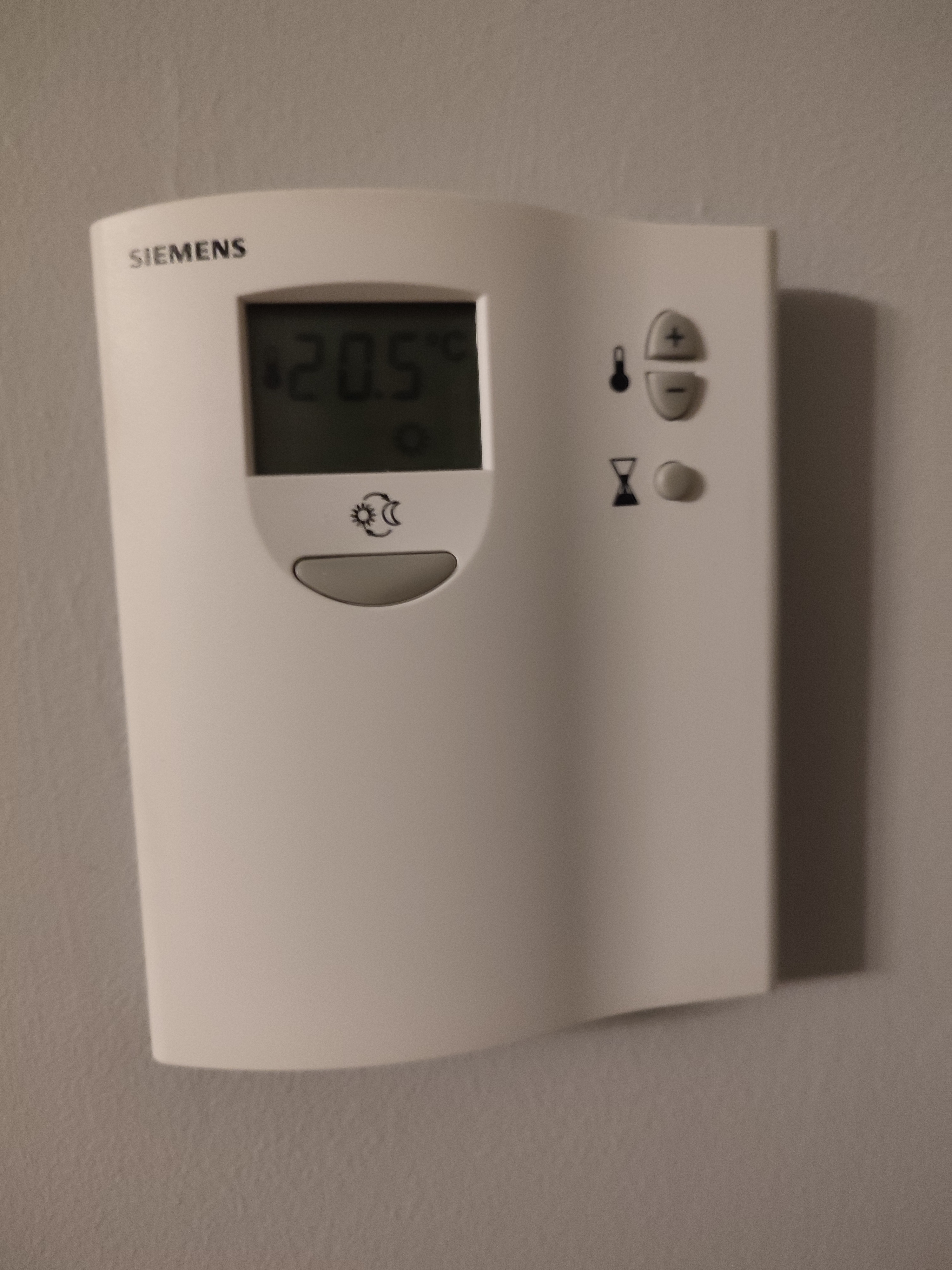

Mes 2 thermostats fonctionnent par intermittence. Un coup ils se mettent sur la lune où sur le soleil. Cela se déclenche n'importe quand s'arrête et repart.
Faut il les changer? Si oui peut on mettre des connectés?

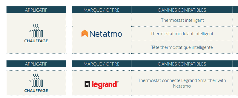

    Bonjour Audrey
    Commencer par changer les piles
    Sinon oui vous pouvez les remplacer par des thermostats connectés.
    Ci joint la liste des thermostats connectés par la domotique Somfy

    Il n'y a pas de piles dans les thermostats et c'est un chauffage au sol par géothermie.

    Re
    Il n'y a pas de piles monsieur MDR!
    Le problème c'est que vous n'indiquez pas la référence exact du thermostat, et la recherche par image pointe systématiquement sur le modèle avec des piles.
    Indiquer la référence exacte et a partir de là on pourra peut être vous aider.
    J'ai trouvé la documentation de votre thermostat.
    Il y a bien deux versions une 220v et une à pile.
    C'est un modèle a contact sec alimenté en 220V et chez Somfy c'est le Thermostat connecté IO qui n'est pas disponible pour le grand public.
    Le Thermostat IO est uniquement installé par des professionnels.
    La connexion de ce thermostat nécessite de posséder une box domotique Tahoma Switch.
