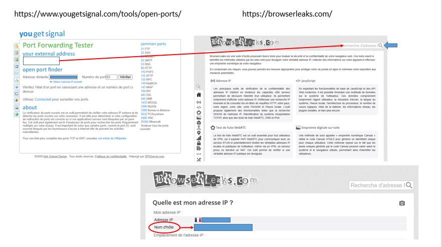

Vous devez pour ça récupérer l'adresse IP externe de votre box internet. Cliquer sur le lien suivant et noter la Remote Adresse
https://www.yougetsignal.com/tools/open-ports/
Ensuite vous devrez reporter cette adresse dans la zone de recherche en haut a droite dans le lien suivant et cliquer sur la loupe.
https://browserleaks.com/
Dans l'écran qui s'affichera, il faut noter le "Nom d'Hôte" que vous aller saisir a la place du nom de Sous Domaine Somfy.

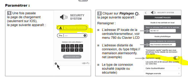

Pour faire cette modification il faut aller sur le petite roue dentée sur le premier écran de l'application ALARME SOMFY puis > 2 Connexion à distance , saisir le nom d'hôte dans le champ http:// et laisser le curseur sur connexion rapide
Ci joint le cheminement en copie d'écran

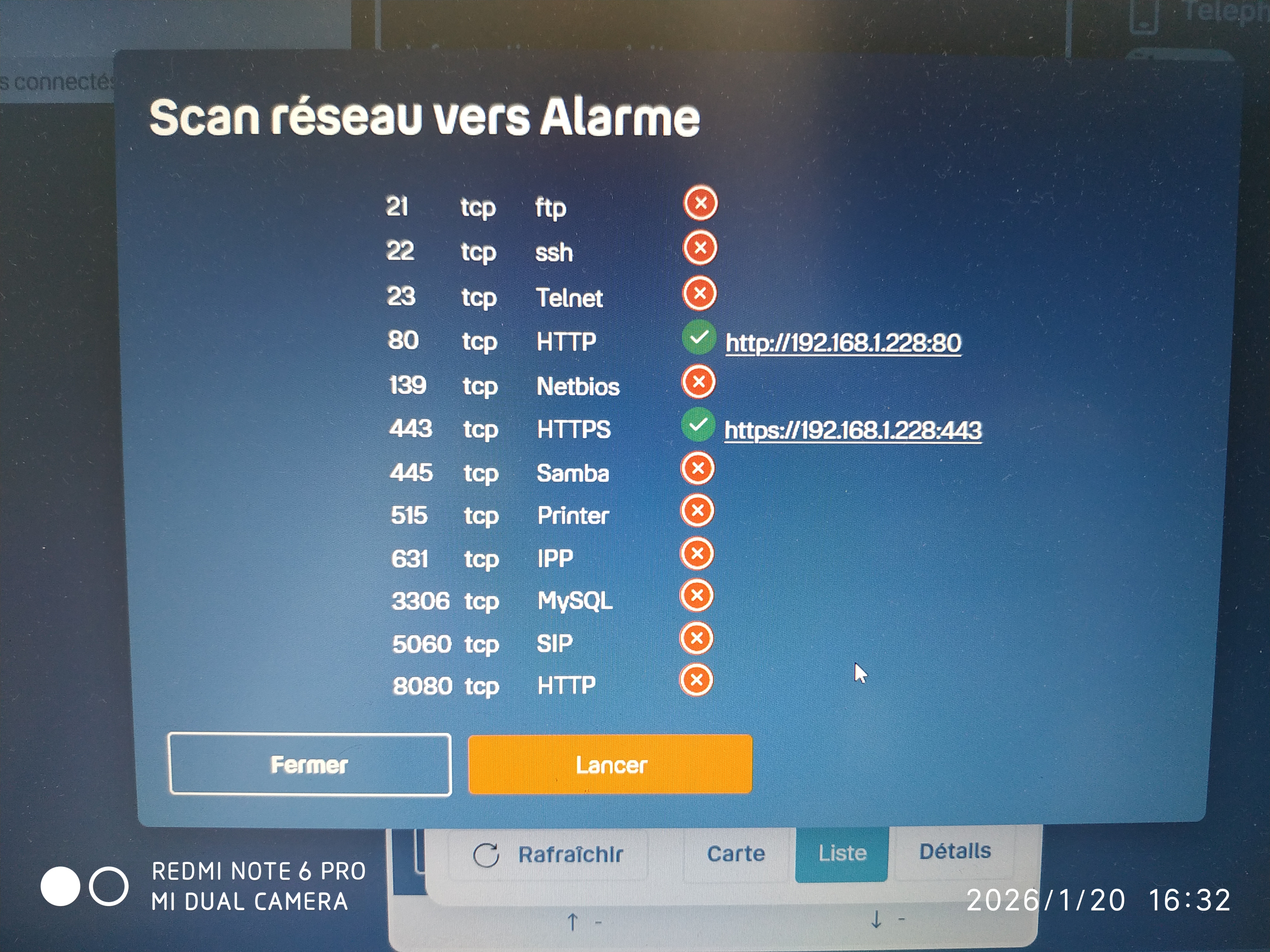

    Effectivement, quand je tape l'adresse de ma centrale 192.168...etc la page d'accès à ma centrale ne s'ouvre pas et j'obtiens la réponse "Ce site est inaccessible 192.168...etc a mis trop de temps à répondre".
    Est ce que cela donne de nouvelles idées ?
    Bonnes journée, Michel S.
    Toujours la même réponse.
    Quand l'adresse IP locale ne fonctionne pas il faut réinitialiser le module IP de l'alarme.

    J'ai suivi votre procédure mais je coince à la dernière étape lorsque vous parlez du premier écran de l'application alarme Somfy et la suite .Je n'ai pas du roue dentée. De plus je ne vois pas le cheminement en copie d'écran.
    J'ai une autre question le port 80 est ouvert d'après ma box Bouygues et votre lien pour le vérifier me dit qu'il es fermé.
    Merci d'avance.
    Bonjour Jean-Claude
    Si vous ne vous ne voyez pas la roue dentée, il faut supprimer l'application et la réinstaller.

    Il faut vérifier que l'ouverture des ports est bien effective.
    Pour ça vous cliquez sur le lien suivant, ça va vous affichez l'adresse IP externe de votre box internet et il ne faut rien modifier.
    Cliquer sur le bouton CHECK pour savoir si le port 80 est bien OPEN
    Ensuite remplacer 80 par 443 et cliquez de nouveau sur Check pour savoir si c'est OPEN
    Si c'est OPEN taper dans la ligne de commande de votre navigateur internet l'adresse IP externe de votre box qui c'est affiché avec le lien;
    Vous devez arriver sur votre alarme.
