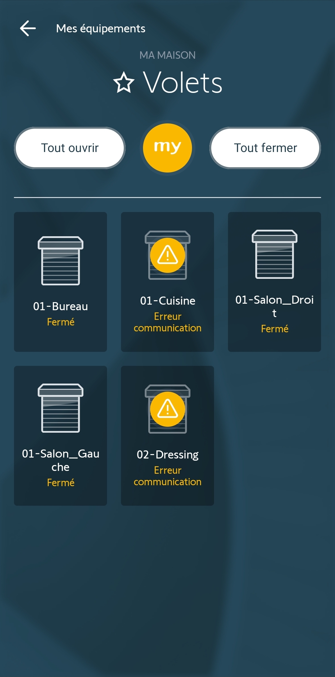

Comme de nombreuses personnes sur le forum, je rencontre des problèmes de communication avec 3 volets roulants RS100io sur les 6 que je possède.
J'ai cependant toujours la possibilité de les commander via la commande Amy io et via l'application (malgré le message d'erreur).
J'ai tenté de supprimer un de mes volets pour relancer l'appairage et malheureusement, je n'arrive plus à l'appairer à la tahoma switch. J'ai procédé à sa réinitialisation mais l'appairage ne fonctionne toujours pas. Je peux cependant toujours le commander via la commande Amy io.
Note: Lors de la tentative d’appairage, la tahoma était à côté du volet.
Je vous remercie pour votre aide.

    Bonjour à tous les deux,
    J'ai fais une manipulation sur votre box, je vous laisses tester.

    Bonsoir Vanessa,
    La manipulation a permis de régler le problème de communication.
    De plus, après un reset usine de mon dernier volet, j'ai pu faire l'appairage avec le tahoma switch.

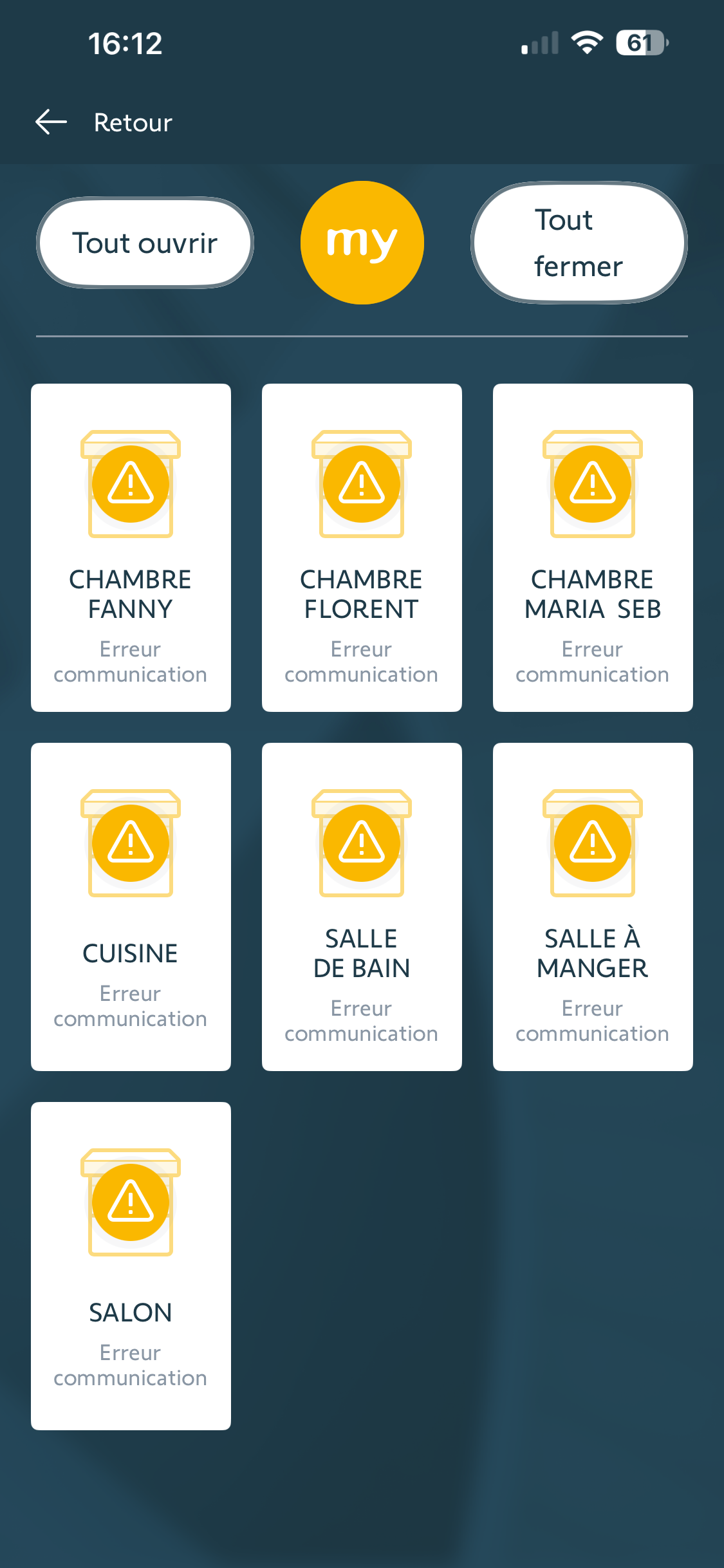

    Qui peut m’aider svp voir photos mes volets roulant ne communique plus avec box connectivité Tahoma
    Mefci
    Vanessa F.
    Vanessa F.
    Vanessa F.
    Bonjour Sébastien,
    J'ai fais une manipulation sur votre kit.
    Je vous laisses tester.
