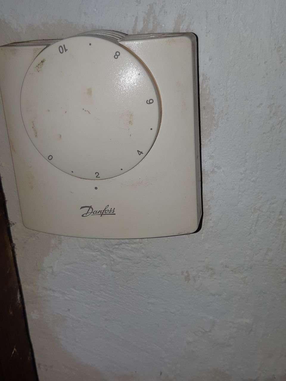

Thermostat connecté compatible avec PAC Sofath
J'ai une vieille PAC Sofath (Caliane 140) qui est connecté à un thermostat Danfoss (cf photo), j'imagine en filaire. Par qui remplacer le thermostat Danfoss pour avoir un thermostat connecté (via appli) dans la même pièce ?
Merci, de votre aide. Cordialement

    Bonsoir Jean-Bernard
    Une PAC Sofath géothermie nécessite de faire très attention au type de pilotage que l'on installe.
    Cette PAC utilise des moteurs de frigo industriel qui ne supporte pas des arrêts relances intempestifs et ils sont protégés par des minuterie qui interdisent que les moteurs ne redémarre s'il n'y a pas 20mn d'écoulées depuis le dernier arrêt.
    Cette contrainte par exemple interdit l'utilisation de la détection de fenêtre ouverte pour aérer car si on referme la fenêtre au bout de 10mn la PAC ne redémarrera pas avant le délais programmé et le refroidissement engendré vous fera consommer plus que si vous n'aviez pas arrêté la PAC le temps de l'aération.

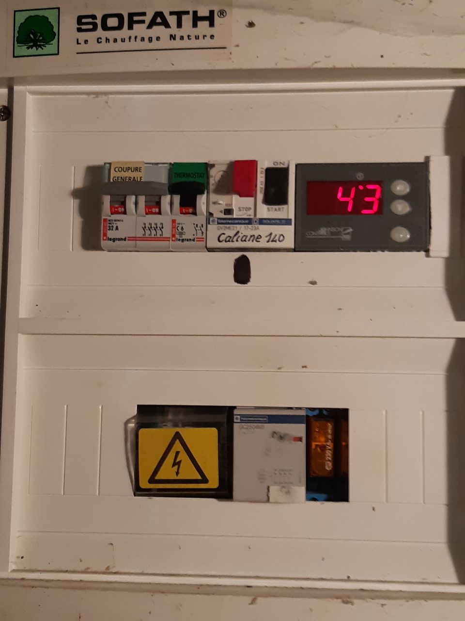

    De plus, sur votre installation vous avez une sonde extérieure qui est connectée sur le petit boitier noir de votre tableau.
    Vous devez avoir un control annuel de votre PAC. Je vous conseil comme je l'ai fait de poser la question à la personne qui vient contrôler la PAC. Il va vous éviter des erreurs qui peuvent être fatale au matériel.

    Merci pour votre réponse. Je viens d'acheter une maison qui a cette PAC et il n'y avait pas de contrat annuel ni de chauffagiste identifié ( il y a eu une succession et les infos sont perdus... ). Je trouve bizarre que la PAC ait des périodes d'arrêt relance d'une minute comme si la sécurité du groupe (les 20 mn) était H S. J. A part ça ça chauffe bien et il y a de l'eau chaude...
    je laisse de côté le changement du thermostat pour l'instant
    Comme la marque a disparu pas facile de trouver quelqu'un de formé.
    Pour le thermostat vous pouvez simplement remplacer celui qui est au mur par un thermostat contact sec hebdomadaire qui vous permettra de gérer la température le jour et la nuit.
    Cette modification simple et peut onéreuse m'a fait économiser quelques centaines d'euros sur l'année.
