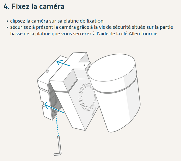

Je viens d'essayer d'installer ma caméra mais je n'arrive pas à la fixer de façon satisfaisante sur sa platine. En effet, le joint en U sort systématiquement de sa gorge quand je fais coulisser la caméra sur la platine. Le schéma d'installation laisse entendre qu'il faut d'abord installer le haut puis rapprocher le bas mais le design de la caméra ne permet pas ce mouvement, il me semble qu'on se peut que la coulisser sur la platine. Ai-je mal compris la notice d'installation ? En l'état, le joint se coince entre la caméra et la platine et empêche de la clipser correctement sur la platine.

    Merci pour votre retour. C'est justement l'illustration en PJ qui m'a interpellé mais peu importe.
    Le joint est complètement libre (pas fixé sur la platine). est-ce bien censé être le cas ? celui sur la vidéo semble collé à la platine.
    Non il est libre

    Un peu de lubrifiant silicone sur le joint a fait l'affaire. Merci pour vos réponses
