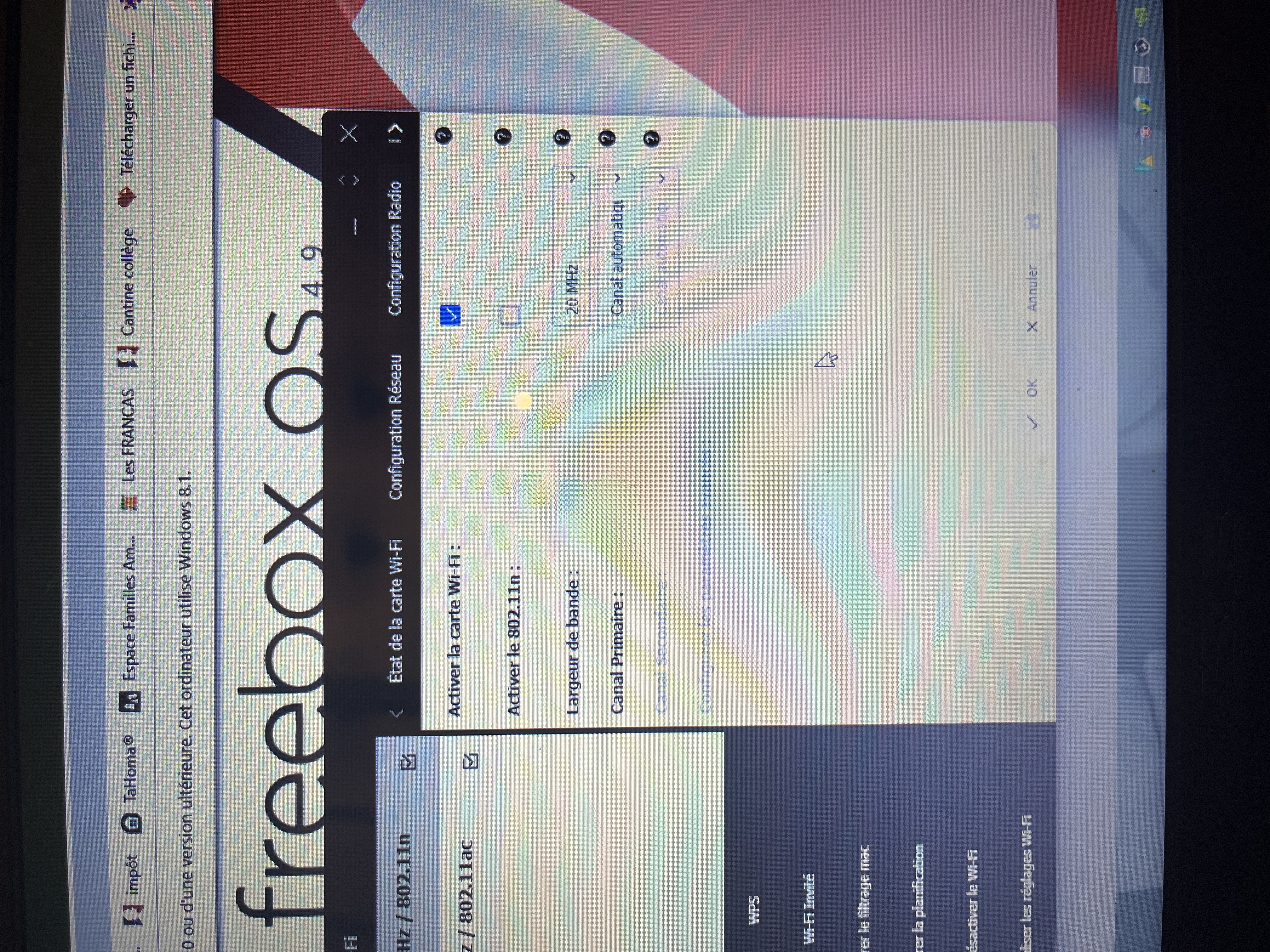

    Votre wifi 2.4 doit être paramétré comme sur la copie d'écran

    J ai fait comme ça. Est-ce ok?
    Cochez le Wifi N c'est celui utilisé par le Link.

    Comme ça svp?
    Oui il n'y a plus qu'a faire le changement de wifi sur le Link dans Somfy Protect.
