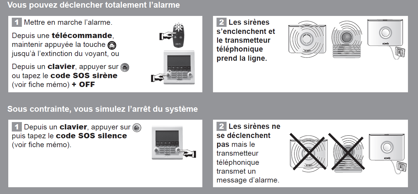

    Il est possible de faire sonner les sirènes depuis une Protexiom en cas de besoin. (voir figure).
    Sinon, il faut changer de système.
