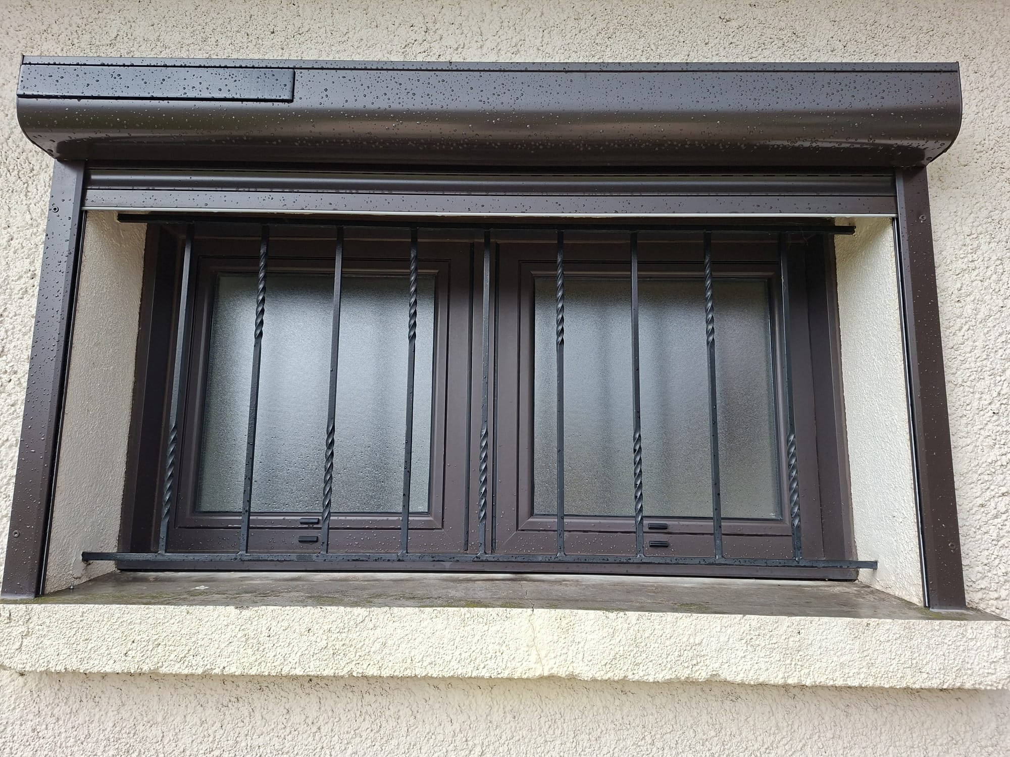

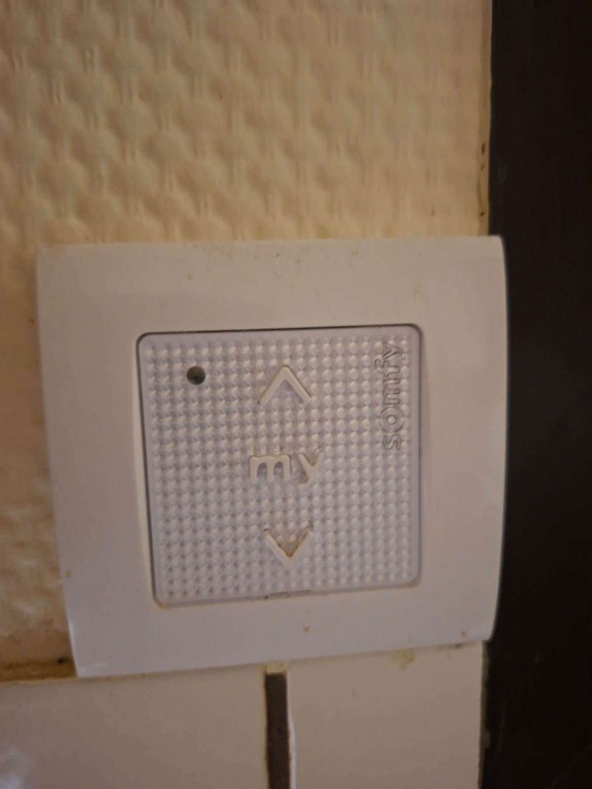

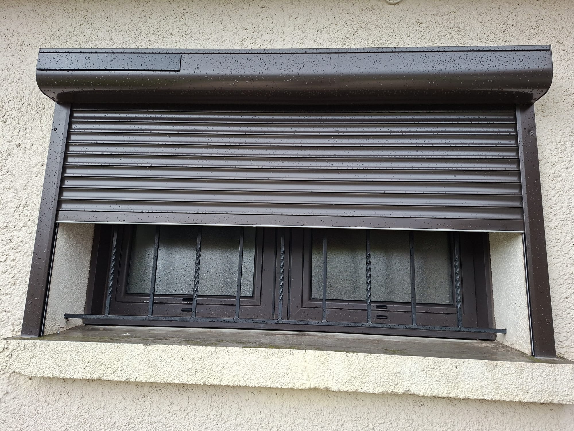

Je rencontre un problème avec mon volet roulant solaire équipé d’une télécommande Smoove Origin RTS.
L’ouverture fonctionne normalement lorsque j’appuie sur le bouton montée (^). En revanche, lors de la fermeture (bouton descente v), le volet ne se déplace que d’environ 3 cm par à-coups de 2 , puis s’arrête. Pour poursuivre la descente, je dois appuyer de nouveau sur le bouton à chaque fois, ce qui représente au total des déplacements d’environ 6 cm par saccades pour pouvoir continuer à fermer complètement mon volet. .Auriez-vous une idée de l’origine de ce dysfonctionnement et de la solution à apporter ?

    Je pense à une perte des mémoires de FdC.
    Recalibrez les FdC, si pas résultat faites une RàZ, voir votre notice.

    bonjour .excusez moi mais c'est quoi une perte des mémoires de FdC.et comment les calibrer car je n'ai pas de notice . merci pour votre réponse.
