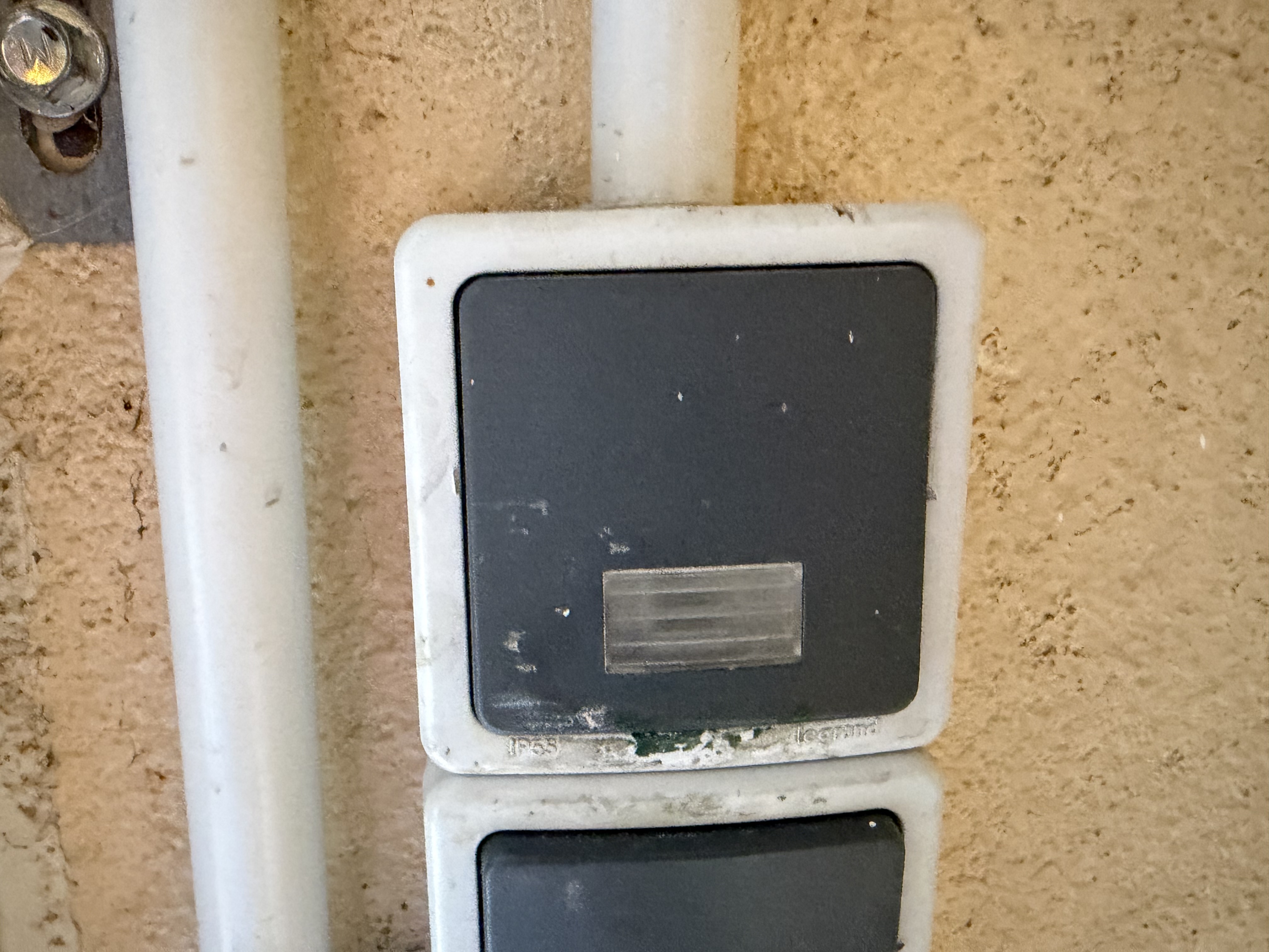

J’ai installé un moteur Serenia 700 Io récemment et je souhaiterai recycler l’interrupteur mural de mon ancien moteur pour piloter le nouveau.

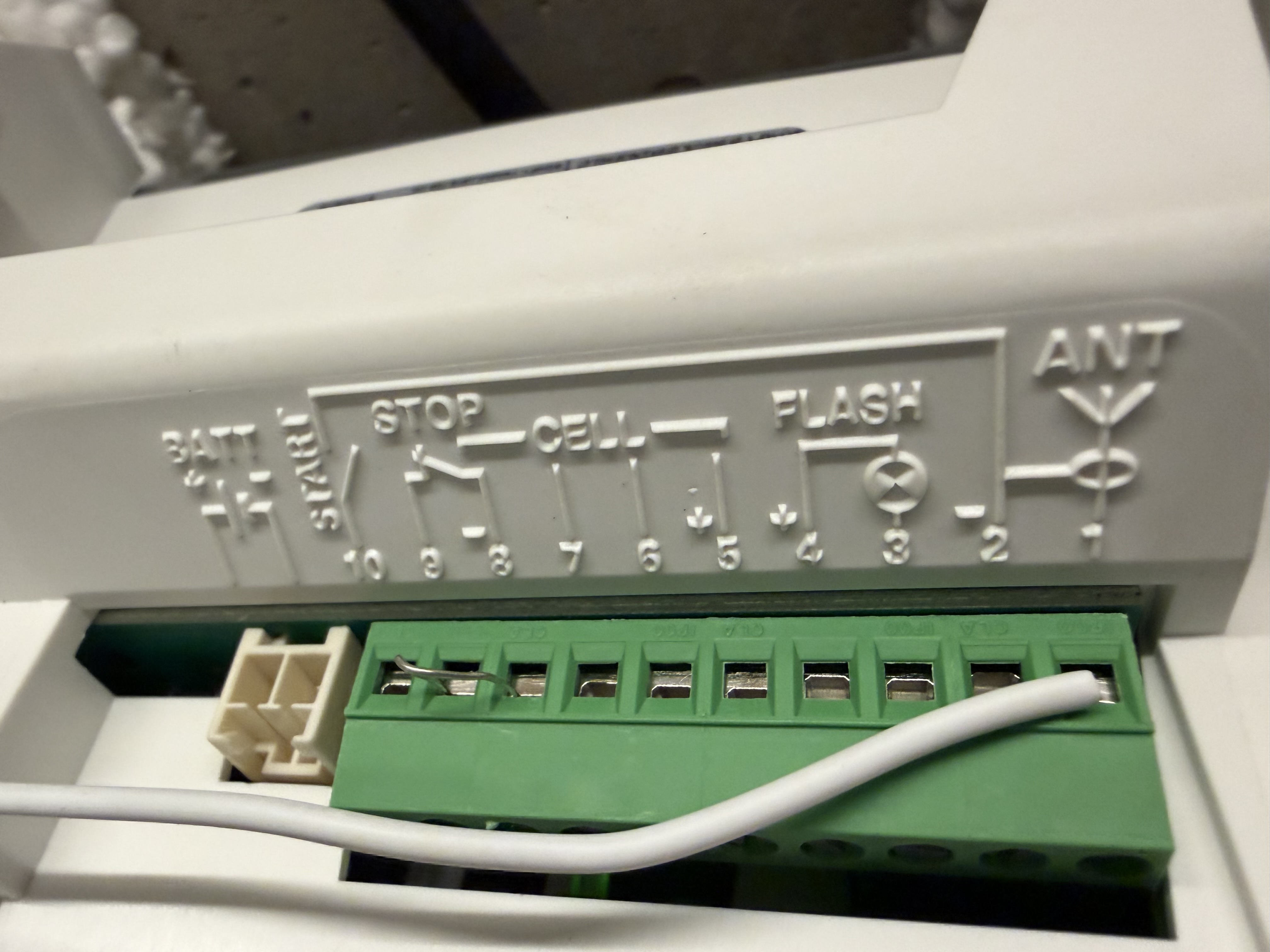

Étant une buse en électricité, pouvez vous me dire si cela est possible et, le cas échéant, sur quelles bornes du moteur je dois connecter les deux fils de mon interrupteur ?

    Vous êtes sûr que c'est un poussoir délivrant un contact sec ?
    Si oui, il se branche sur 2/10.

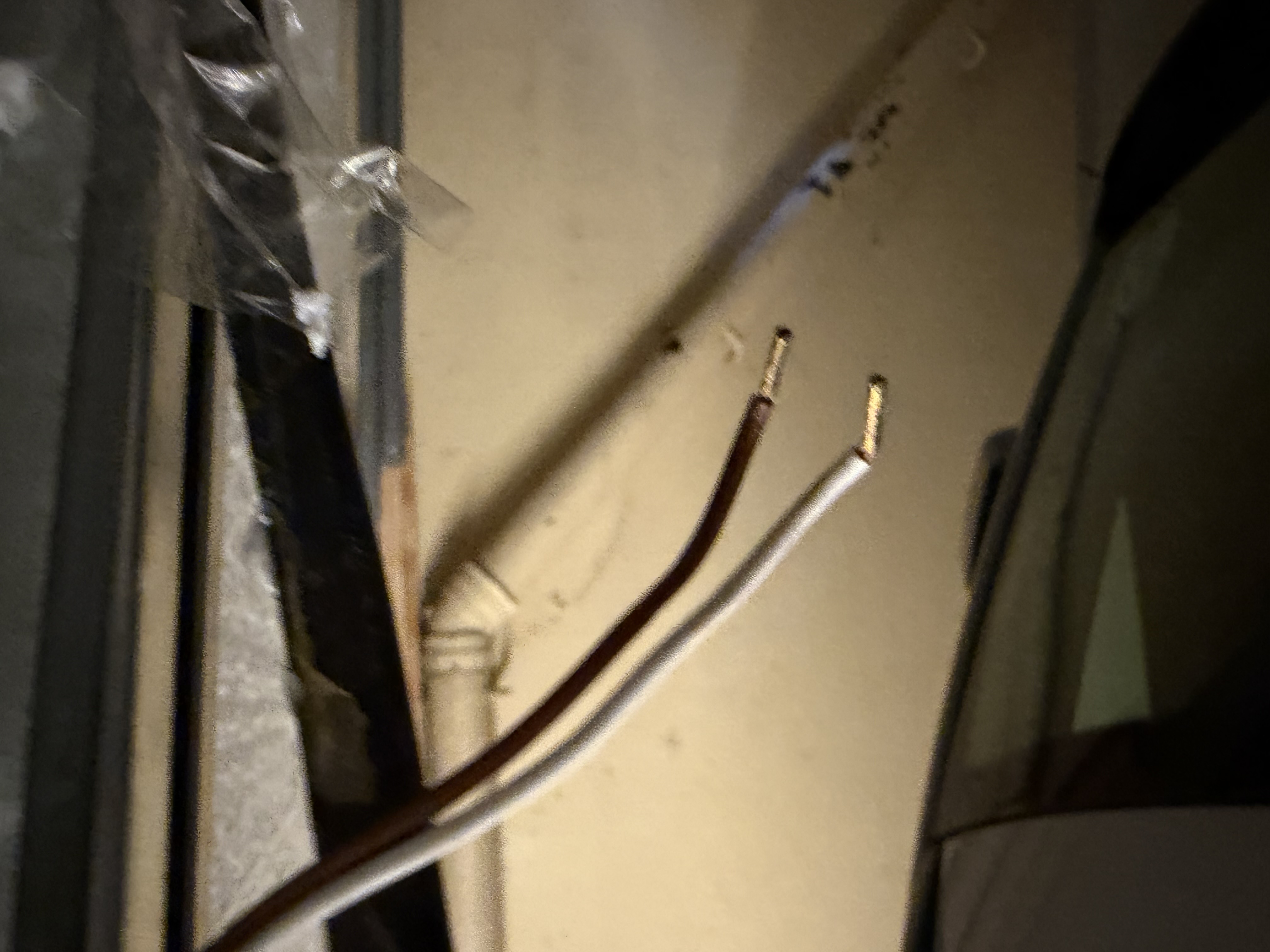

    Merci pour votre réponse , je ne suis sûr de rien à vrai dire, c’est un bouton poussoir qui ne bascule pas et qui a juste 2 câbles . Il ouvrait et fermait ma porte de garage avec l’ancien moteur par simple pression. Il bloquait la porte en position si on appuyait pendant l’ouverture/fermeture. Ce n’est pas moi qui l’ait installé à l’origine . Mais merci je vais essayer les bornes que vous m’avez indiqué

    Cela doit fonctionner selon les infos données par le Coyotte.
    Un bouton poussoir ne bascule pas, donc votre accessoire est bon.
