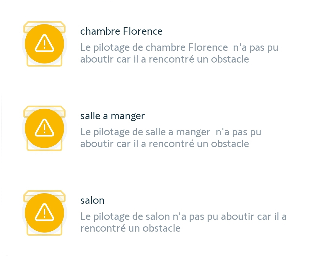

je suis a 400km du lieu ou sont intalles 7 volets solaires
Jusqu'à présent pas de problèmes et ce matin les volets rencontrent des problèmes. rien ne coince d'après mes amis sur place. j'ai vu qu'il y allait avoir une maj le 13 janvier y a t il un rapport ? que puis je faire a 400kms ?

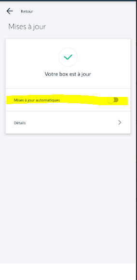

    La mise a jour n'a pas encore eu lieu et vous pouvez l'interdire dans Tahoma By Somfy en allant dans
    Configuration de l'installation
    Box
    Mise a jour de la box (tout en bas)
    Dans votre cas c'est la box internet qu'il faut rebooter.
