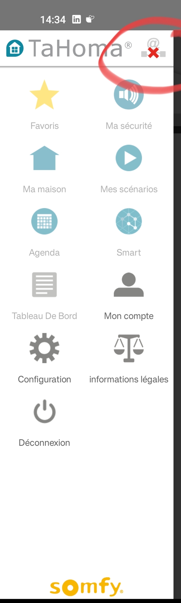

    Merci #Le coyot pour ton retour. En effet, c'est la box qui se connecte pas à internet ( elle ne se connecte pas au serveur ).
    J'ai débranché et j'ai rebranché la box plusieurs fois, mais ca n'a pas fonctionné.
    J'ai cette erreur sur l'application : "Boitier non disponible, assurez vous qu'il est bien connecté. "
    Ce qui est bizarre, c'est que les 2 diodes ( Voyant) sont en vert .

    Merci Jean-Luc, j'avais bien compris et c'est très pertinent, car j'utilise un router TPLINK 3g/4g MR200, donc il se peut que ca soit à un problème de protocole IP, DNS qui sont pas compatible avec la version du matériel.
    Par ailleurs tous les autres appareils de la maison fonctionnent.
    Je teste tout ca ce soir et je vous tiens au courant.
    Comment vérifier que la box est bien connectée chez le voisin ? à travers l'application et le voyant IMAGE réseau en vert ? image ci joint .
    Pour tester chez le voisin, connectez vous à l'application après avoir coupé le wifi sur votre téléphone.
