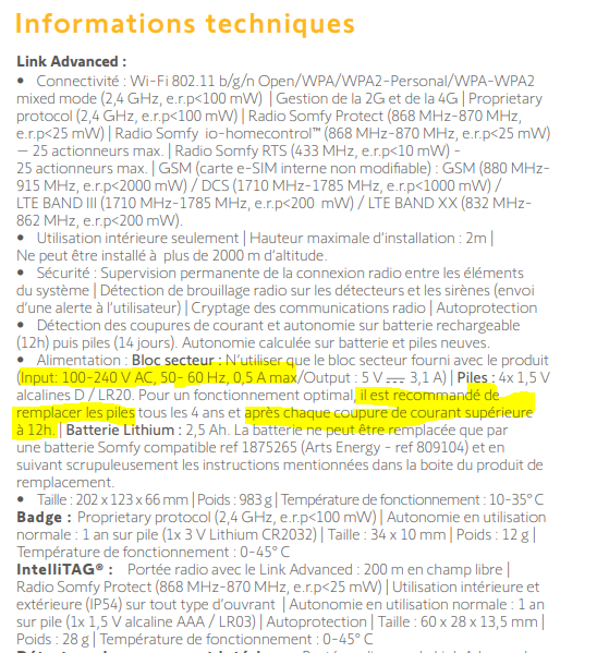

    La seule alarme qui puisse fonctionner dans ces conditions est la Home Alarm Advanced installée en GSM.
    Tout est dans la fiche technique ci jointe ou j'ai surligné ce qui est important dans votre cas.
    Si vous installez du Solaire sans batterie de stockage, assurez vous que l'alarme ne soit pas 12h sans courant sinon les piles ne serviront plus a rien et vous n'aurez qu'une réserve de marche de 24h avec la batterie Lithium en admettant qu'elle se recharge dans la journée.
    La consommation maxi est de 0.5A par heure en 220v autant dire négligeable

    A la lecture des spécifications techniques les 0.5A font partie des caractéristiques max du bloc secteur.
    Intuitivement je pense que la centrale consomme beaucoup moins.
    L'output du bloc alim est de 3.1 A en 5V DC, mais ce n'est pas ce que consomme la centrale.

    Non la consommation sous 5v est bien de 3.1A.
    Vous devez impérativement vous baser sur la consommation maximum sinon en cas de déclenchement si la puissance n'est pas au rendez vous, c'est la déconnexion assurée du module GSM.
