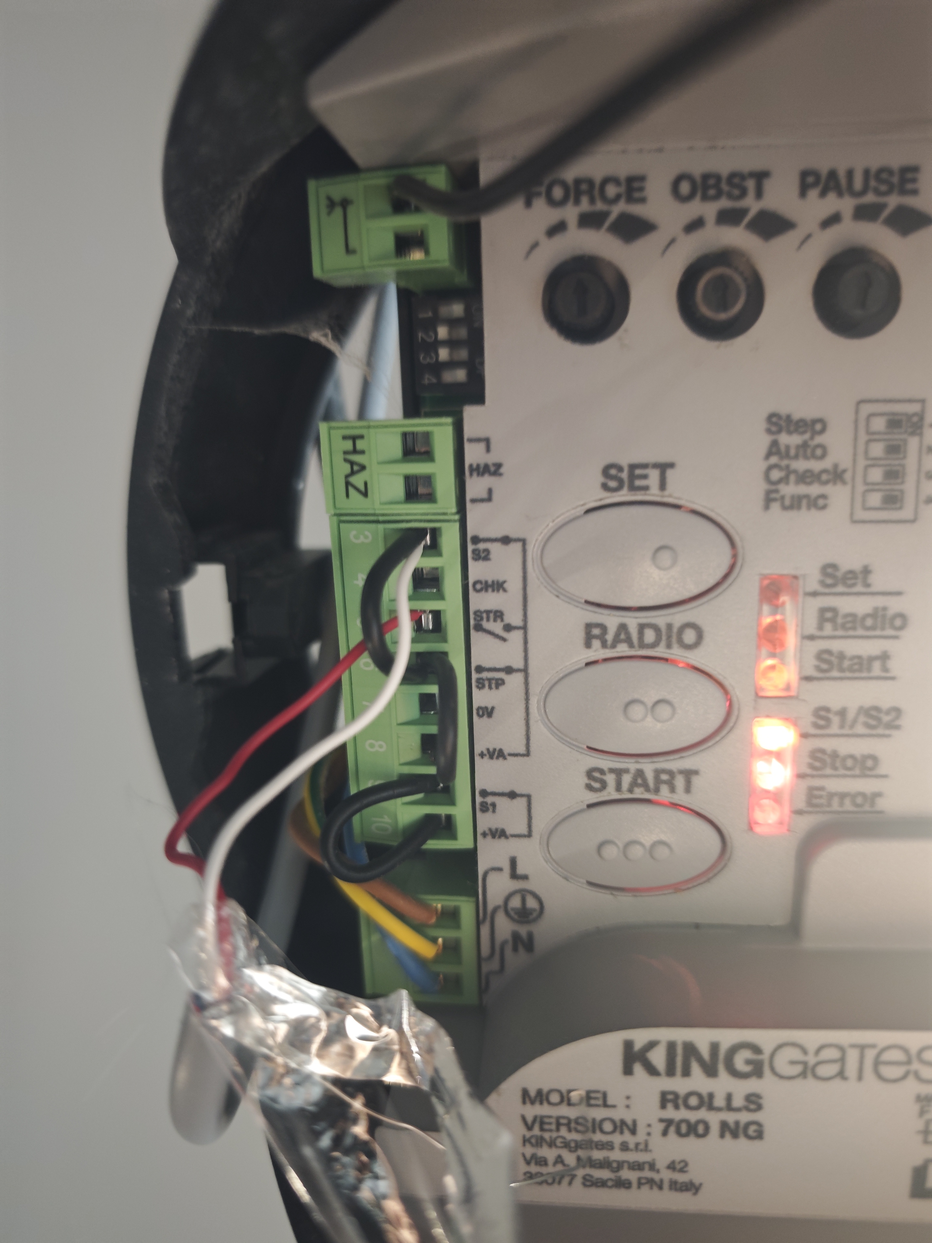

J'ai un garage avec une porte équipé du moteur kinggate 700.
J'ai acheter le boitier RTS pour relier celui-ci a ma box tahoma.
Le problème est le branchement. Sur la photo j'ai bien une alimentation 24V déjà prévu ( Elle me sort plus du 30V d'ailleurs...) mais le boitier ne s'allume pas.
Ensuite ou brancher les fils du contact NO ? mon contact NO est déjà pris par la commande manuelle.
Merci d'avance pour vos réponses.

    J"ajoute la notice avec le schéma électrique de la porte de garage.

    1/2 récepteur = 7/8 moteur, le récepteur supporte le 30v.
    3/4 récepteur = 5/7 moteur, vous pouvez raccorder autant de contact sec que vous voulez.
    Bonne soirée

    Yes ça fonctionne merci
    Il faut juste mettre les bornes 5/8 côté moteur. Mais c'était surtout que initialement je n'étais pas resté assez longtemps appuyé sur le bouton du récepteur ‍♂️
