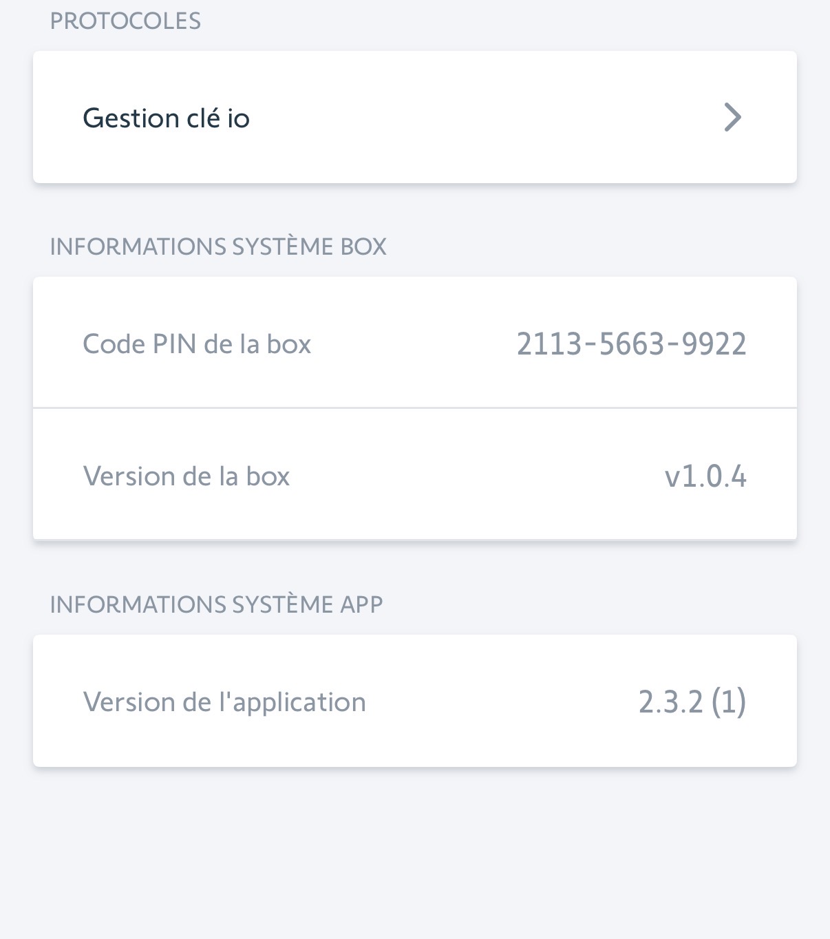

    Je suis rentré dans les paramètres et activer le transfert de la clé avec un délai de 10 minutes. Mais cela n’a pas fonctionné .
