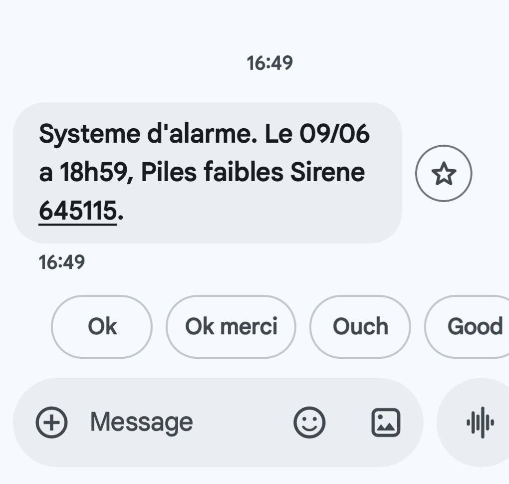

    bonjour,
    le message m'indique ; 645115.
    c'est bien une référence existante ?
    cordialement
    Décidément, la référence qui n'existe pas chez Somfy, change régulièrement ! (on est parti de 645445, 645511 et maintenant 645115 !).

    voici le message reçu
    cordialement

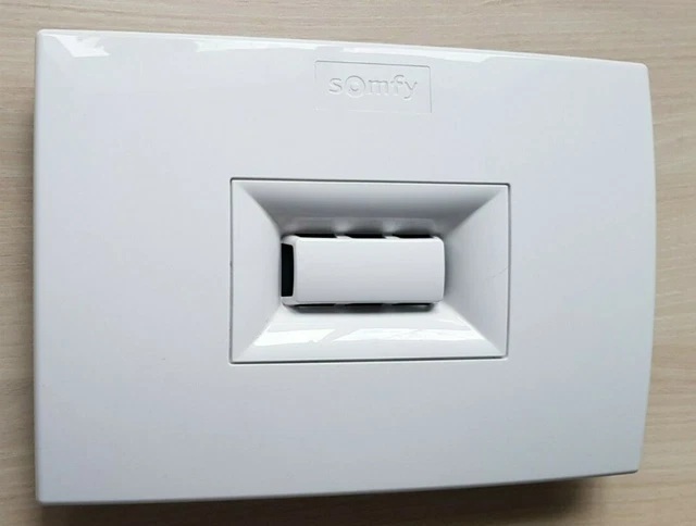

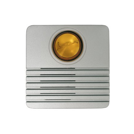

    Bonjour Eric
    Postez des photos de la sirène.
    Eric C.
    Eric C.
    Eric C.
    232 / 750
    bonjour,
    Voici les photos.
    cordialement
    Je comprends mieux.
    Alors comme l'a dit plus haut Charlot vous devez avoir une étiquette collée quelque part sur les sirènes avec le n° de l'élément.
    Arrêtez avec les réf, le n° que vous indiquez n'est pas une réf de produit mais un identifiant d'élément sachant que le 1er chiffre 6 indique soit une sirène soit la centrale.
    Ce N° est apposé sur l'étiquette soit apposée sur un côté soit à l'intérieur.
    Mais dans le doute, changez toutes les piles.
