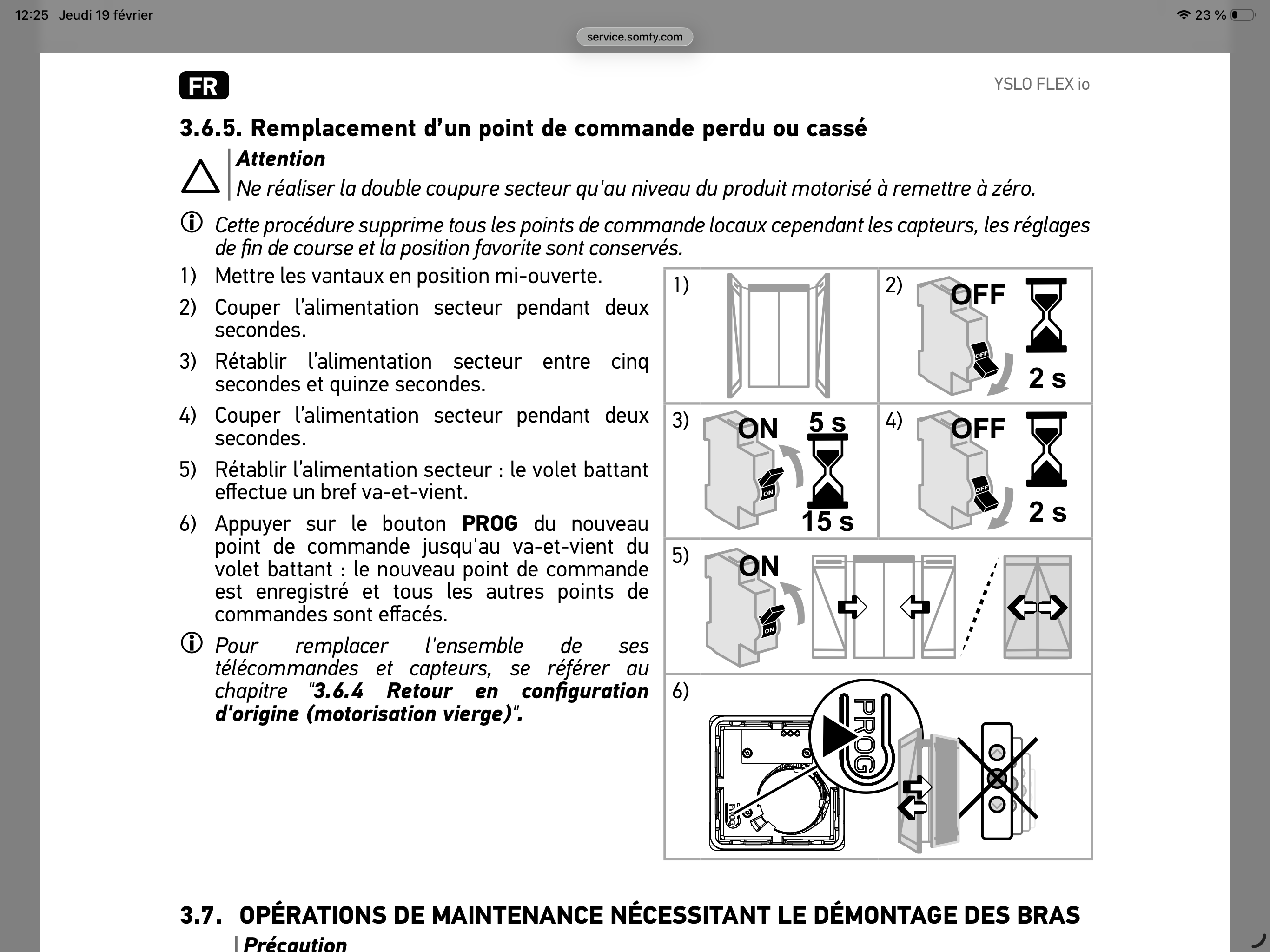

J’ai plusieurs volets battants ISLO pilotés chacun avec leurs boutons smoove et aussi une box TaHoma switch.
Mes volets sont pilotés principalement par ma box et très rarement par les boutons, j’ai constaté tardivement, que les piles des boutons smoove étaient à remplacer, et maintenant j'ai un bouton qui n’est plus appairé à son volet. J’ai suivi la procédure que j’ai trouvée sur votre site « Remplacement d'un point de commande perdu ou cassé » mais quand je réalise la double coupure, mon volet ne bouge pas comme indiqué dans la procédure, par contre si j’appuie sur le bouton PROG le volet fait bien un va et vient, mais le bouton n’est pas appairé pour autant. Pour info, ce volet est toujours fonctionnel via ma box TaHoma.
Pouvez-vous m’aider à ré appairer mon bouton, merci.

    Je vous déconseille cette manip qui si elle est mal faite déprogramme toute l'installation.
    Ouvrez le carter du moteur pour avoir accès au connecteur 230v sur la carte. C'est à ce connecteur qu'il faut faire la 2.8.2.
    Si ca échoue dites le moi car il faudra faire une RàZ.

    Merci pour votre réponse.
    Mais quel est la différence de faire 2.8.2 en débranchant le fils dans le carter et le faire sur le disjoncteur, en sachant que ce disjoncteur n’alimente que ce volet?
    Ha ben voilà, fallait le dire tout de suite.
    Donc, si ce disjoncteur alimente uniquement ce Yslo, pas de souci pour faire la 2.8.2 directement par lui.
    La manip est très simple et devrait fonctionner sans problème.
    Est-ce qu'un appui sur une touche allume bien la led verte ?

    Comme j’ai écris dans mon premier message, j’ai fait la méthode 2.8.2 et le volet n’a pas fait de va et vient. Il n’a bougé que quand j’ai appuyé sur le bouton PROG, mais il ne s’est pas appairé, il manque peut-être une étape supplémentaire à faire pour l’appairage.
    Oui quand j’appuie sur les boutons le voyant vert s ‘allume.
    Votre moteur s'est déprogrammé.
    Il va falloir faire une Remise à zéro suivie d'une mise en service complète, voir votre notice.
    Il faudra retirer les carters pour avoir accès au bouton "X".

    Ok, merci.
    J’aurais bien voulu éviter ça.
    Je le ferai quand il fera meilleur dehors.
