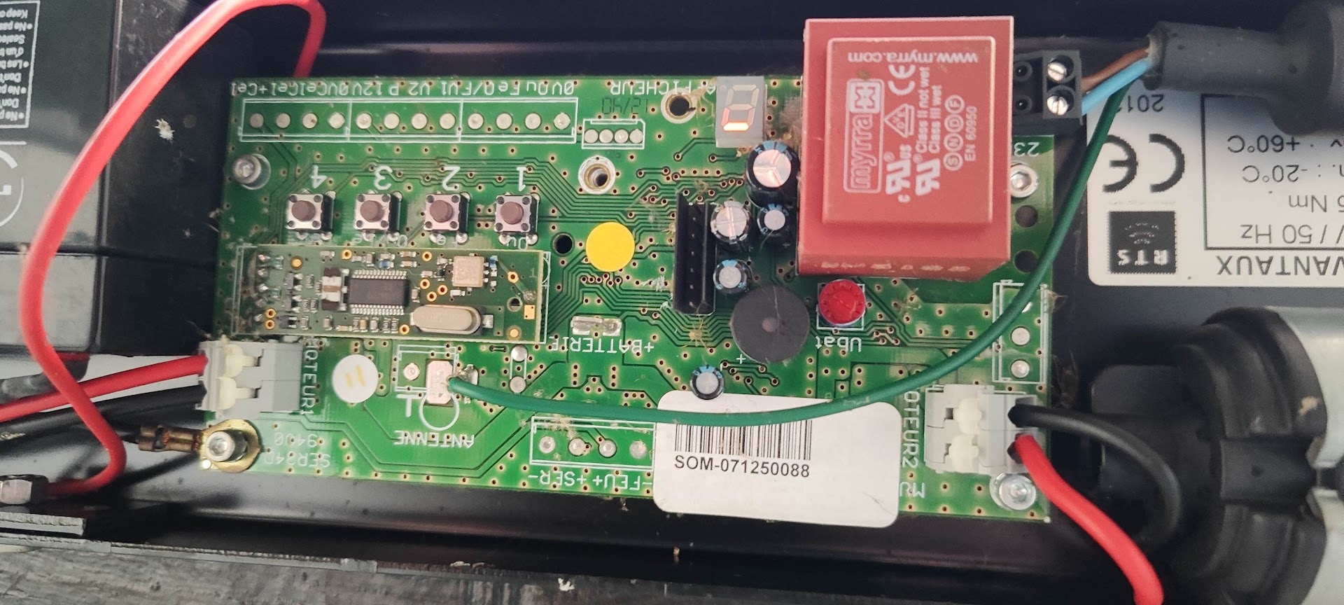

Un de mes volets battant dispose d'une carte mère SOM-071250088. Celle-ci ne répond plus et n'est plus fabriquée.
Est-il possible de la remplacer par une autre svp ?
cela m'éviterait de changer tout le mécanisme...

    C'est une carte dite "rectangle", elle ne se trouve plus depuis au moins 10 ans, et, rien ne la remplace.

    Merci pour la réponse. Tout le système serait donc à changer? Le mécanisme et les deux moteurs commandant les bras fonctionnent parfaitement...

    les 1er Yslo équipés de cette carte datent de 2008 et replacés en 2012 par les cartes "dite" en "L".
    Ces dernières se trouvent encore avec un peu de chance mais ne sont pas compatibles dans votre Yslo.
    Tentez une réparation ici https://forum.somfy.fr/users/6899912 ou alors il faudra changer le Yslo pour un IO.
