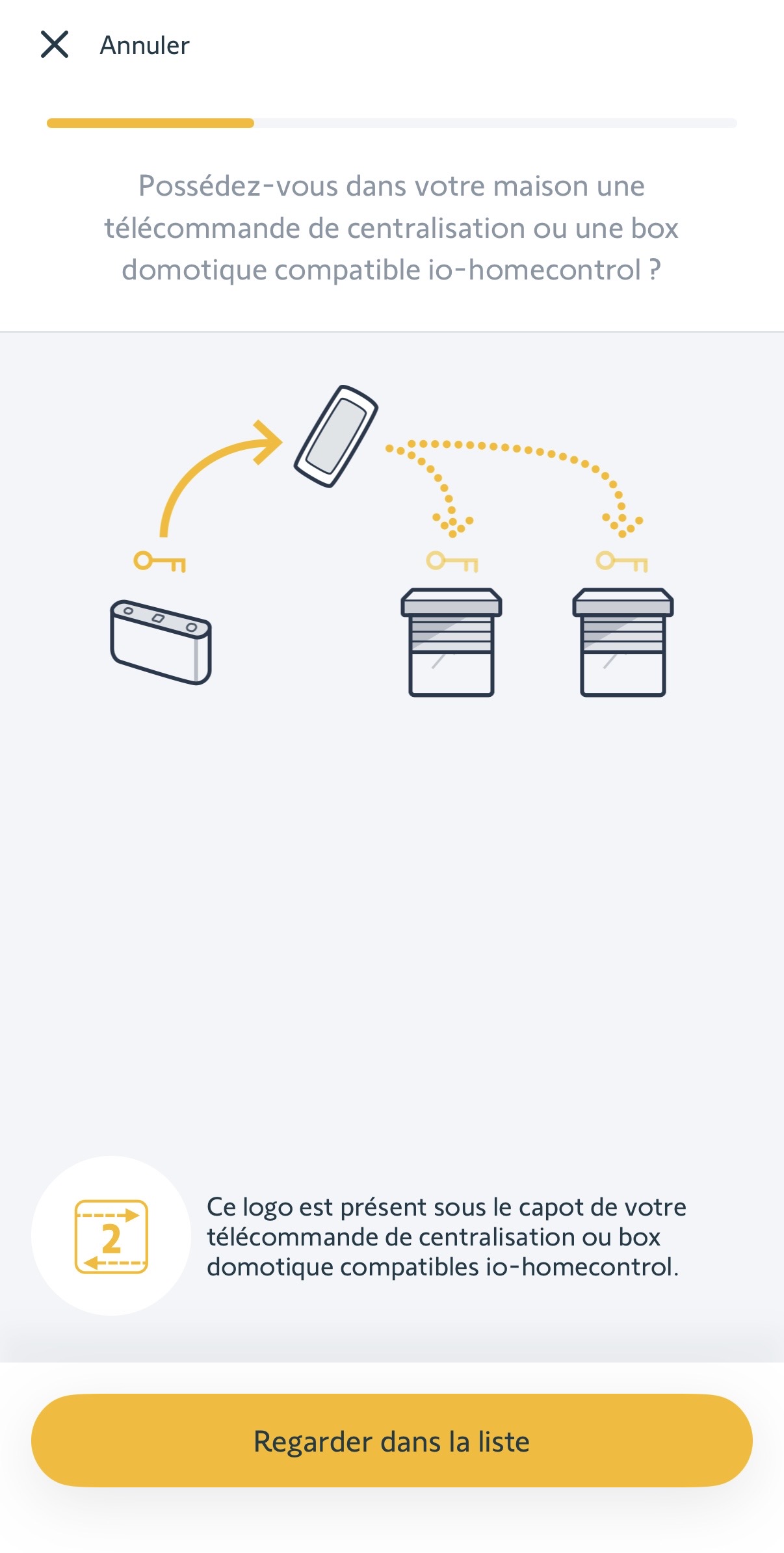

Supprimer, ok, pas de souci, mais impossible de re-installer les télécommandes. Il y a comme une « clé » demandée, mais la procédure n’est absolument pas claire, et aucune info sur les notices de la TaHoma Switch ni des télécommandes Amy.

    Essayez ça :
    Connectez-vous sur l'application puis :
    "Aide & fonctions avancées"
    "Fonctions avancées"
    "Gestion clé io"
    "Continuer"
    "Lancer une découverte IO sur vos équipements"
    Si ça ne fonctionne pas, il faudra réinitialiser les motorisations.

    Pour vous confirmer que l’astuce à très bien fonctionné, merci!
