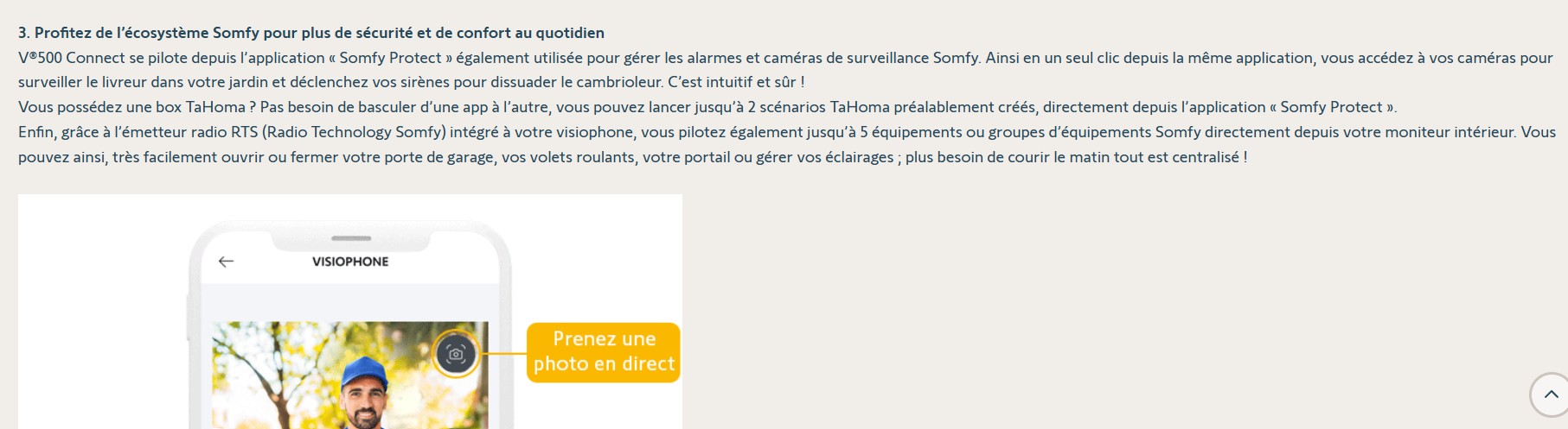

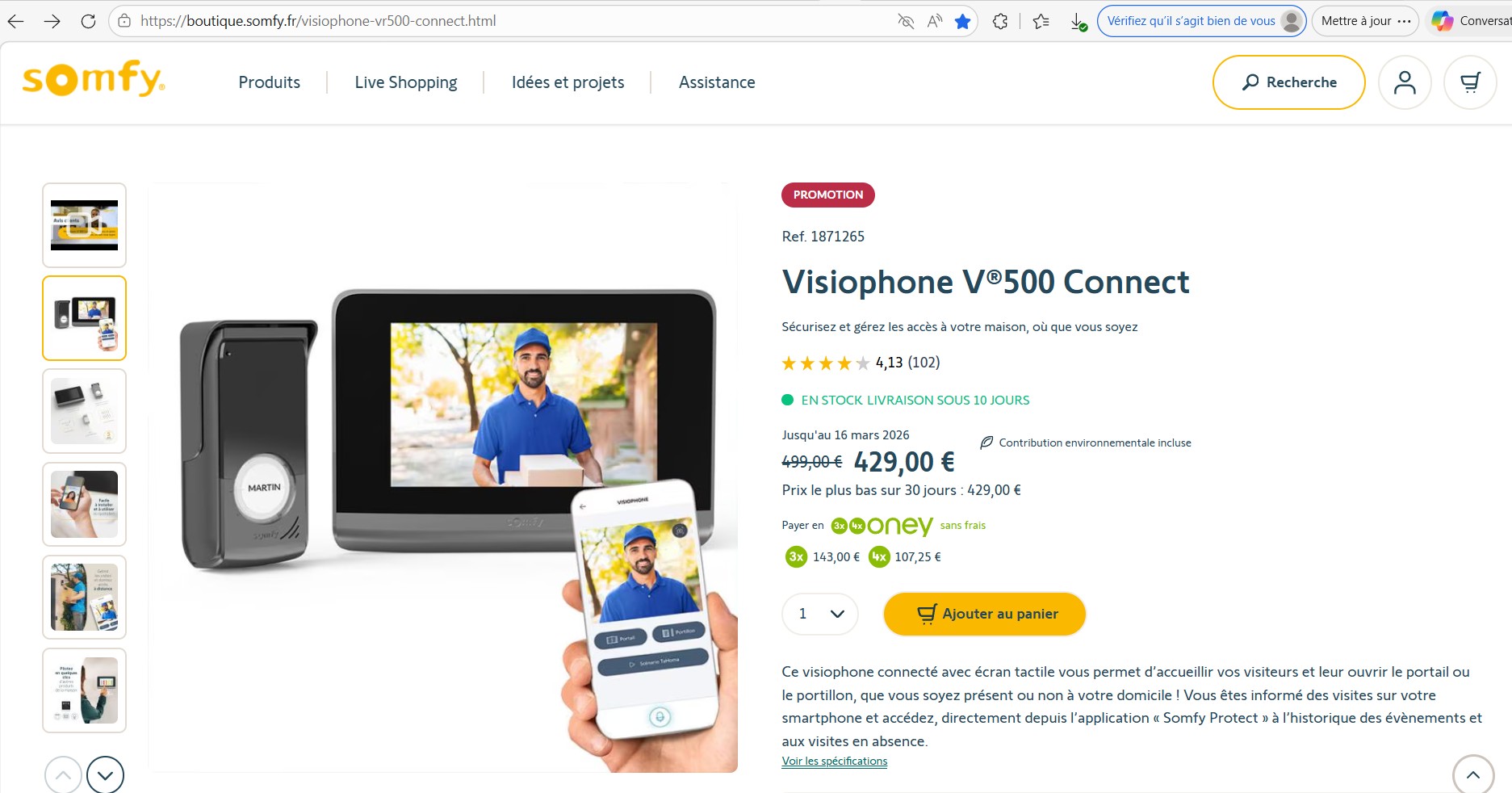

Je souhaite acheter un portier V500 Connect dans la boutique SOMFY mais c'est ecrit RTS alors que je connaissais ce produit en version IO!! j'avoue ne plus rien y comprendre
Toute mon installation est en IO et mon alarme fonctionne bien par contre puis je acheter ce porteir en remplacement d'un autre d'une autre marque et bénéficier de ses fonctions?

    Vous trouverez le V500 pro io connect chez les pro ou sur les sites internet spécialisés. (utilisez un moteur de recherche).
    (Le V500 a besoin de 2 fils entre le moniteur et la platine).

    Quel est l'intérêt pour moi de prendre du RTS? est ce réellement un souci si je le prends pour mon installation générale?
    Vous n'avez aucun intérêt à prendre du RTS pour votre installation qui est tout en io.
    Depuis le moniteur de V500 vous pourrez piloter vos équipements io. (pas avec le rts).

    Mais avec l'application le controle sur le portillon OU le portail en cable (et contact sec) devrait marcher, non !?
    depuis le moniteur, vous pouvez actionner une gâche électrique (à contact stationnaire), et le portail soit en filaire, soit en radio. (IO); si telle est votre question ?
