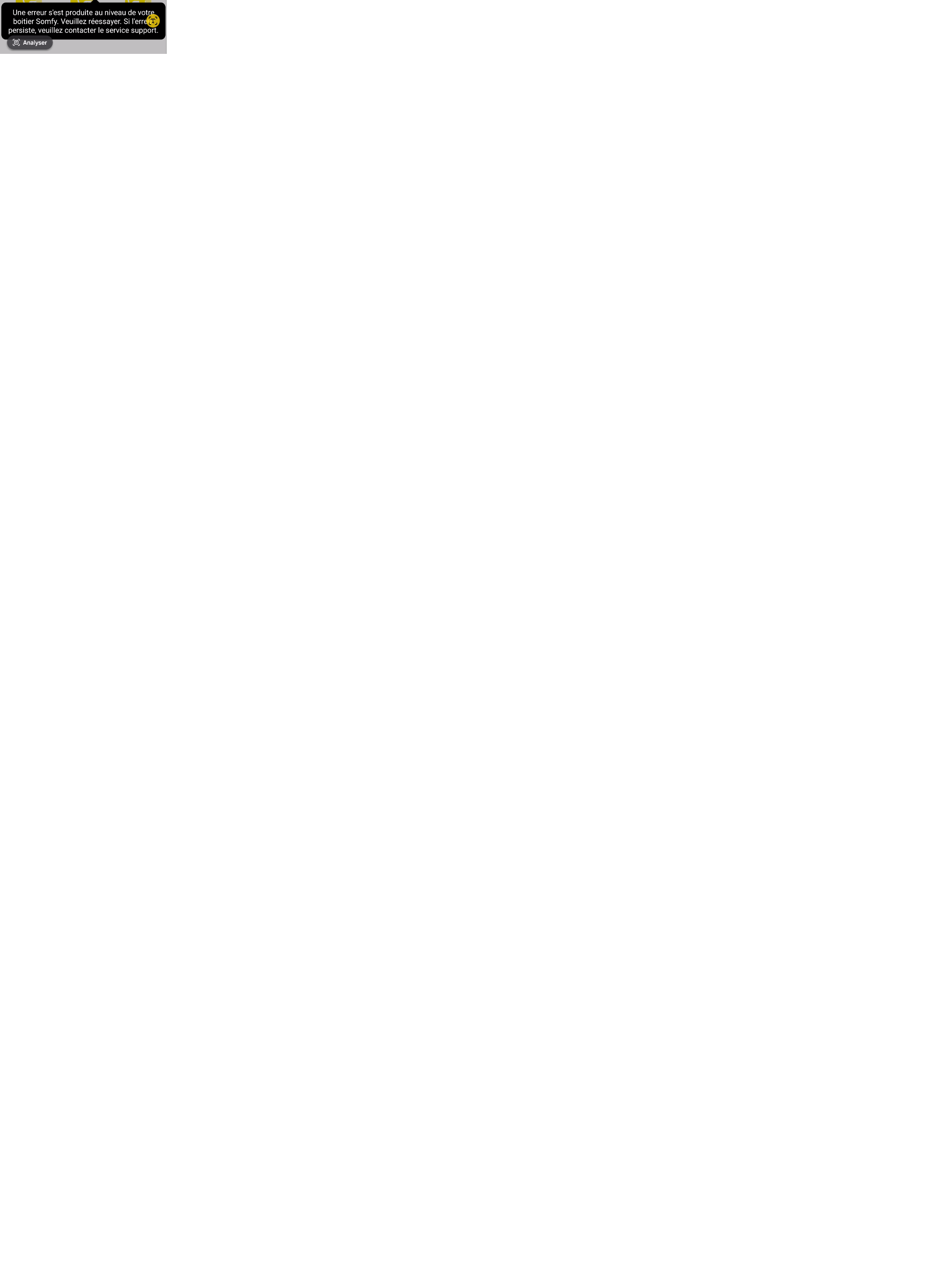

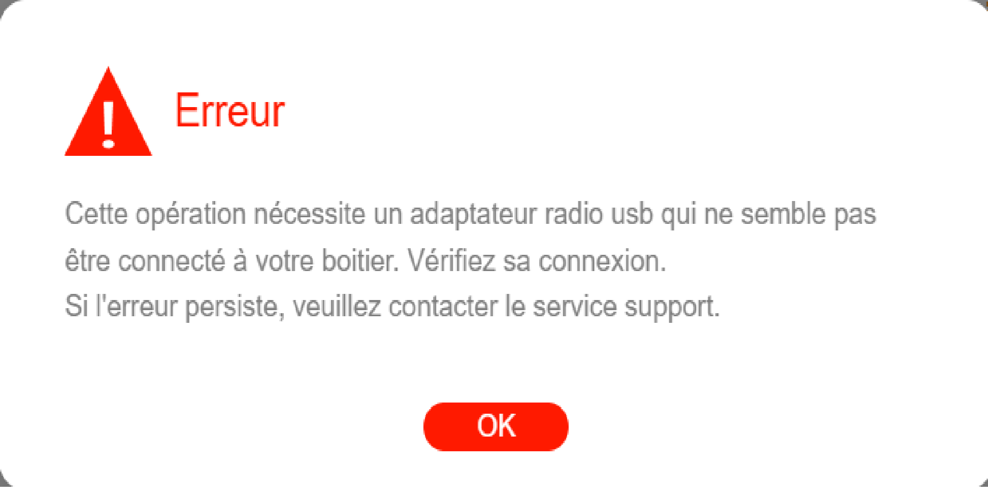

Bonjour, depuis peu sur l application je ne peu plus utiliser les prise . elle sont présente sur l'application mais elle n arrive plus a commander mais prise j en ai 4 .Quand j'utilise les prise l'application écrit le message en pièce jointe .

    Débranchez les prises quelques secondes et rebranchez les.
    Si le problème persiste, supprimez les du TaHoma et réassociez les.

    j ai essayer de les réassociez mais impossible de les dissociées. vraiment bizarre
    Réinitialisez les prises en appuyant sur le bouton jusqu'à extinction du voyant. Supprimez les de l'application et réenregistrez les.
    Attention, pour les supprimer, elles ne doivent pas faire partie de scénarios.

    C'est ce que j écrivais plus haut impossible de les supprimer et le message du poste avant apparais et je n ais pas de scénarios mes 4 prise mon lâcher en même temps ne serais ce pas mas connexion io qui serais hs ?
    Est-ce que vous avez d'autres appareils io que les prises. Sinon, coupez le courant sur la box quelques secondes, remettez le puis testez les prises.

    j'ai exécuter la procédure demander et le résultat et negatif.

    se serait ma tahoma qui aurait sont IO hs ?
    Laissez ici le pin du TaHoma et attendez l'avis d'un Yellow.

    0220-5113-9936 voici le pin merci pour l aide. et cest quoi un yellow ?

    Bonjour Pascal,
    effectivement votre module IO ne semble plus fonctionner correctement.
