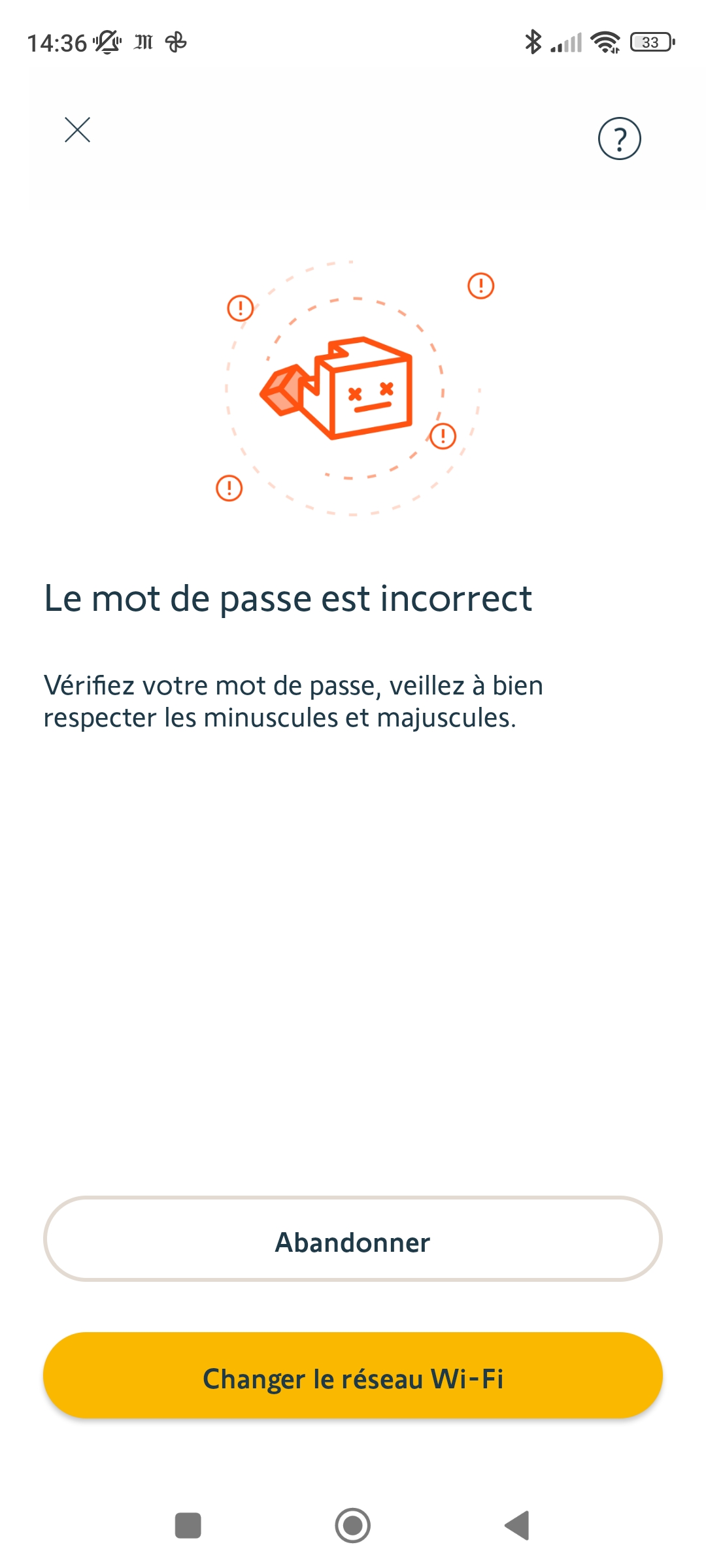

Suite à un SAV je change de link, passant du Home alarm au Home alarm Essential. Ce dernier clignote normalement mais quand je suis à l'étape de la connexion Wi-Fi il refuse de se connecter au prétexte du mot de passe erroné. Saisi manuellement ou par flash code d'un téléphone, le résultat est le même...

    Ce ne peut être qu'une erreur dans la clé wifi que vous tapez ou alors elle contient des caractères spéciaux.

    Bonjour, oui elle contient un caractère spécial. Je vais essayer de le supprimer...merci

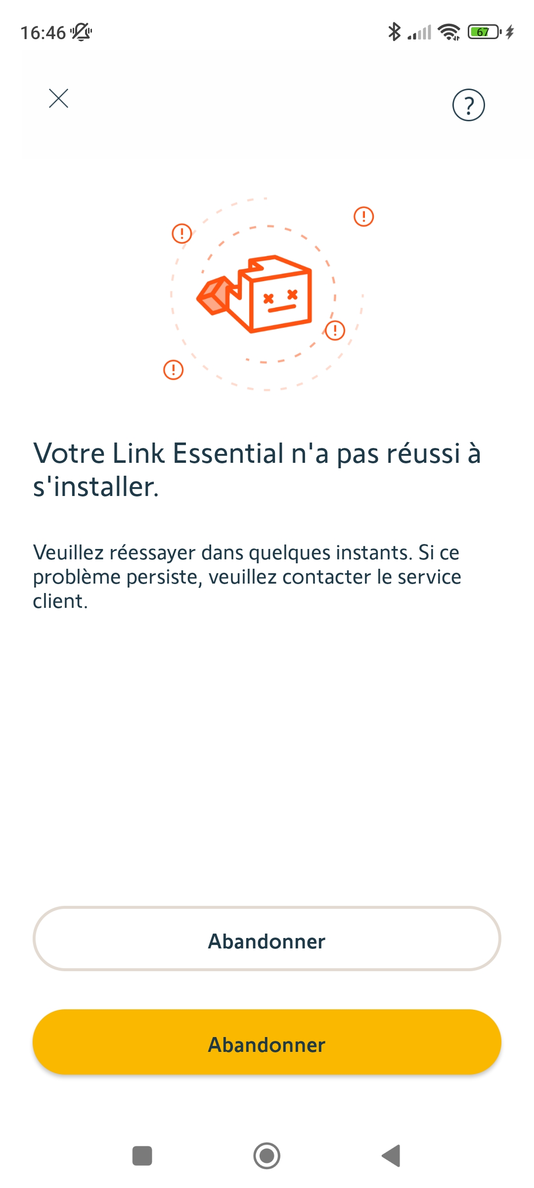

    Rebonjour,
    J'ai modifié mon mot de passe en enlevant une *
    Mon mot de passe a des chiffres et des lettres minuscules et majuscules...
    Après cela il a été vu par mon routeur mais là connexion a échoué...C'est une catastrophe...

    Finalement ça mouline et il ne se connecte pas...
    Malgré une réinitialisation du link (bouton intérieur) et un redémarrage de mon routeur...et que je n'ai plus de caractère spécial dans mon mot de passe Wi-Fi...
    Comme en atteste ma capture d'écran...
    Bonjour Jean-Christophe.
    Le matériel Somfy fonctionne sur le wifi 4 (2.4Ghz) de base.
    L'utilisation de routeur spécifique en lieu et place d'une box internet engendre bien souvent des problèmes de connexion a cause des soit disant outils pour améliorer la connexion.
    Pour savoir si c'est un problème lié a votre routeur, utiliser un deuxième smartphone pour créer un point d'accès wifi et installer le Link sur ce wifi partagé.
    Si ça fonctionne, le problème vient des réglages de votre routeur.
