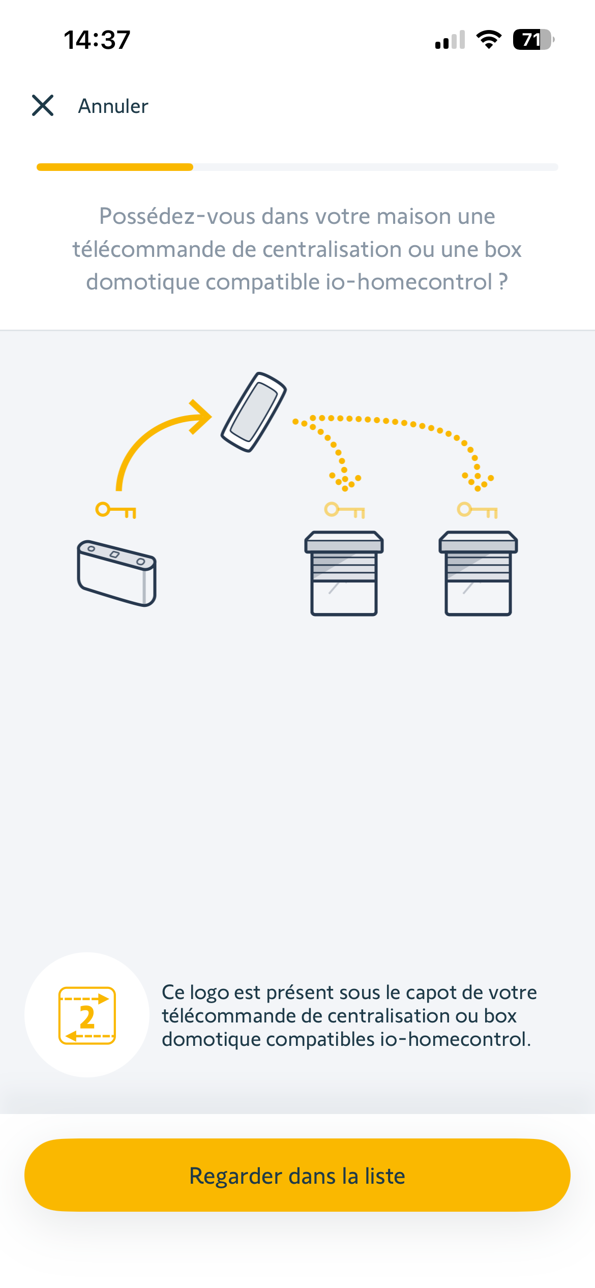

    La Switch peut recevoir la clé IO d'une autre télécomande.
    Pour ça il faut aller dans
    .../Configuration de l'installation
    Dans le panneau Box cliquer sur "Accéder aux paramètres"
    Réglages avancés
    Gestion clé io
    Continuer
    Recevoir une clé io depuis un point de commande et l'envoyer à l'installation.
    Ensuite quand vous avez reçu la clé,
    Lancer une découverte IO sur vos équipements.

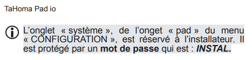

    Sur le PAD Tahoma, il faut chercher le menu qui permet de transférer la clé IO.
    Je pense qu'il est dans l'onglet configuration qui est protégé par un mot de passe INSTAL
    https://asset.somfy.com/Document/bb656faa-5468-4542-b376-...

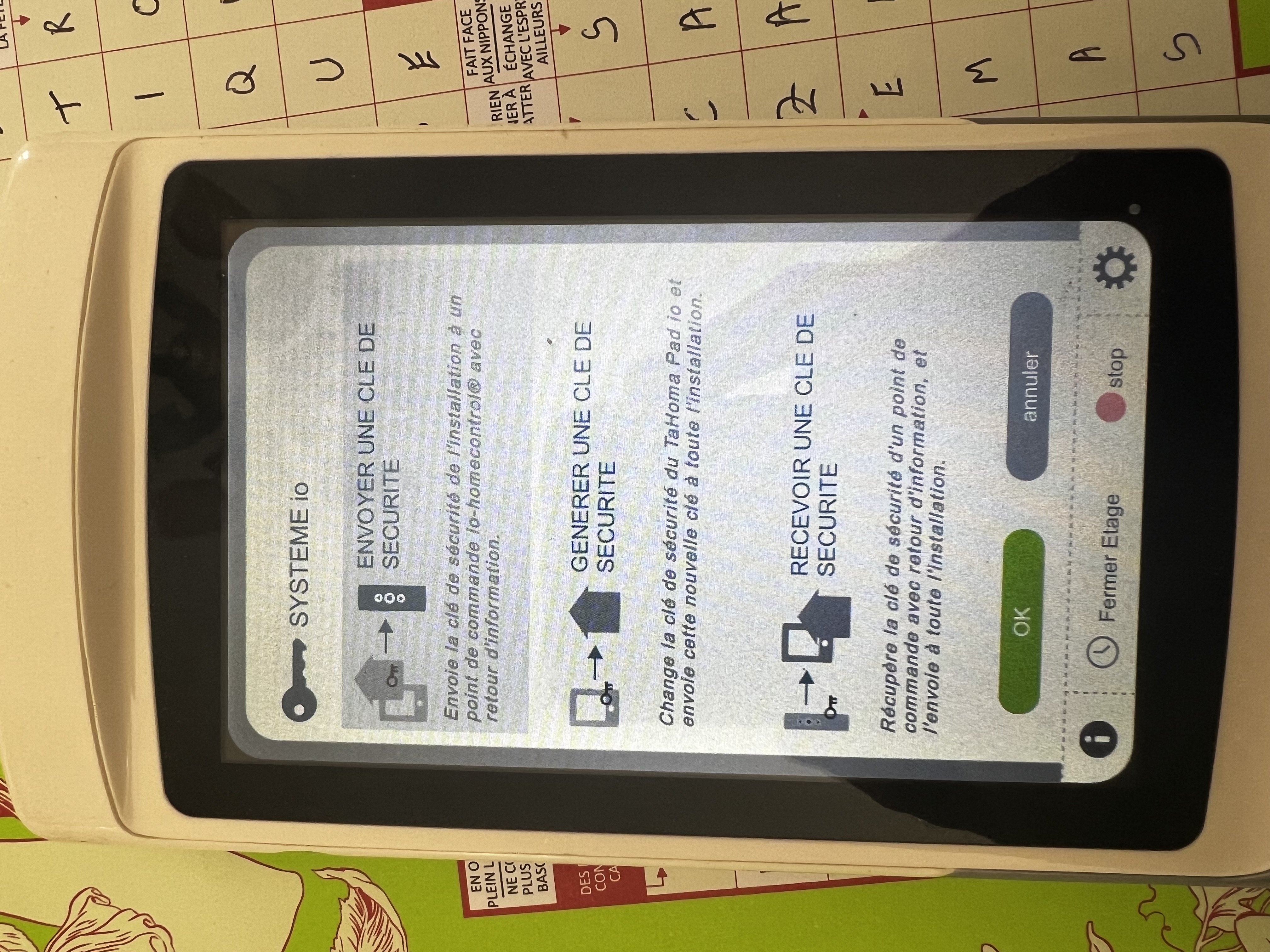

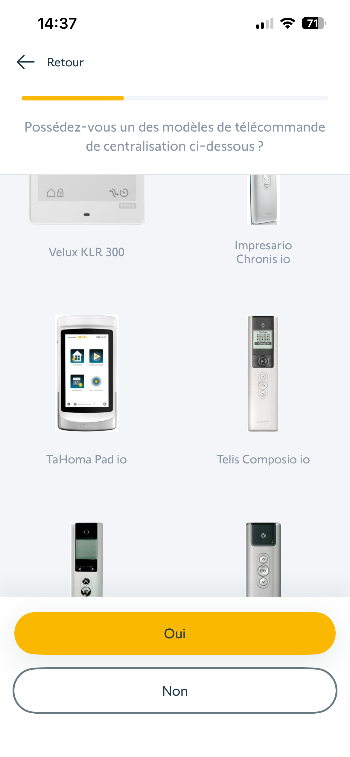

    Bonjour Jacky et merci pour votre aide. Malheureusement je n’arrive toujours pas à appairer mes équipements qui sont sur ma tahoma Pad vers ma tahoma switch.
    En PJ écran switch. Puis écran Pad. Si OK, quel menu du Pad dois-je utiliser ? Le Pad ne connaît pas la switch parmi toutes les possibilités.
    Encore merci Jacky
    Sur le PAD il faut chercher l'option : transfert clé IO
    Mais il se peut qu'elle n'existe pas. Dans ce cas il faut attendre l'aide d'un Yello.

    J’ai essayé toutes les solutions proposées sur le Pad, mais toujours impossible d’appairer les équipements sur la Switch . Merci si un Yellow peut me donner la solution.
    Bonjour Jean-Claude,
    Afin de transférer la clé IO de votre PAD vers votre Tahoma , il faut effectuer la manipulation suivante :
    • Sur votre PAD, cliquez sur « Envoyer une clé de sécurité ». Pendant cette procédure, prenez votre téléphone et rendez-vous dans l’application TaHoma, puis dans « Configuration de l’installation », « Accéder aux paramètres », « Paramètres avancés », « Gestion de clé », puis « Recevoir une clé IO ».
    -Une fois la clé reçue par la TaHoma, cliquez sur « Découverte IO ».
    L’application lance alors une recherche et devrait retrouver vos équipements IO.

    Merci beaucoup pour votre aide. Grace à vous j’ai enfin réussi à appairer d’un seul coup mes 7 volets depuis ma tahoma Pad vers ma Tahoma switch !

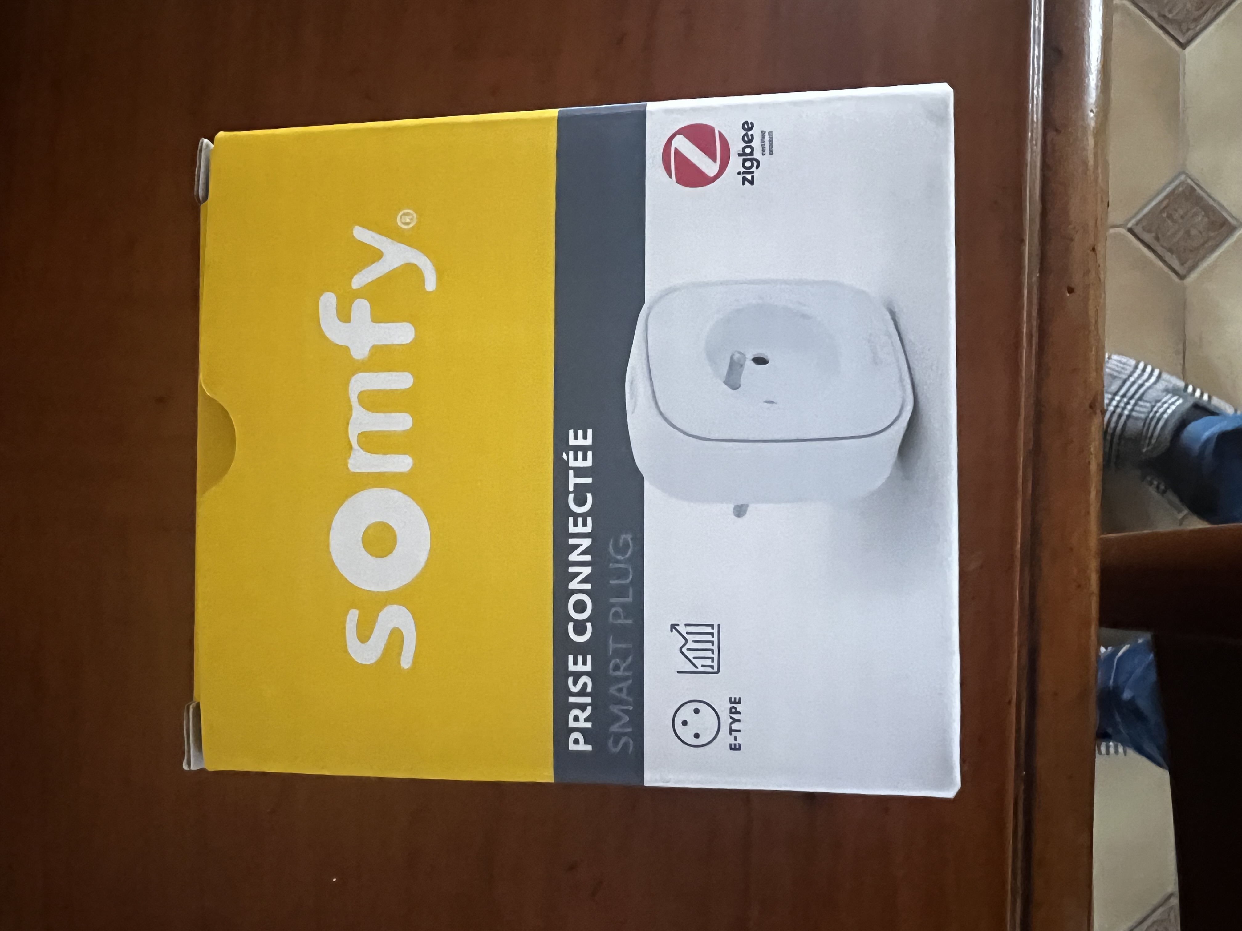

    Il s’agit d’une prise connectée SOMFY. Voir la photo en PJ.
    Comment faire pour effectuer la remise à zéro ?
    Merci encore.
    Jean-Claude,
    Pour remettre à zéro votre prise Zigbee, faites un appui long sur le bouton situé sur le dessus de la prise pendant 5 secondes, puis relâchez. La prise clignotera rapidement.
    Une fois cette procédure terminée, vous pouvez reprendre l’appairage de votre prise avec votre TaHoma.

    Merci Vanessa pour votre réponse. Il fallait sélectionner une prise Zigbee et non pas Somfy. Bizarre alors que la boite est bien Somfy….. le principal est que cela fonctionne.

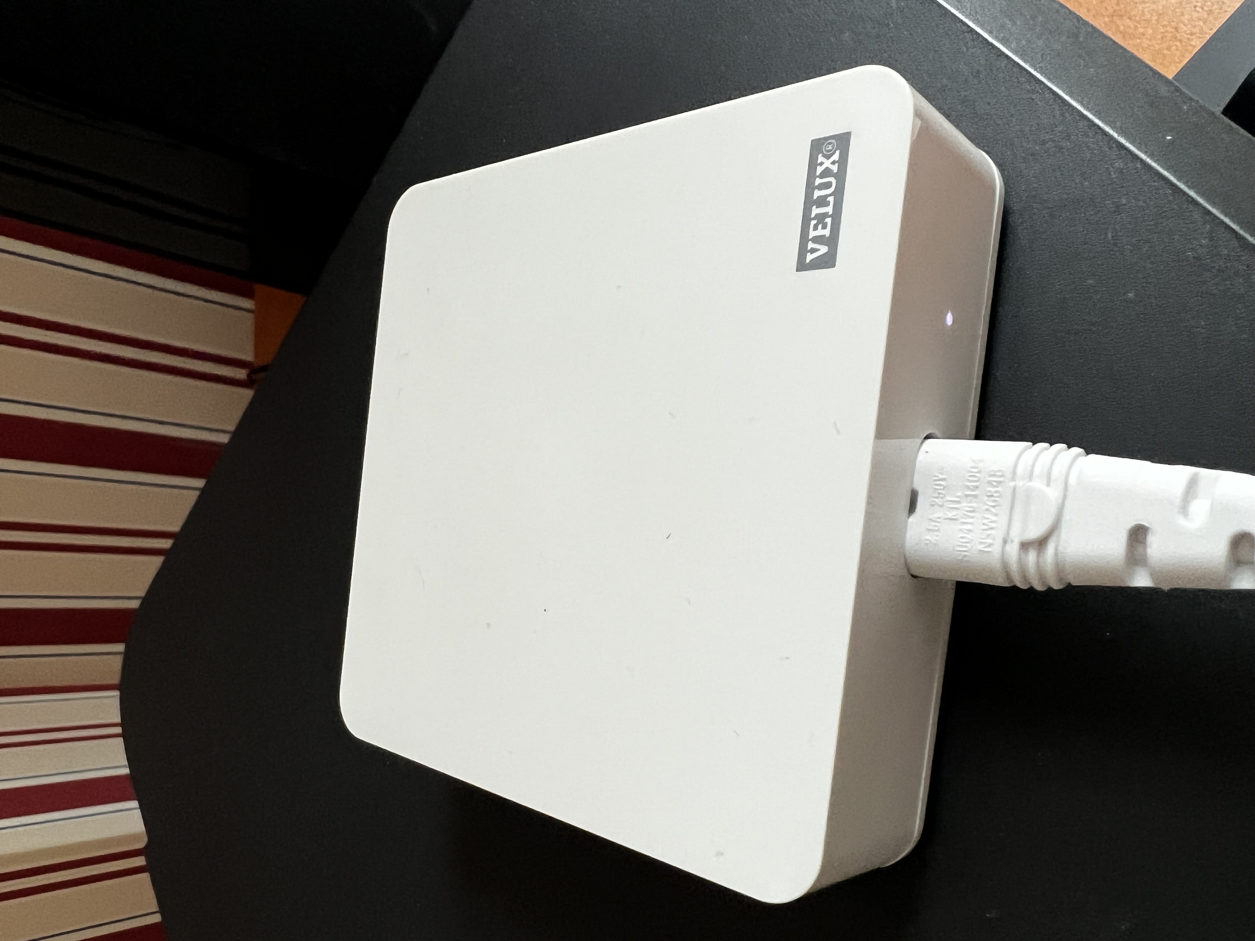

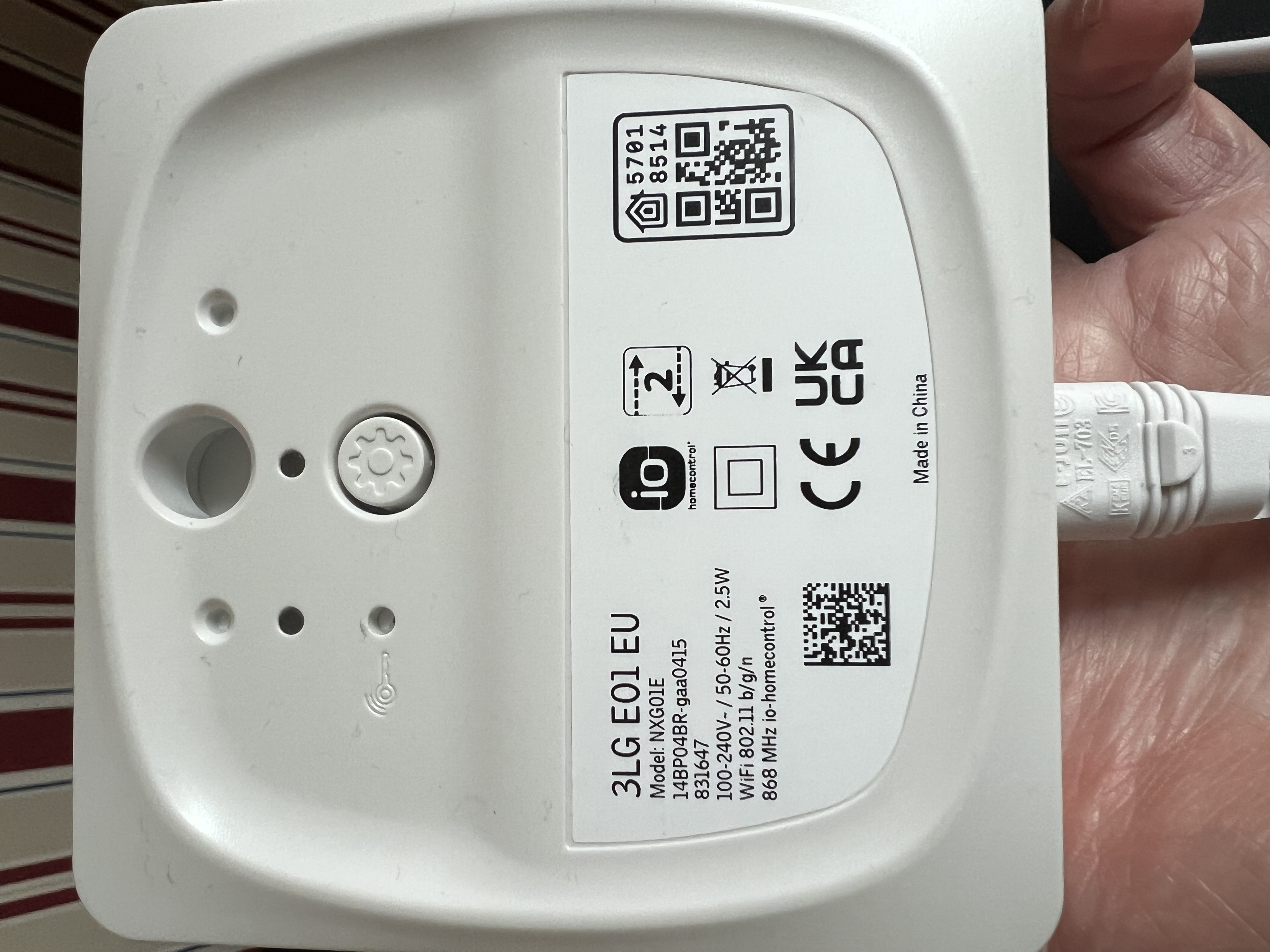

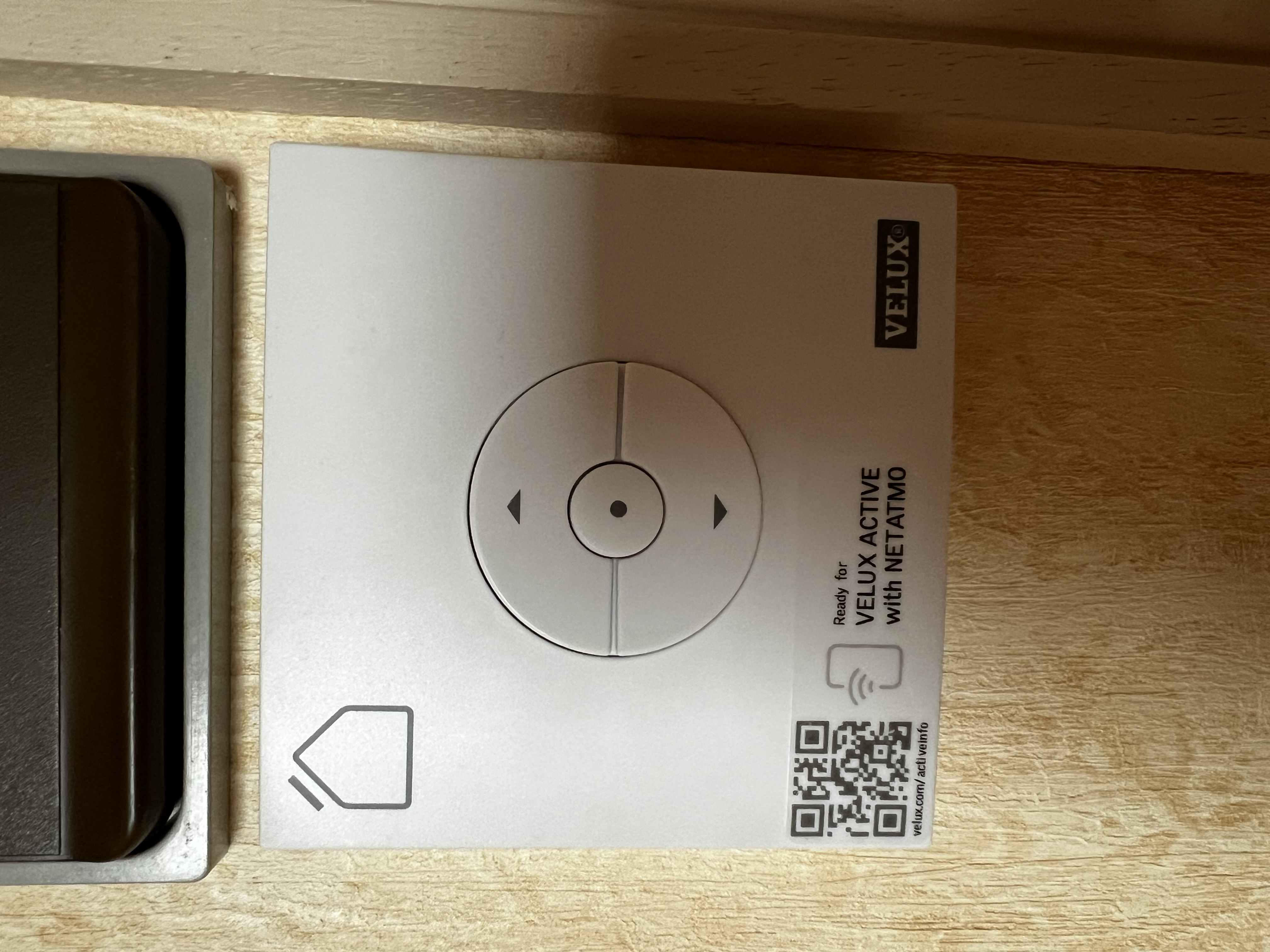

    J’ai maintenant un dernier problème. Je n’arrive pas à appairer un volet roulant Velux sur la switch. Il est actuellement connecté sur un boîtier Velux Active (voir PJ).
    Pouvez-vous me donner la procédure à suivre
    Concernant ce Velux il est verrouillé par une clé de sécurité car déjà appairé sur votre module Velux.
    Contactez Velux afin de voir si il est possible de transférer la clé Io à la Tahoma sinon il faudra le réinitialiser.
