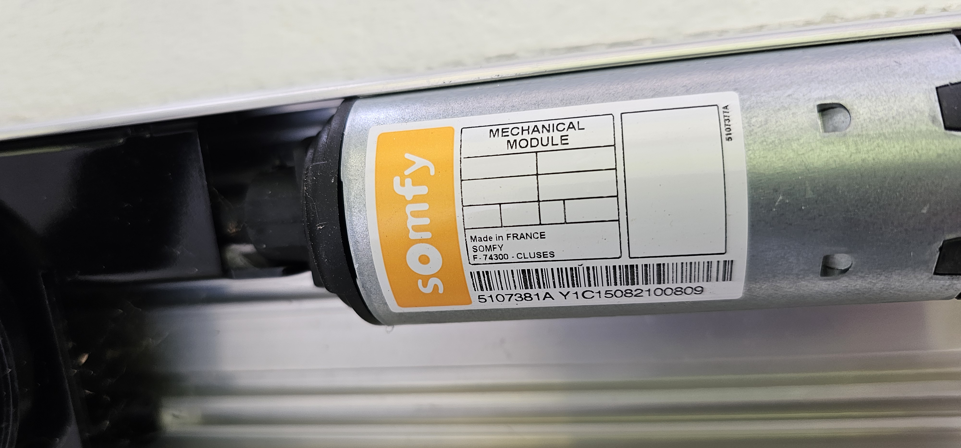

J'ai un volet qui ne fonctionne plus. L'autre fonctionne. J'ai mis une batterie neuve, changé la carte électronique avec une qui je suis sur qui fonctionne,mais rien. Avez vous une idée ? Possible que se soit le moteur ?
Il a au moins 15 ans

    Oui, c'est le moto réducteur HS au niveau de la transmission par câble, irréparable.

    Bonjour. Si c'est le moto reducteur qui est mort, est-ce que je peux en trouver un ?
    Est-ce que somfy le fait encore ?

    Non malheureusement, ce moteur est obsolète depuis 2021 et vous ne trouverez plus aucune pièce, avec un peu de chance vous trouverez la carte et la batterie.
    Pour lever le doute sur ce moto réducteur, inversez le avec un moteur fonctionnel.
