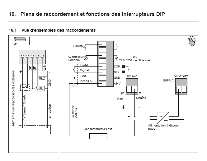

Je souhaite commander le moteur Sommer Pro 500 de la porte sectionnelle de mon garage par un récepteur RTS. Quel est le schéma de câblage correspondant ? le point de connexion est-il la commande murale ou directement le moteur? Cordialement.

    Posez ici le schéma de votre moteur et je dirai comment raccorder.
    Bonne soirée

    Bonjour, merci de trouver ci-joint le raccordement moteur. Cordialement.

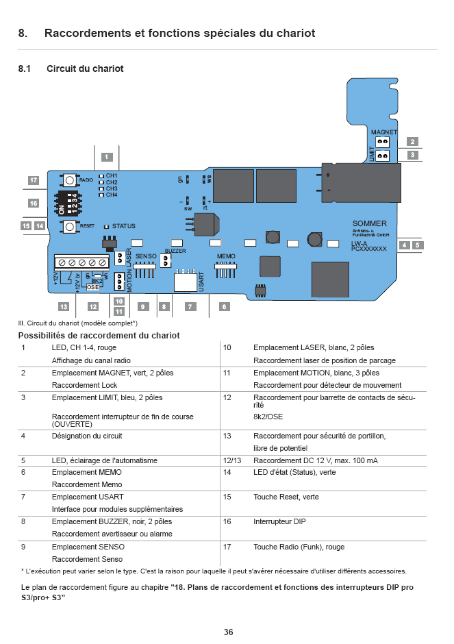

    Posez le chapitre 18, car sur ce schéma il n'y a pas de contact sec ?

    Ce doit être ce schéma.

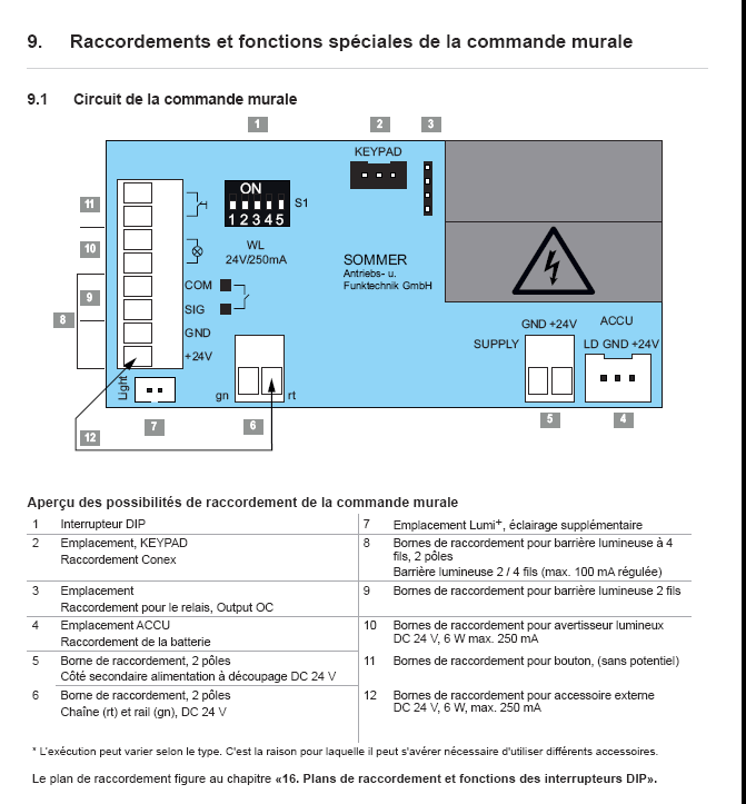

    pour info, le détail de la carte de la commande murale.

    Ok, donc le 24v est sur +24v / GND qui vont sur 1/2 du récepteur.
    Le contact sec est sur bouton qui vont sur 3/4 du récepteur.
    Bonne soirée

    Merci beaucoup pour la réponse. Cela me parait clair.
