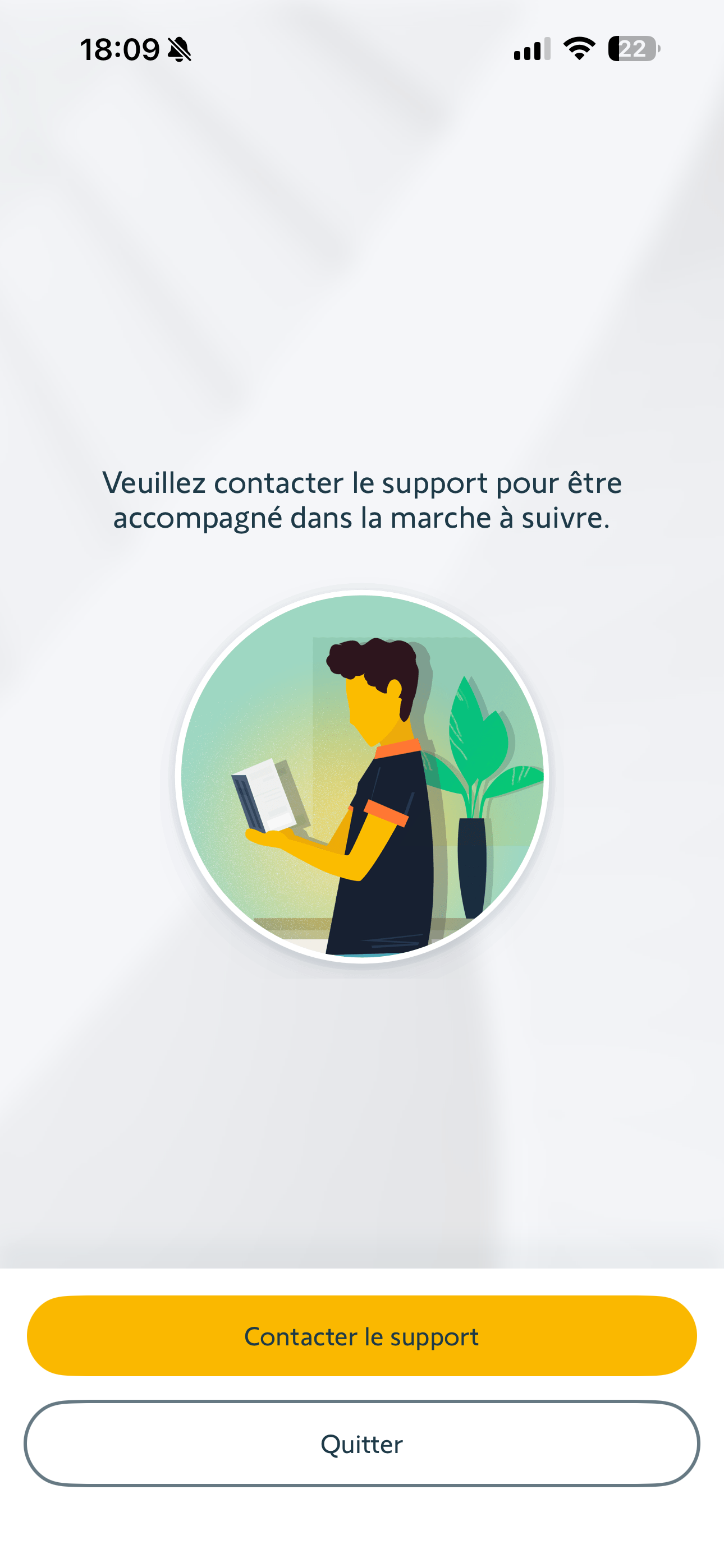

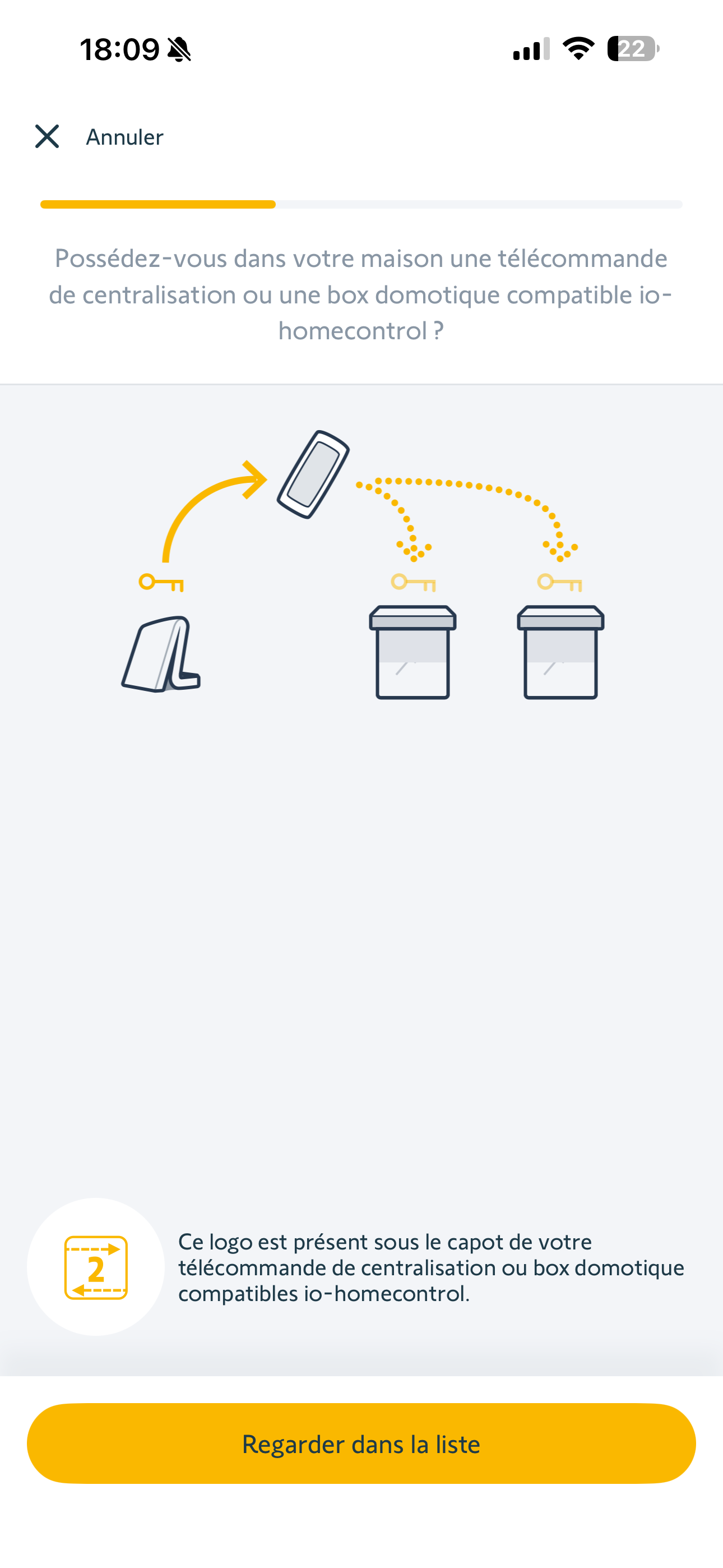

J’ai l’étape où il cherche le moteur, ensuite cela me demande si j’ai commandé bi-directionnelle (que je n’ai pas), ensuite quelle box somfy j’ai, ensuite contacter le support.

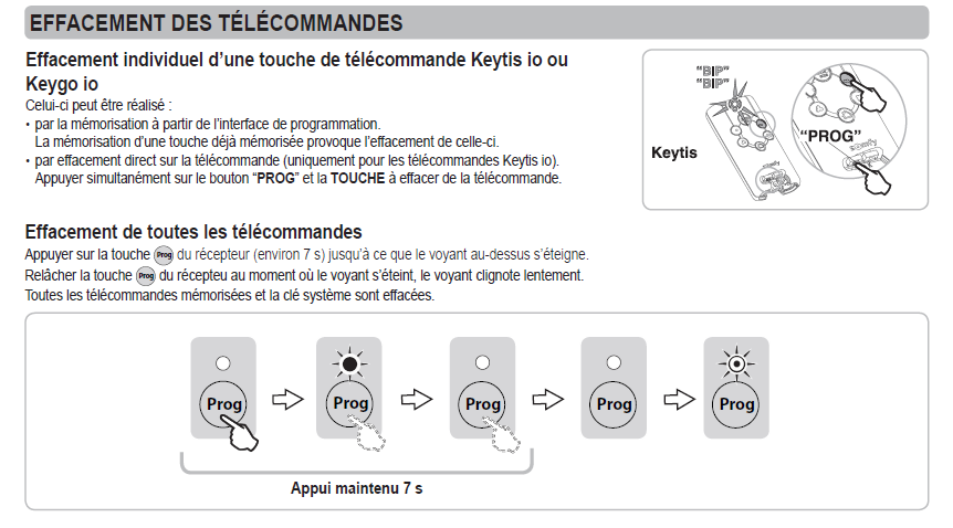

    C'est une clé io posée sur votre motorisation qui bloque. Il faut réinitialiser cette motorisation pour faire sauter la clé.

    Bonjour Jean-Luc,
    Merci pour votre retour.
    Comment faire pour le réinitialiser ?
    Voyez l'extrait de la documentation.
    Il faudra ensuite réenregistrer les télécommandes.
