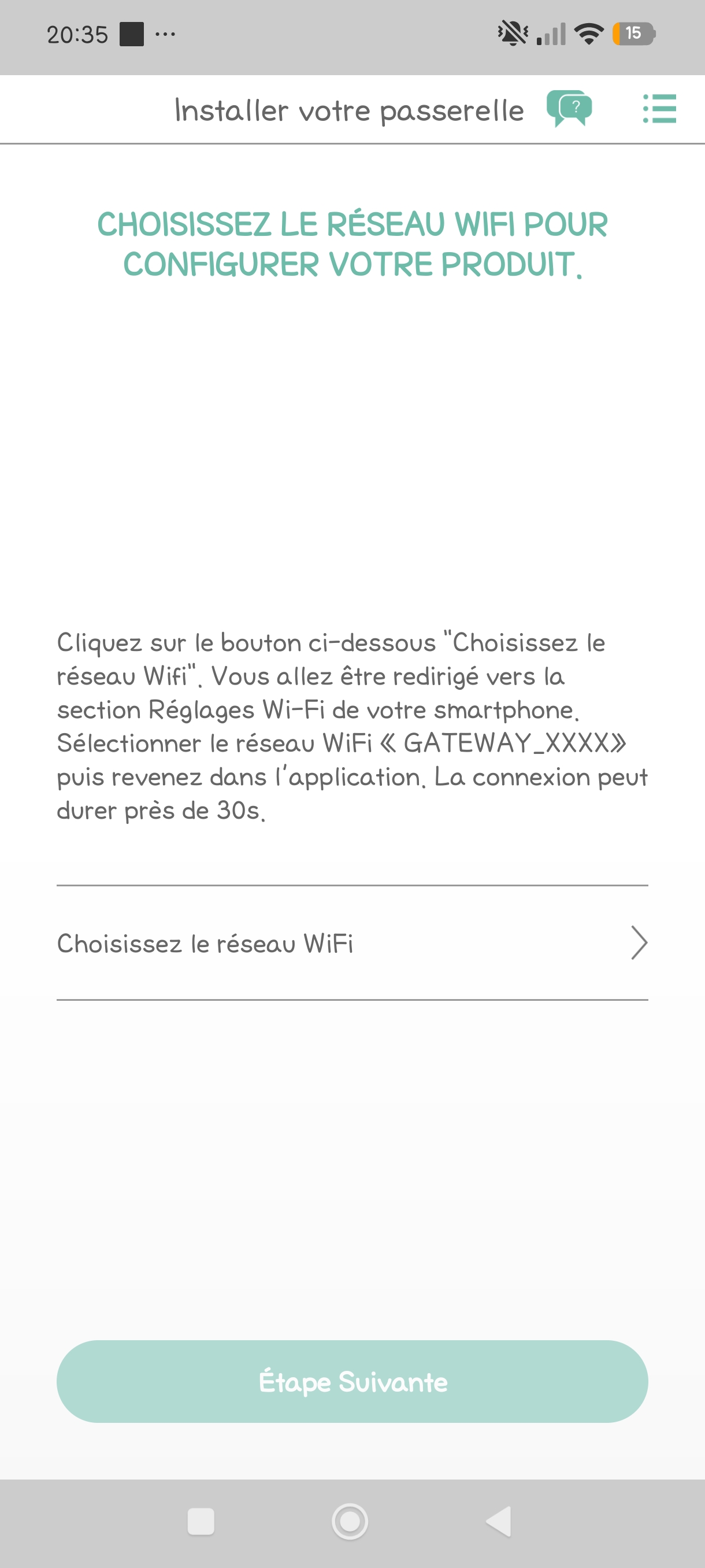

Lorsque je sélectionne le le wifi gateway j'ai ce message , voir pièce jointe.

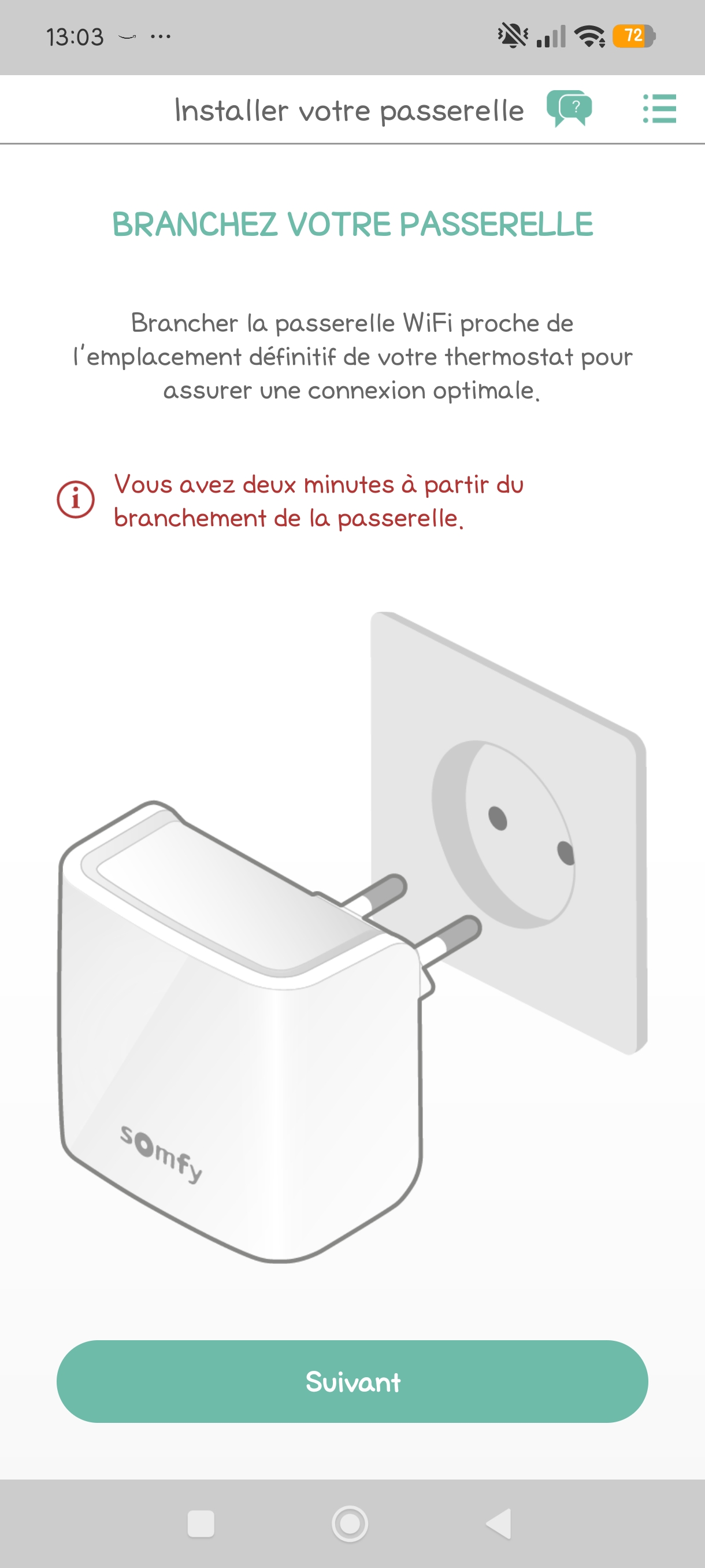

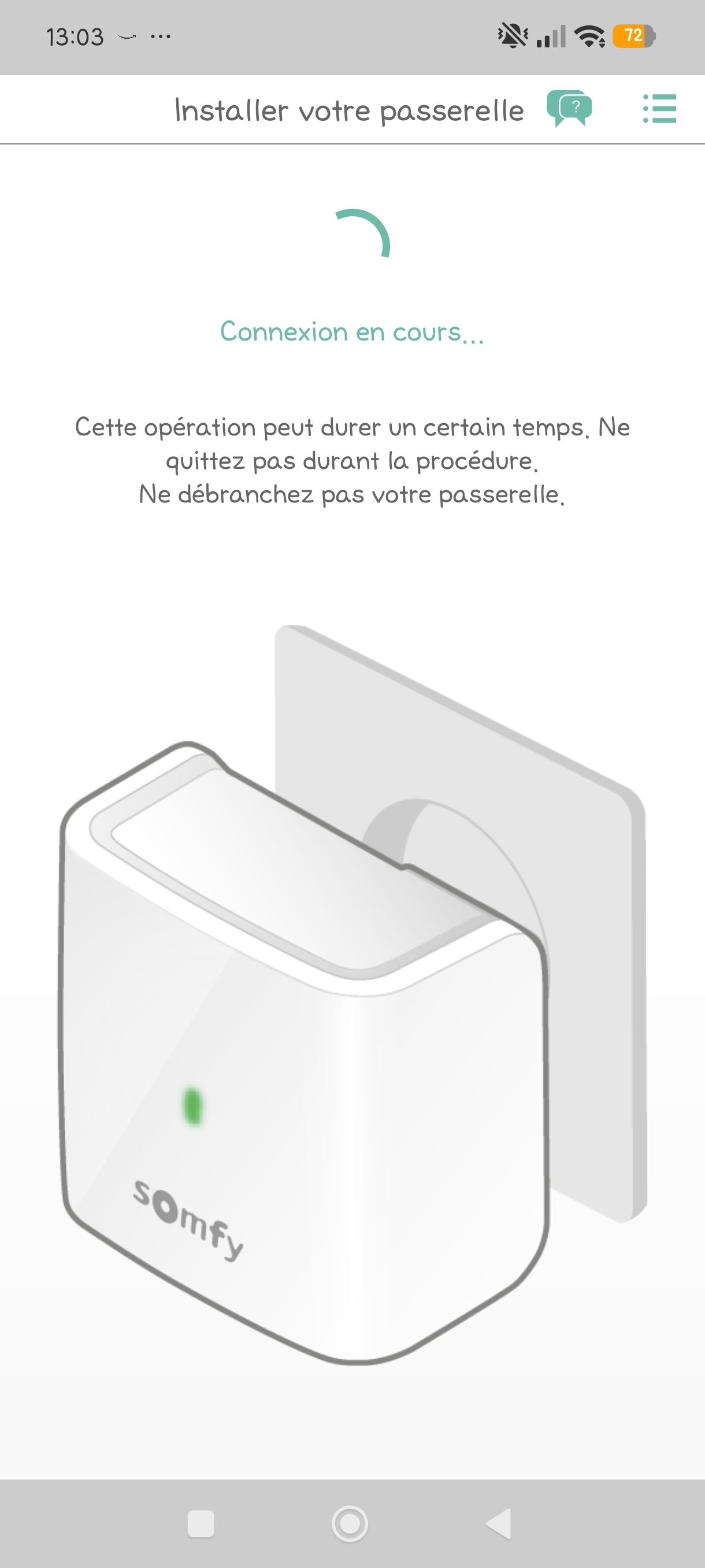

J'ai bien active le wifi en invité (guest) mais je n'ai toujours pas l'étape où il me demande le wifi de ma box... Je vous mets diverses captures d'écran de ce qui s'affiche

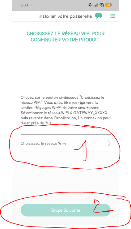

1 Vous cliquez pour sélectionner la Gateway
2 vous cliquez sur suivant pour continuer
Le smartphone transfert alors les information du wifi sur lequel il est connecté.

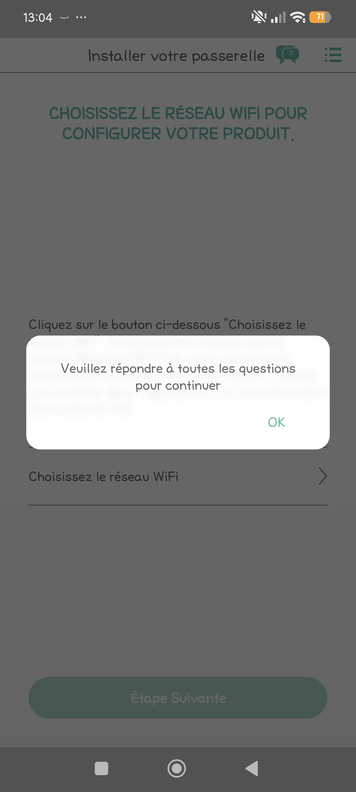

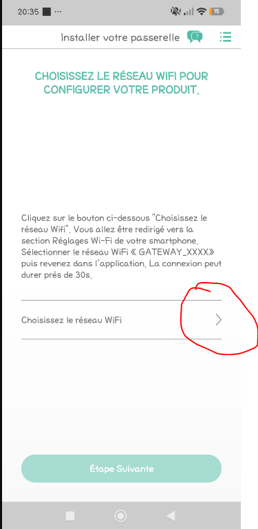

Lorsque je choisis le réseau wifi gataway, j'ai un message d'erreur lorsque j'appuie sur suivant
Visiblement vous oubliez de faire quelquechose
