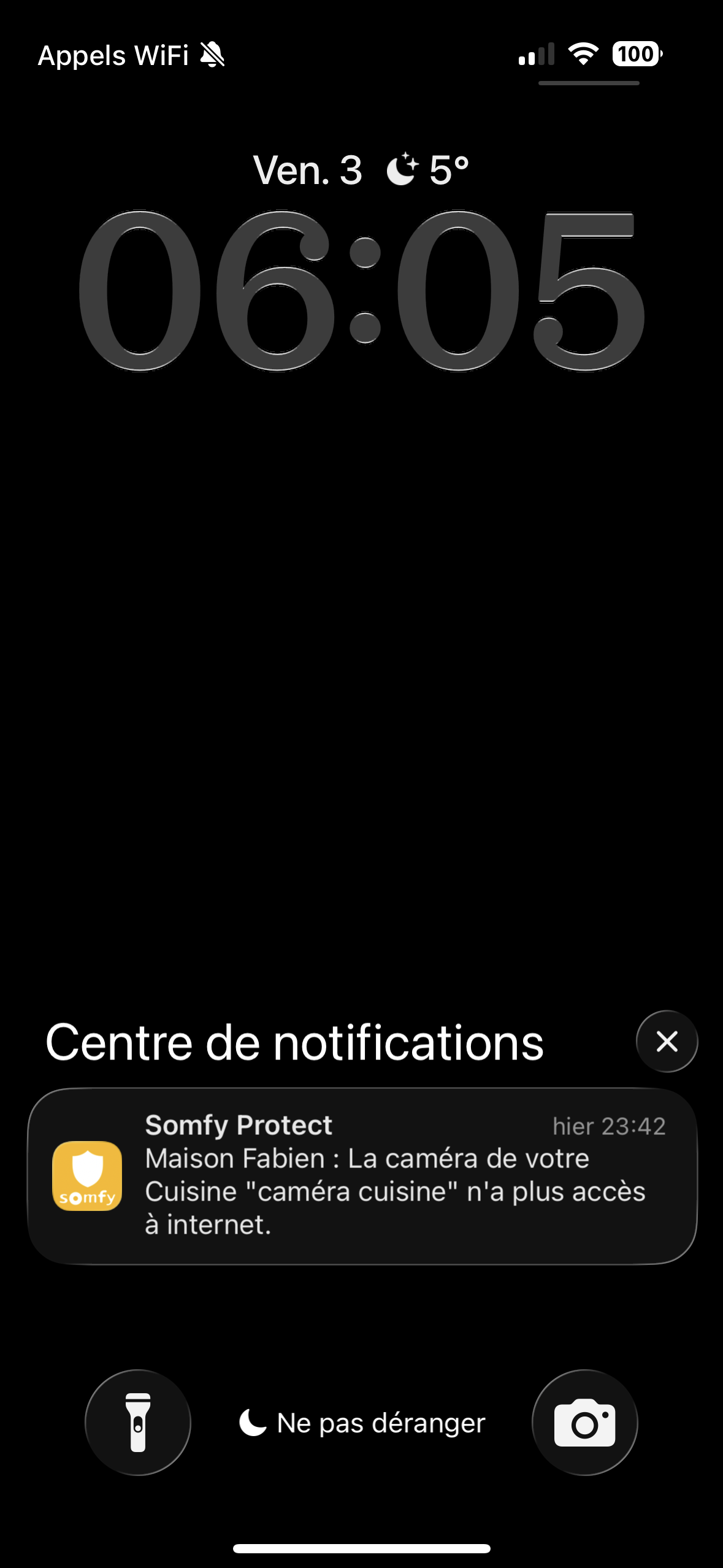

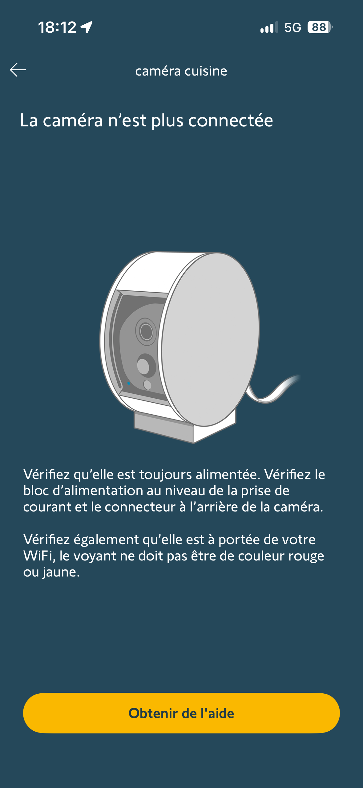

Caméra intérieur perd la connexion wifi
J'ai acheté une caméra intérieure SOMFY et régulièrement j'ai un message sur l'application du téléphone qui indique que la caméra a perdu la connexion wifi. Le seul moyen de récupérer la connexion et de débrancher et rebrancher la caméra. Cela arrive aléatoirement et j'avais changé de box internet et cela n'a pas résolu le problème. La caméra se situe dans la même pièce que la box à une distance d'environ 5 mètres. Pourriez-vous me fournir une solution à ce problème ?
Je tiens à vous remercier par avance,

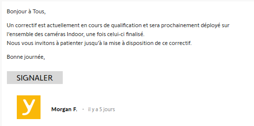

    Bonjour à Tous,
    Un correctif est actuellement en cours de qualification et sera prochainement déployé sur l’ensemble des caméras Indoor, une fois celui‑ci finalisé.
    Nous vous invitons à patienter jusqu’à la mise à disposition de ce correctif.
