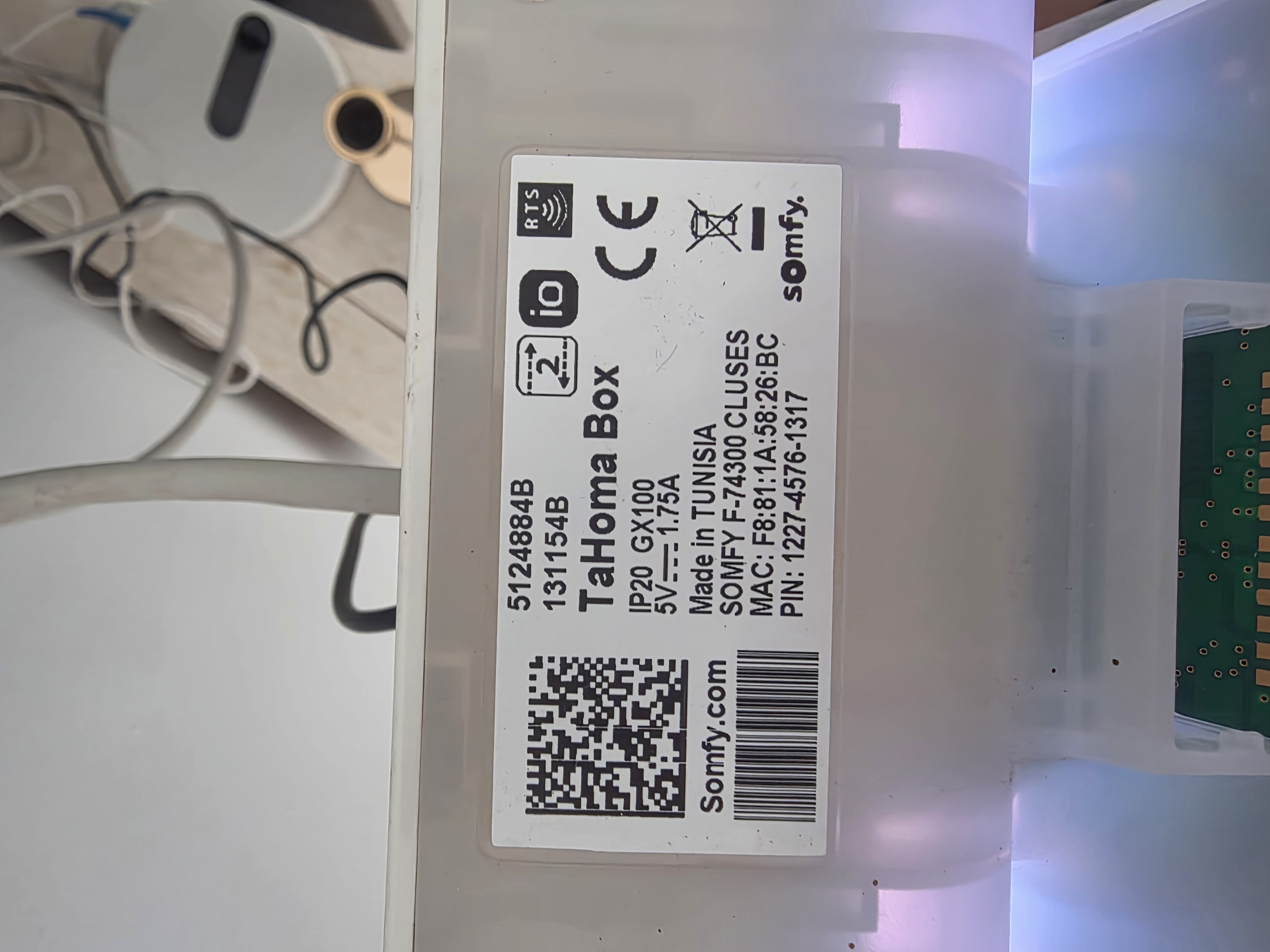

J'ai voulu réinitialiser ma Tahoma switch achetée d'occasion mais malgré toutes les tentatives de réinitialisation d'usine, cela n'a pas marché.
A priori, la switch est verrouillé sur l'ancien compte.
Je demande donc votre support pour débloqué la situation.

    dois-je transferer l'integraliter de votre TV1 vers votre Tahoma switch compte compris?
    attention si je fais cela la TV1 ne sera completement desactiver et ne sera pas réutilisable il devra etre mis au rebus.

    Est il nécessaire (et possible) dans ce cas de dissocier les quipements de la box tahoma v1 pour que je puisse les ajouter sur la tahoma switch.
    Certains équipements étant vieux, j’ai peur de ne pas arriver à les associer à la nouvelle tahoma. J’aimerai pouvoir revenir en arrière si la tahoma v1 si nécessaire.
    Les deux tahoma sont sur des comptes SOMFY différents.
    Que me préconisez vous ?
    Charlotte,
    dans ce cas je ne pourrai pas recuperer les volets roulants en systeme radio RTS de votre installation il faudra les reprogrammer sur votre nouvelle installation .
    j'ai par contre recuperer votre volet roulant IO solaire avec le transfert de clef IO.
