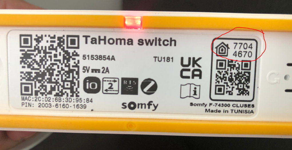

lorsque je veux connecter mon matériel à homeassistant, j'ai besoin d'un hote et d'un "api token", l'hôte est 2074-8124-6483 mais ou trouver le API token du tahoma switch ?
Merci de votre aide

    Il est sous la Tahoma Switch voir encadré a saisir sous la forme xxx-xx-xxx

    Merci pour ta réponse, j'ai essayé mais j'ai à chaque fois échec de connexion. Une idée ?
    Regarder sur le Forum Home Assistant car c'est bien le code.
    Par contre vous avez bien respecté le format de saisie xxx-xx-xxx

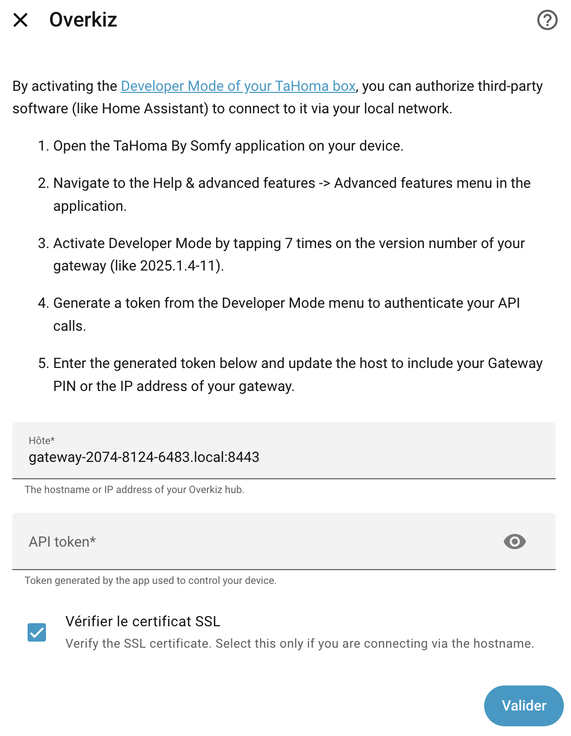

    Je pense faire cela correctement. Dans homeassistant, je vais dans paramètres/appareils & services/. Là dans découverte il y a Overkiz, je fais ajouter il me mets hôte: gateway-2074-8124-6483.local:8443.
    2074-8124-6483 correspond bien à ce qui est sur mon tahoma et dans token je note ce qui est noté au-dessus du qr code sous la forme XXX-XX-XXX et là échec de la connexion.
    Je n'en sais pas plus.
    Le lien vers Home Assistant
    https://www.home-assistant.io/integrations/somfy/
    Par contre 8443 c'est le port de communication qui doit être ouvert sur la Box internet pour que ça communique.

    Voilà, grace à toi j'y suis arivé. mais pas comme expliqué, grace à ton lien c'est expliqué. Il faut rentrer en mode développeur , générer le token et boom avec ce token ça fonctionne. Merci
