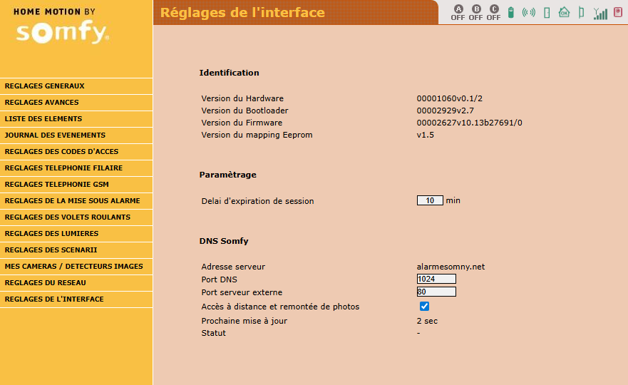

probleme serveur dns protexiom

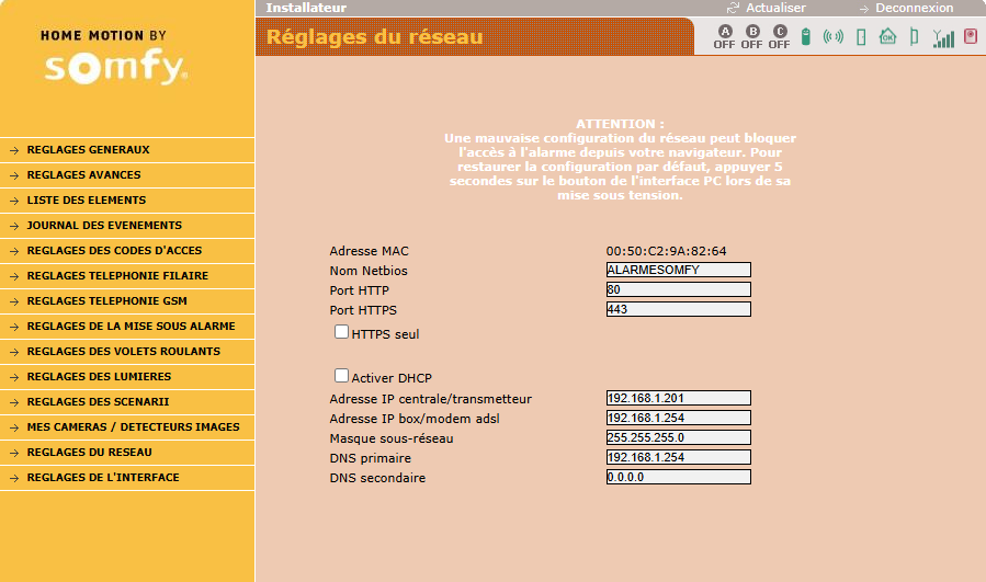

Mon alarme fait des siennes... ci joint captures écran de mon alarme...
probleme de dns...
merci pour votre aide

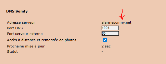

    Effectivement votre module IP est corrompu
    Il y a un "n" a la place du "f"
    Vous ne pouvez plus utiliser le serveur DNS de Somfy.
    Il y a une alternative dans ce post

    j'ai reinitialiser le module ip et tout est revenu a la normale.
    bizarre
