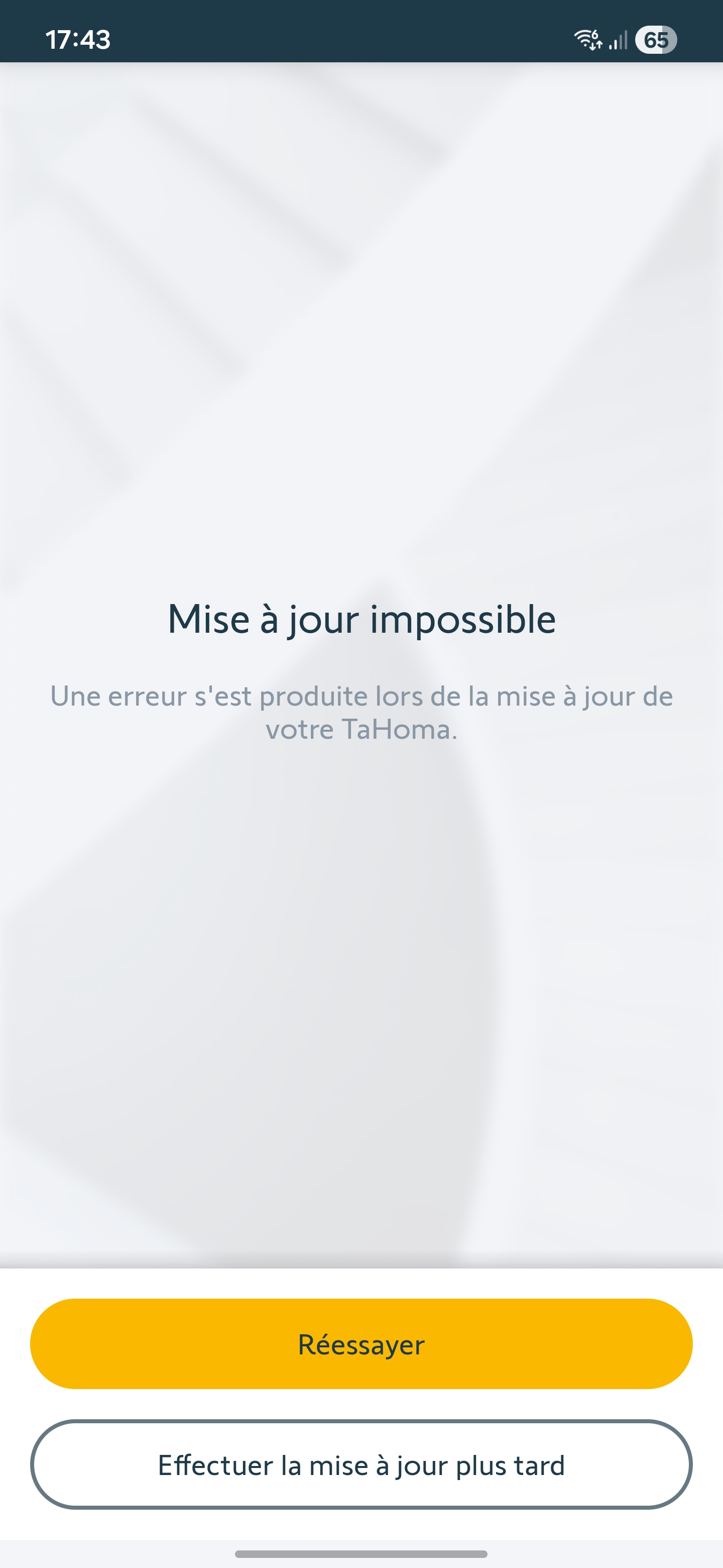

mise à jour Tahoma switch impossible ?
ma Tahoma récemment installée ne se met pas à jour, dernière version màj 2021.1.4-22

    il faut utiliser un deuxième smartphone pour créer un point d'accès wifi et basculer la Tahoma sur ce nouveau wifi.
    Après la mise à jour, vous pourrez la rebasculer sur la box internet.
    la mise a jour n'arrive pas a passer les règles de sécurités de votre box internet. Ces règles n'existe pas sur un point d'accès wifi d'un smartphone.

    bonsoir et merci pour votre réponse... mais je n'ai accès à rien d'autre que le lancement de la màj dès que j'ouvre l'application donc comment faire ? svp
    Dans ce cas il faut attendre l'avis d'un Yello

    bonjour, j'ai résolu mon problème de màj avec la méthode de JACKY M.... encore merci
