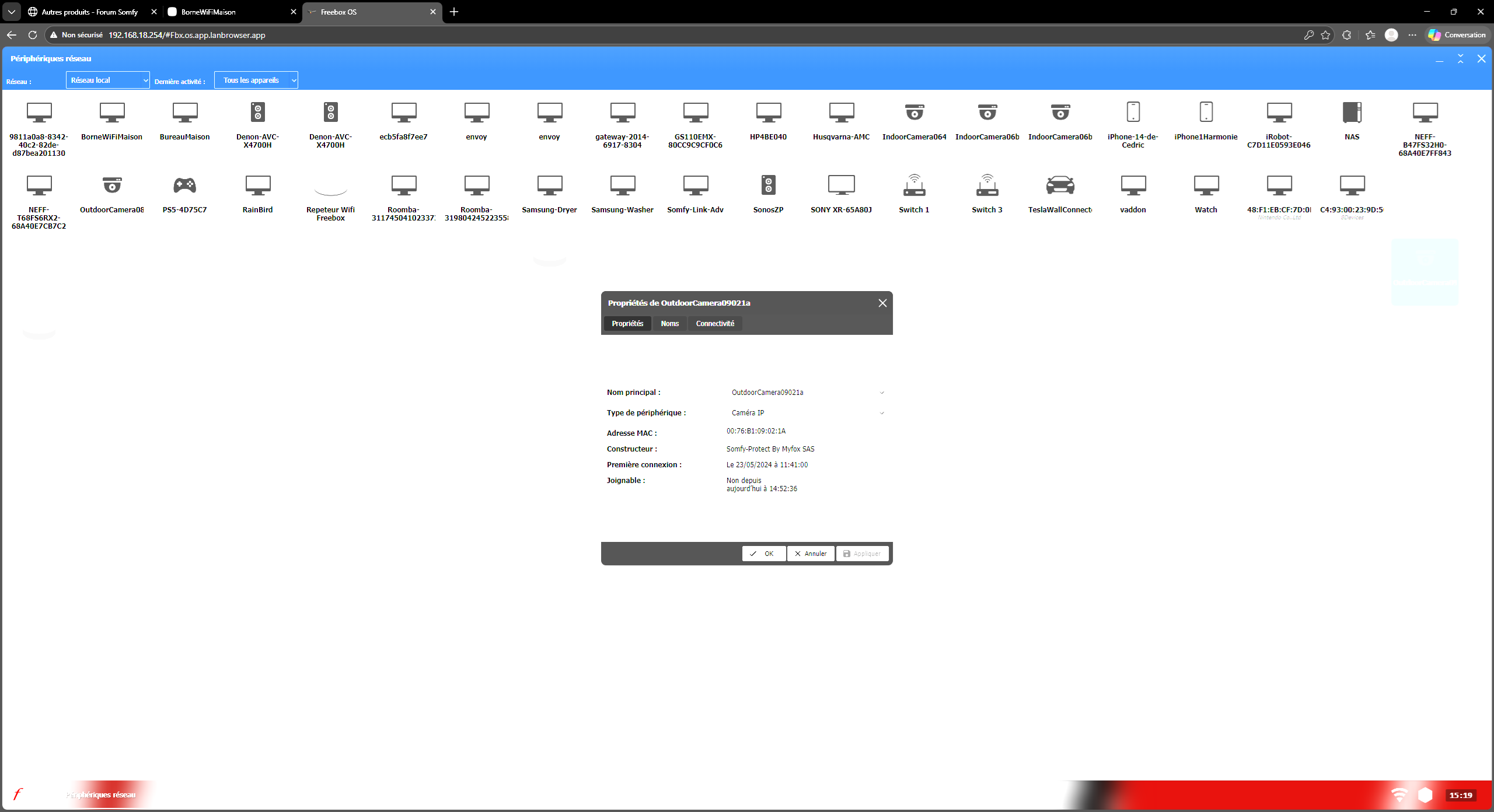

Je possède plusieurs cameras indoor/outdoor somfy qui n'ont jamais vraiment bien fonctionnées chez moi.
Cependant depuis un certain temps une de mes caméra outdoor ne se connecte plus du tout à mon réseau WiFi alors qu'elle se connectait bien à ce réseau par le passé. J'ai réinitialisé la caméra en appuyant 6 secondes sur le bouton et le résultat est le même la led clignote en blanc et la caméra ne se connecte pas au réseau.
J'ai également essayé de redémarrer plusieurs fois ma borne WiFi ainsi que la caméra sans succès.
L'adresse MAC de cette caméra est 00:76:B1:08:A7:74.
Tous mes autres équipements WiFi fonctionnent parfaitement bien y compris sur la bande des 2,4 GHz.
Comment faire pour reconnecter ma caméra sur mon réseau WiFi ?
