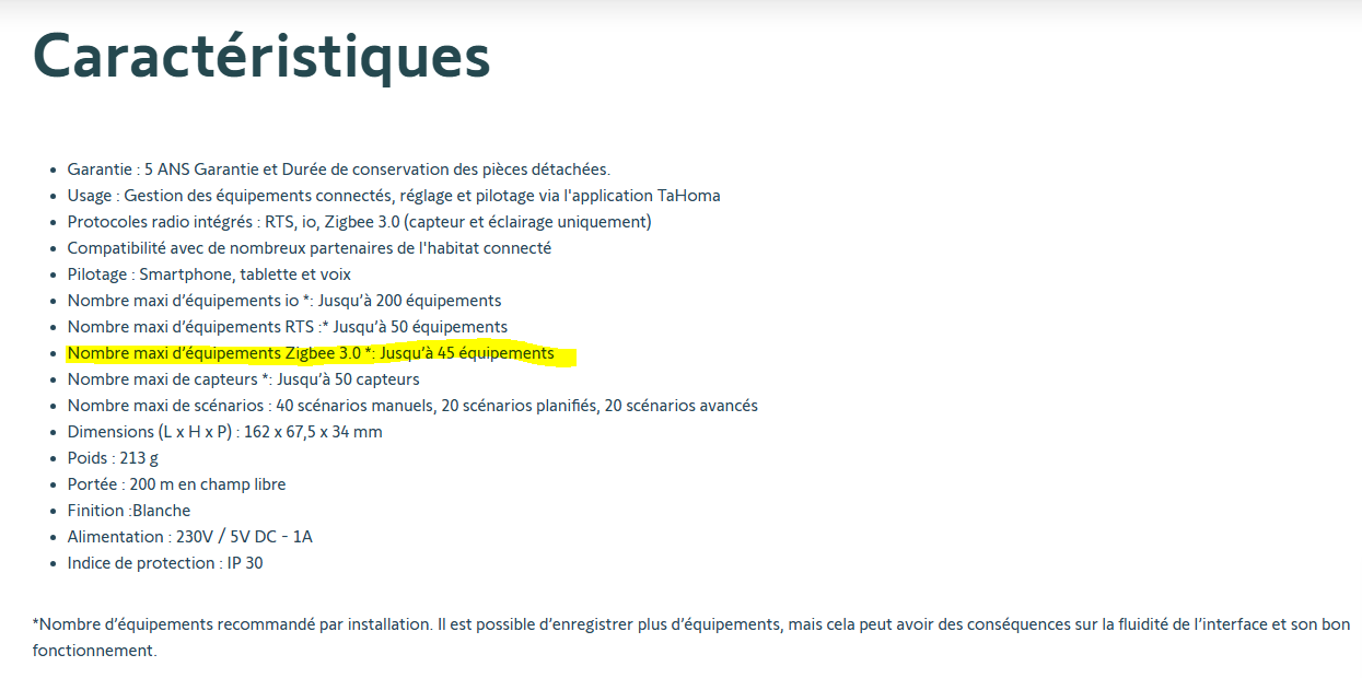

    Bonjour Thierry
    La passerelle MATTER est prévue mais nous n'avons pas sa date de disponibilité.
    Comme vous l'avez très bien précisé en début de post, la Switch s'adresse a du grand public avec des besoins simples.
    L'ajout de MATTER ne va pas augmenter les capacités de pilotage de la Tahoma.
    Je prends pour exemple un Pont Hue qui gère 40 luminaires.
    Beaucoup demande la possibilité d'en ajouter 2, mais la Switch ne gère correctement que 45 produits Zigbee.
    Pour une domotique complète je pense qu'il faut utiliser plusieurs box domotique et les fédérer par exemple avec Home Assistant ou autre système.
    RTS est un protocole ouvert maintenant.
    La box ENKI de Leroy Merlin pilote en direct ce protocole depuis le début et il existe une clé USB pour piloter directement ce protocole sous JEEDOM.
    Seul IO Home est toujours verrouillé.
