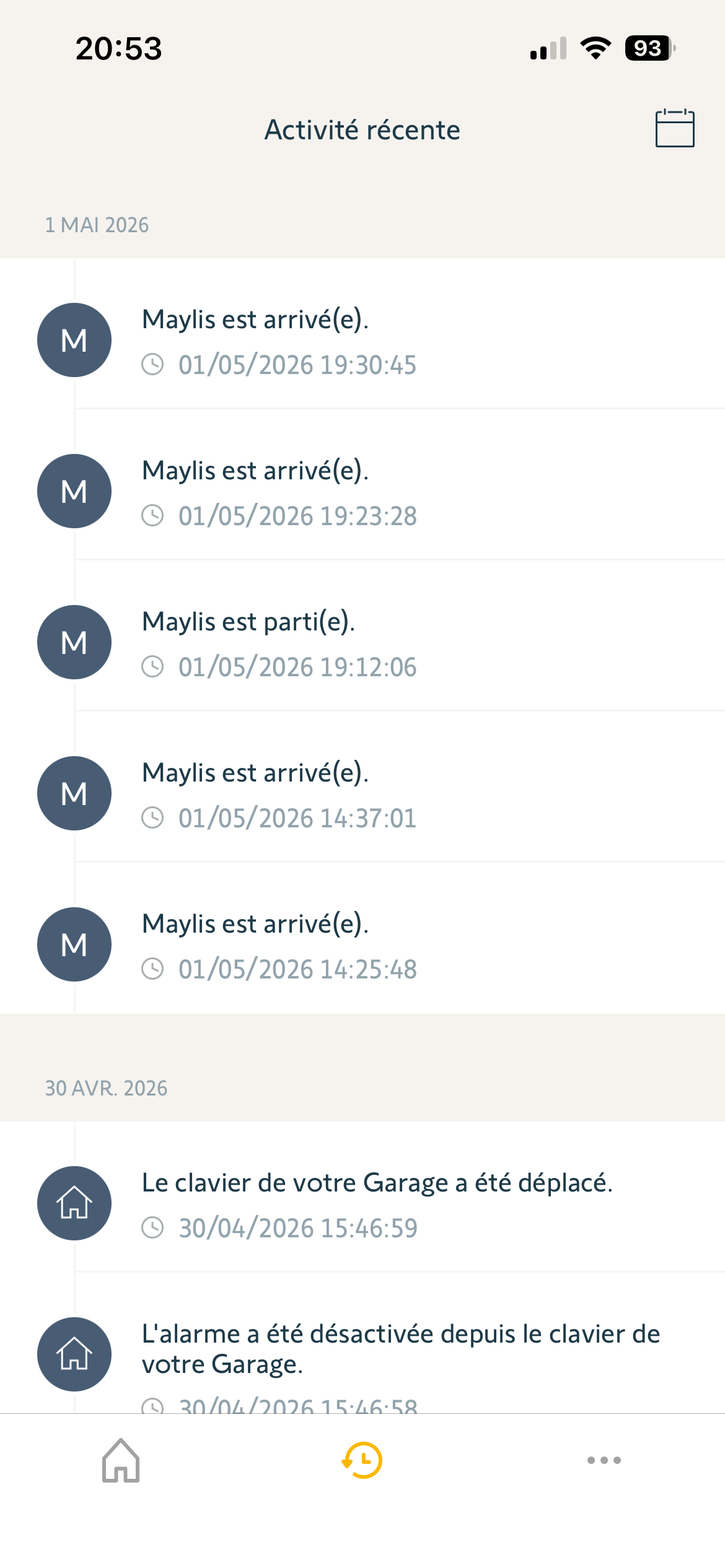

Nous avons 2 badges pour notre alarme advanced pour nos enfants. Un des badges n'arrête pas d'indiquer que notre fille est arrivée, puis quelques minutes après qu'elle est partie et ainsi de suite alors que le badge ne bouge pas de place.

    Réinitialiser le badge
    Enlever la pile
    Appuyez au moins 5s sur chacun des bouton pour vider le courant résiduel.
    Remettez la pile.
