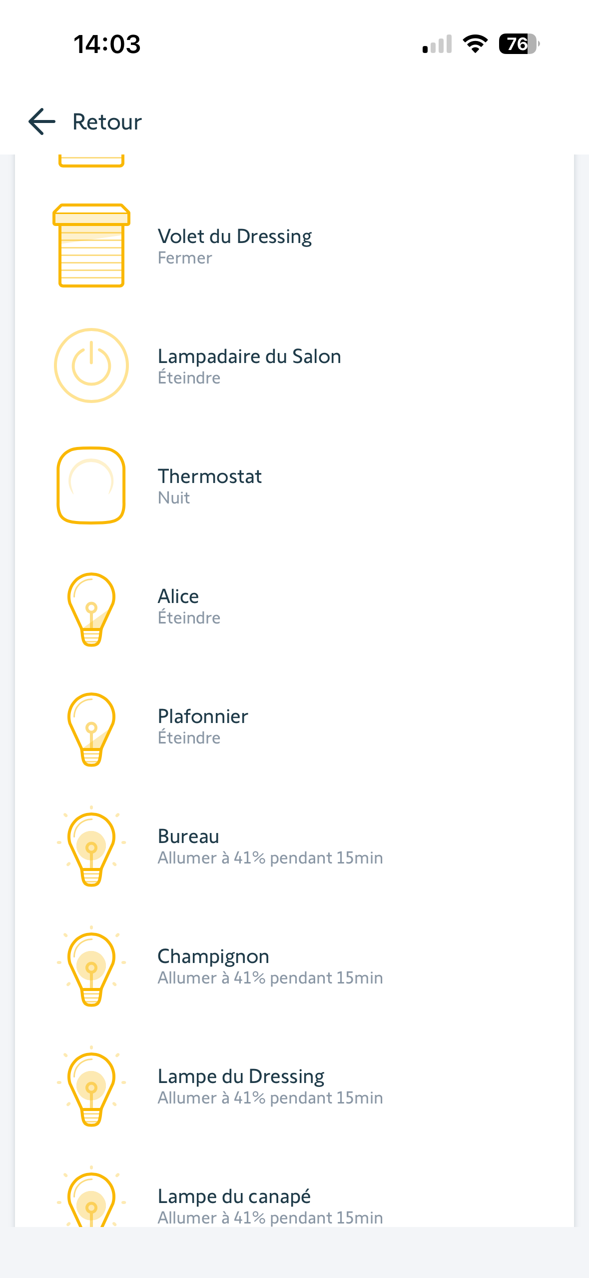

Depuis quelque temps, un scénario sur ma TaHoma Switch fonctionne de manière anormale avec mes lampes Philips Hue.
Configuration
  • TaHoma Switch
  • Pont Philips Hue
Problème
Un scénario TaHoma destiné à :
  • allumer plusieurs lampes Hue avec minuteur pendant 10 minutes
  • Avec plusieurs commandes Somfy: fermeture des volet, thermostat nuit...
fonctionne très mal :
  • les lampes ne s’allument pas simultanément
  • elles s’allument une par une avec exactement 1 minute d’écart entre chaque lampe

    C'est un scénario manuel ou avancé ?
    Bonjour Nicolas
    Otez moi d'un doute, vous n'avez pas tout ce qui est sur la copie d'écran dans un seul scénario ?
    Si c'est le cas, faite un scénario manuel avec uniquement les lampes et appeler ce scénario manuel dans votre scénario avancé.
    La mémoire de la Tahoma n'est pas extensible. En théorie c'est 40 scénarios mais a condition que chaque scénario ne prenne pas la mémoire a lui tout seul.
    En informatique on appel ça de la programmation modulaire.

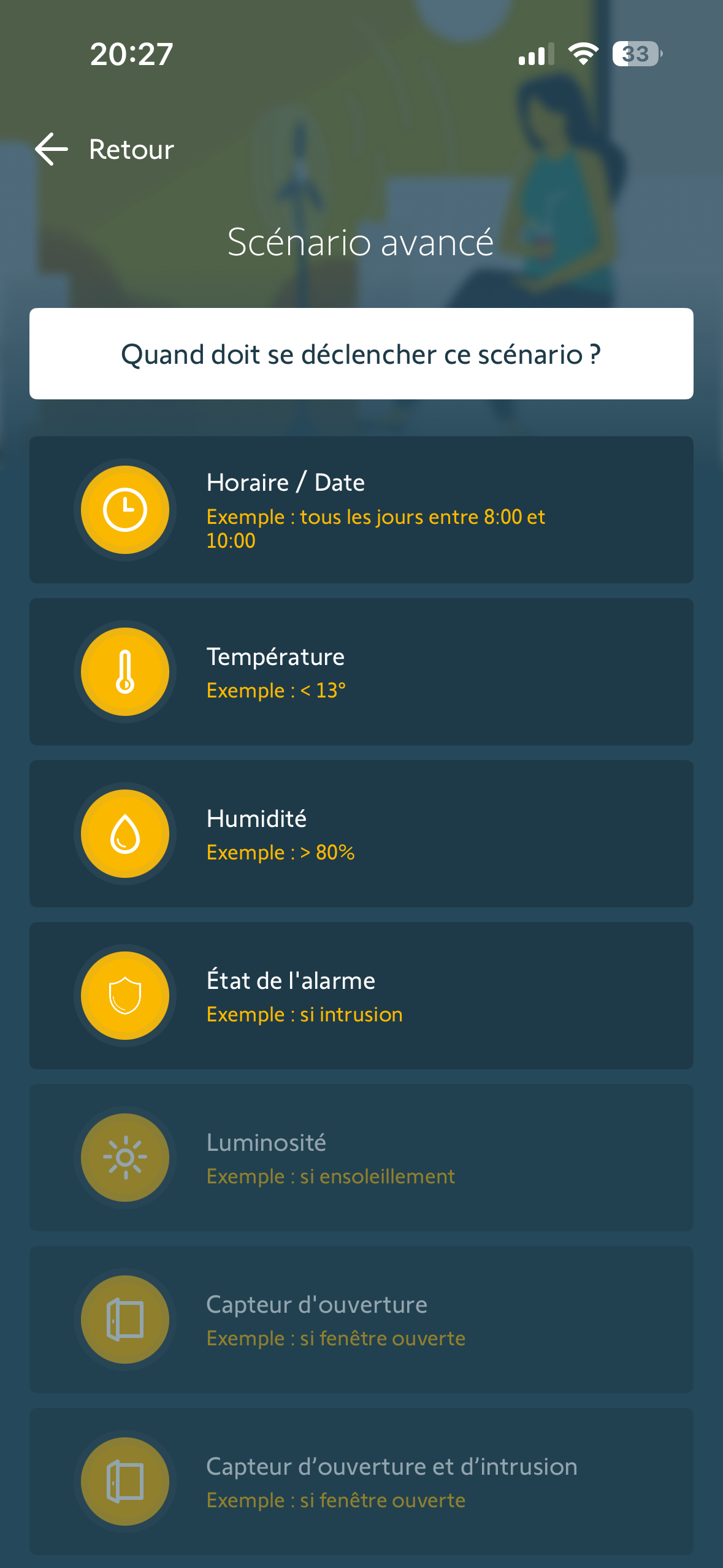

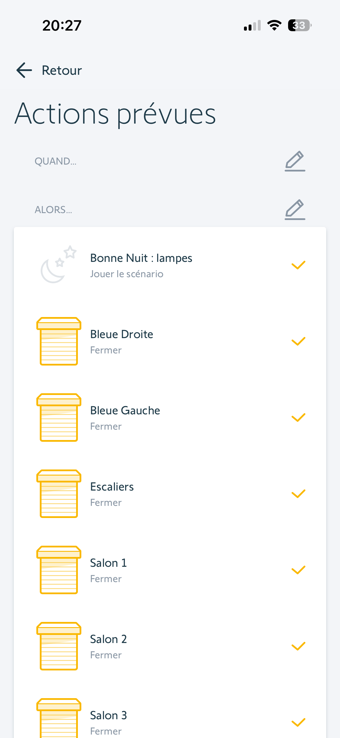

    J'ai fait sur vos conseils un scénario manuel avec uniquement les lampes et votre scénario avancé qui appelle ce scénario et tous les autres équipement . quels déclencheur dois je sélectionner ? je veux déclencher à ma guise.

    Voila ou j'en suis.
    Nicolas dans votre ancien scénario vous virez les lampes et vous appelez votre scénario manuel.
    Rien de plus.
    Vous pouvez aussi dupliquer l'ancien scénario et modifier dans la copie.
