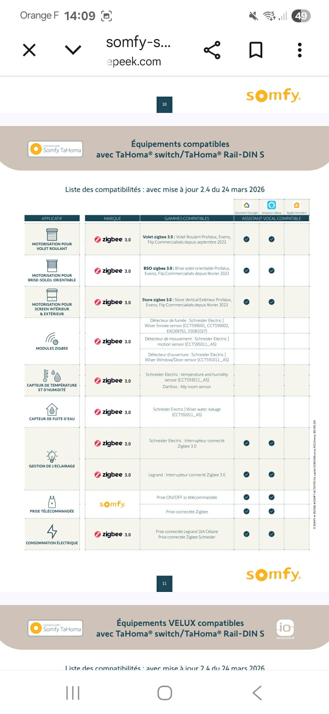

Je rencontre un problème avec un volet roulant Eveno CV23 compatible a priori TaHoma Switch.

    Le volet ayant été appairé puis supprimé, vous ne pourrez pas l'ajouter de nouveau.
    Il va falloir contacter Eveno pour une remise à zéro.
