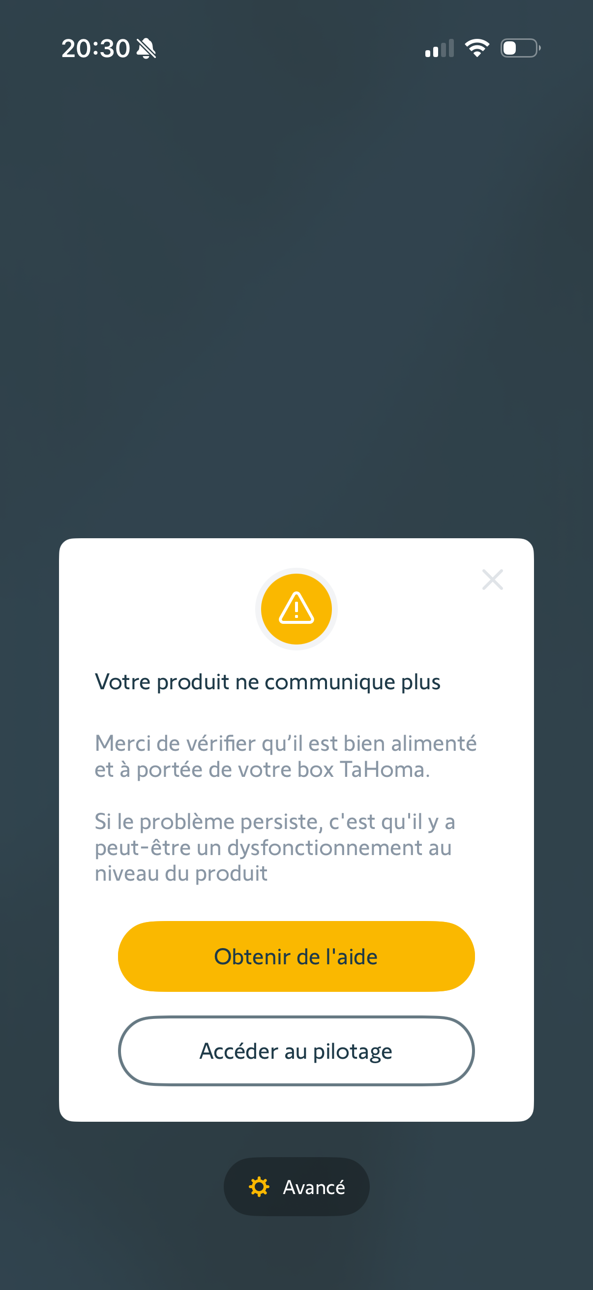

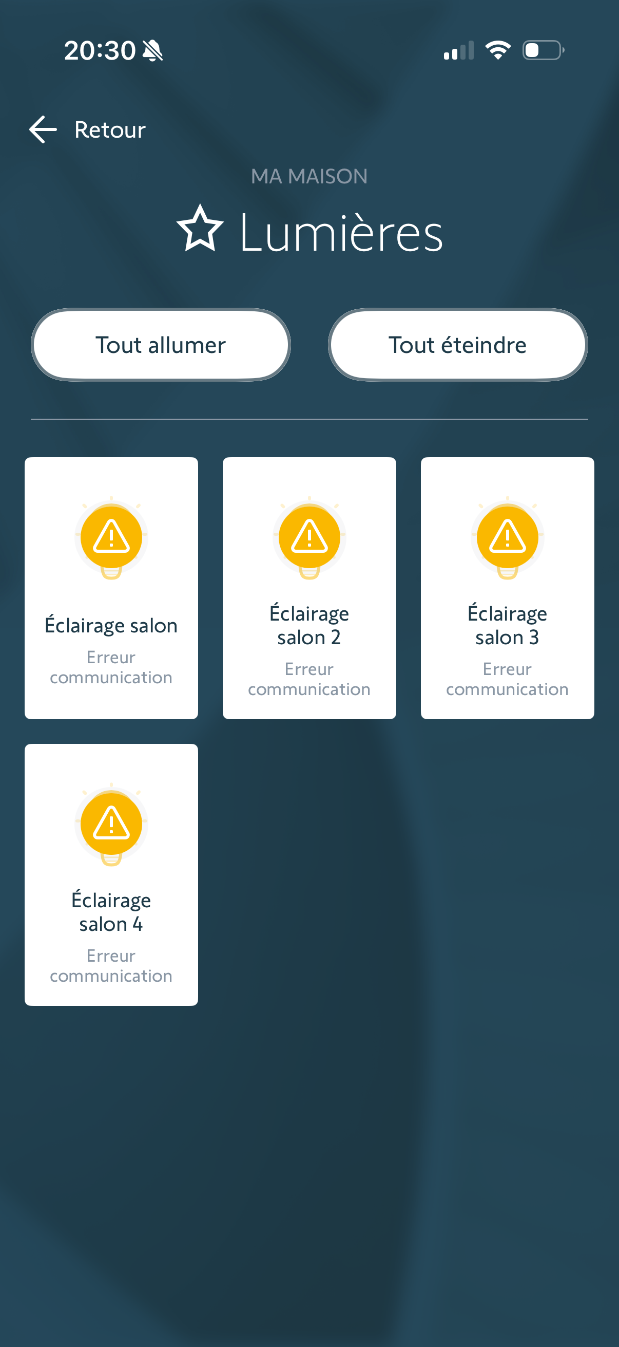

    Je sollicite l’intervention d’un Yellow Somfy concernant un dysfonctionnement de l’intégration Philips Hue avec ma TaHoma V2 depuis le 22 novembre 2026.
    PIN de ma TaHoma V2 : 1213-3385-3627
    Mes 39 éclairages Hue sont toujours visibles dans TaHoma, mais il est impossible de les piloter.
    Le message suivant apparaît systématiquement :
    « Pilotage impossible – La connexion avec votre produit a expiré. Veuillez vous reconnecter. »
    Lorsque je tente la reconnexion, un formulaire s’affiche, mais la procédure échoue avec un message d’erreur.
