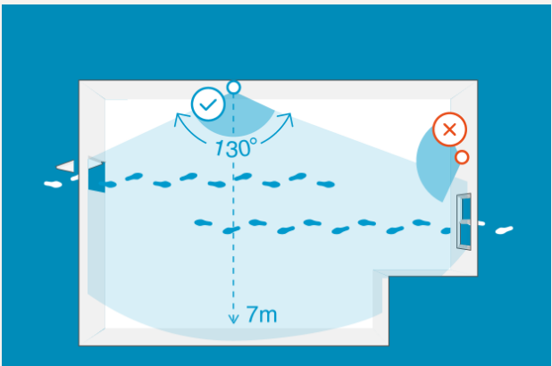

    La détection est assurée par un radar infrarouge identique a un détecteur de mouvement. Quand il y a détection il passe la main à la caméra pour analyser l'image et voir si il y a quelque chose qui bouge. Sur l'outdoor V2 il y a une IA qui détermine si c'est un Humain, une voiture ou un animal de compagnie. Sur les autres caméras tout ce qui bouge est une anomalie.
    Comme indiqué sur le schéma, le radar détecte rapidement les déplacements transversaux et ne voit qu'au dernier moment les déplacements de face. De plus la hauteur optimum de la caméra est 2,50m pour que les réglages animaux fonctionnent.
    Votre caméra surveille l'allée dans sa longueur de ce fait elle voit les voitures et les camion qui passent en transversal et elle ne voit qu'au dernier moment vos petits enfants qui se déplace dans l'allée.

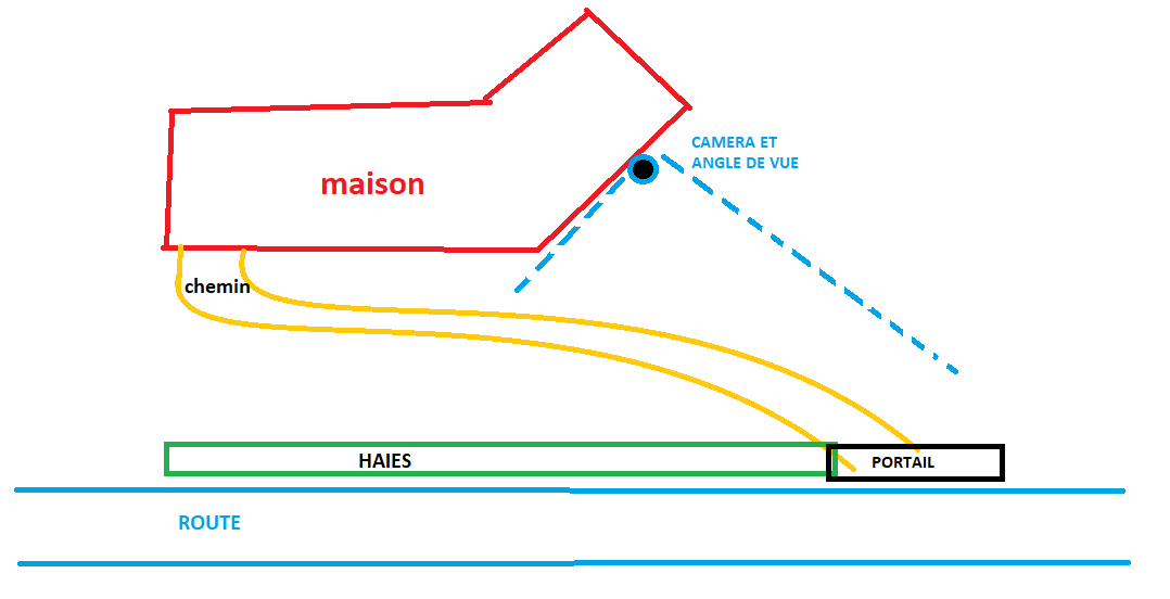

    Afin de mieux m’expliquer j’ai fait un schéma qui représente la situation et la position de la caméra.
    Cette dernière est donc placée perpendiculairement aux zones de passage provoquant la détection.
    Ce que je ne comprends pas c’est que les voitures hautes (camion/tracteurs) sur la route sont détectées tandis que mes enfants qui passent sur le chemin à vélo ne sont pas toujours détectés.
    Quelle pourrait-être la solution ?

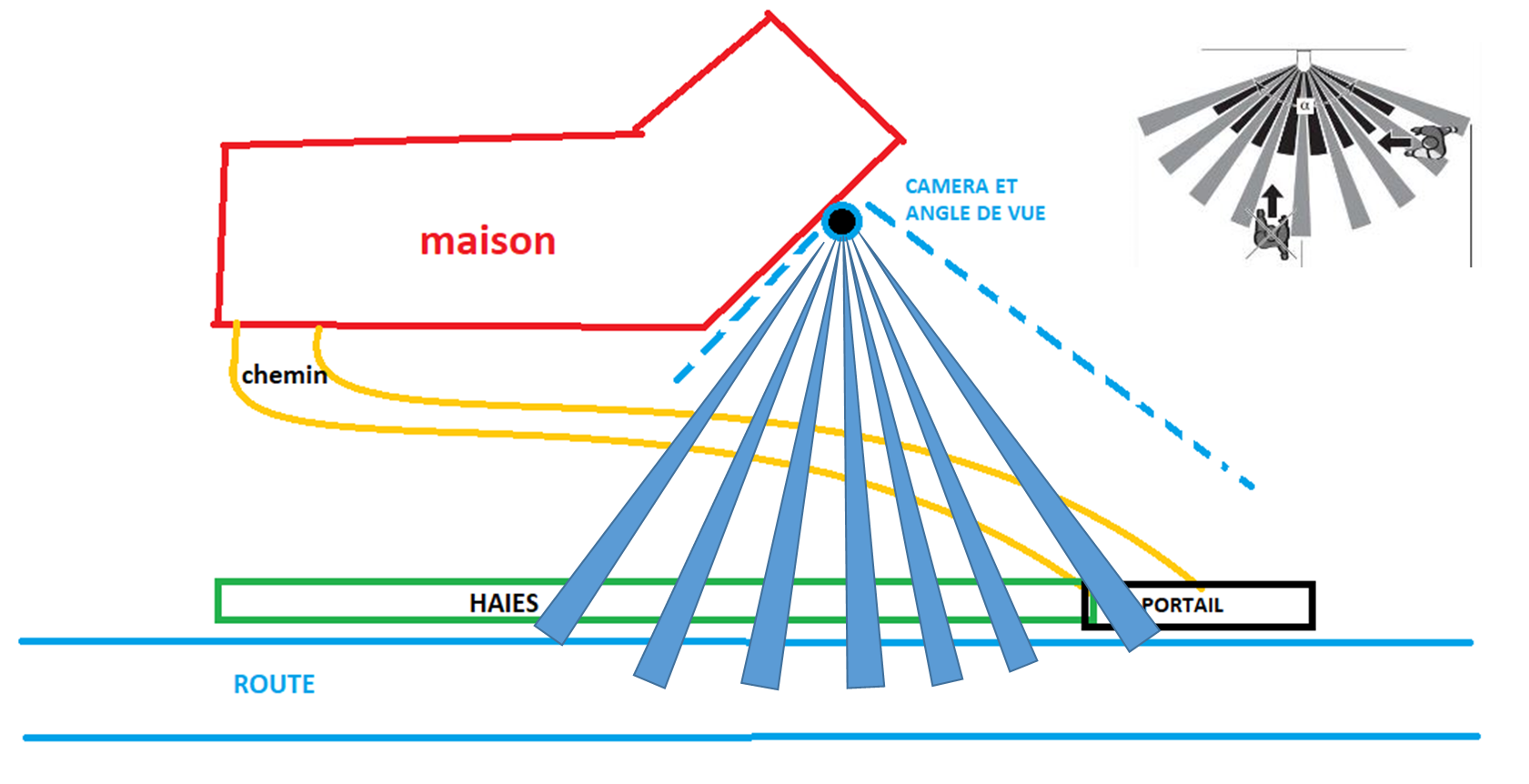

    Je vous ai schématisé la couverture radar sur votre croquis.
    Le positionnement de la caméra est correct.
    Si elle ne voit pas vos petits enfants dans l'allée et qu'elle voit les véhicules haut au dessus de la haie c'est qu'elle est posée a plus de 2.50m de hauteur.
    De plus si vous avez activé la gestion des animaux vous éliminé entre 0.40m et 0.60m a partir du sol.
