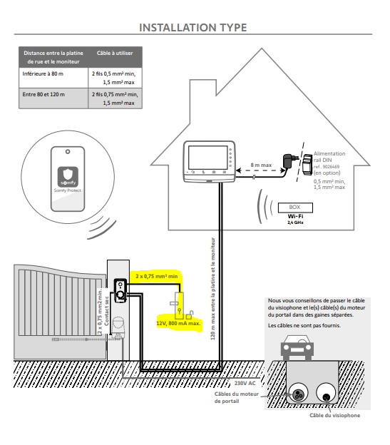

Commande serrure electrique portillon via somfy protect
Materiel motorisation portail EXAVIA star , VISIO V350 Connect.
Est-il possible de commander une "SERRURE" électrique via l' application Somfy Protect?
Si non quelles sont les possibilités?

    Avec le V350 Connect c'est ce qui est écrit dans la documentation
    https://service.somfy.com/downloads/fr_v5/noticevisiophon...
