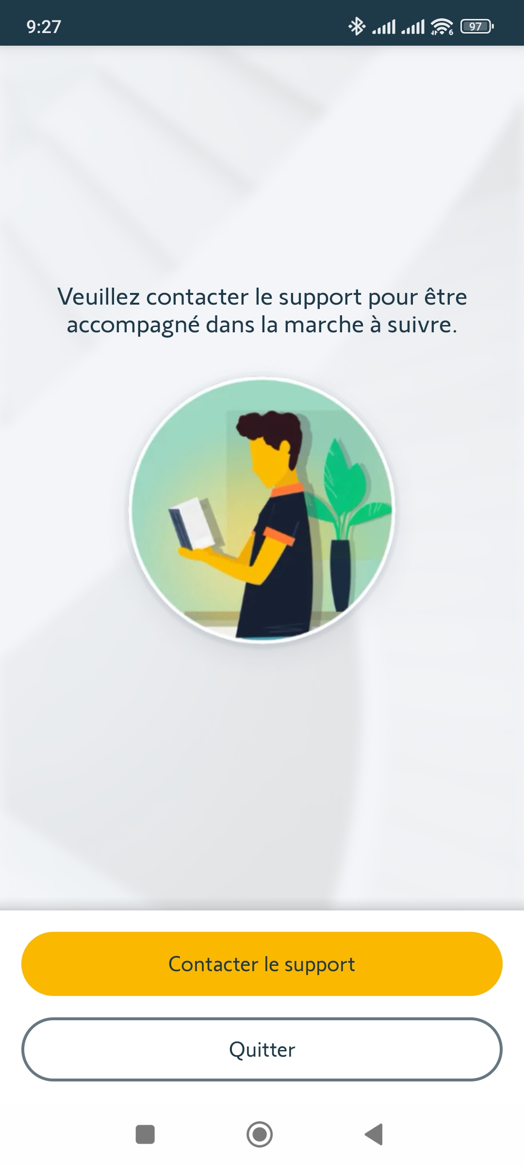

Tahoma V2 vers Tahoma Switch avec message : Veuillez contacter le support pour être accompagné dans la marche à suivre ?
Je veux transférer ma clé IO de ma Tahoma V2 à ma Tahoma Switch mais quand je demande l'envoi de la clé dans l'application Tahoma j'ai un message qui me demande de contacter le support. Que doit-je faire? Si le support peux le faire à distance voici les Pins de mes deux Tahoma:

    Bonjour Jacques,
    Merci de faire un appui de 3 sec sur le bouton Prog situé sous votre Switch et me dire lorsque cela sera fait.

    Bonjour Nicolas,
    Je pensais avoir une notification et je n'avais pas fait attention à votre réponse. Je viens de faire l'appui.
    merci à vous.

    Bonjour Jacques,
    J'ai fais le nécessaire et transféré vos produits Io sur votre Switch.
