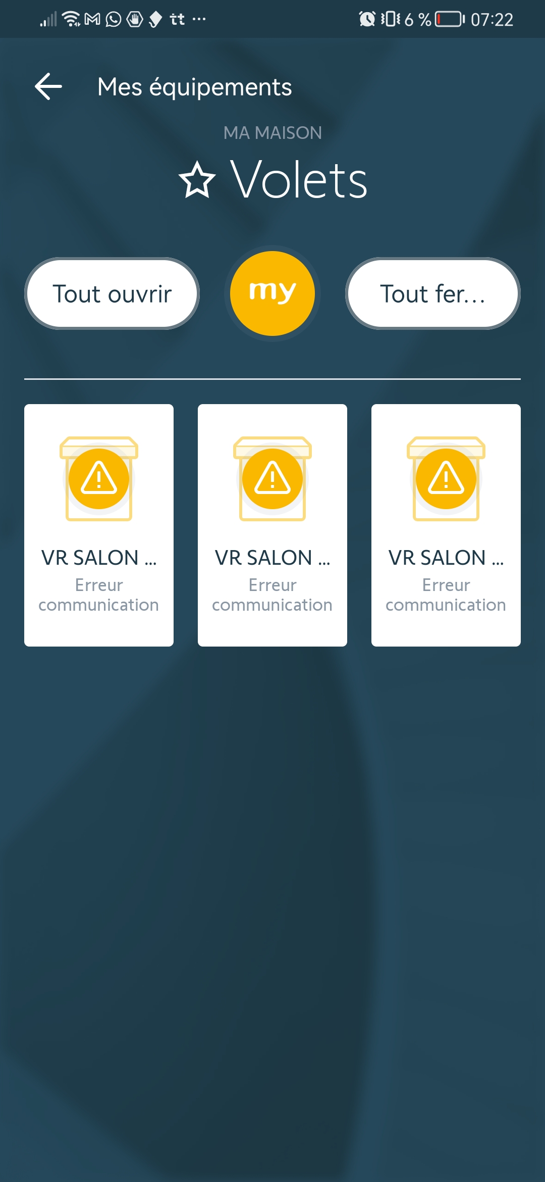

Depuis plusieurs jours et suite à une coupure de courant à notre domicile, nous avons le message "erreur de communication" sur l'application Tahoma pour 6 des 7 volets roulants. Tout fonctionne pourtant correctement y compris les scénarios. Pouvez-vous nous aider à faire disparaitre ce message ? Merci d'avance.

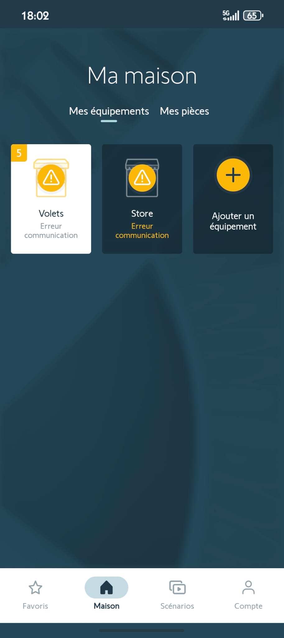

    Bonjour, problème de communication sur 95% de mes volets.
    Box TaHoma 1234-3647-2948.
    Impossible de les piloter même avec les télécommandes.
    Pouvez-vous m’aider svp ?

    Bonjour Yannick,
    Si les télécommandes ne fonctionnent pas non plus, cela indique que le problème vient des motorisations.
    Contactez votre installateur ou le service support lorsque vous êtes sur place.

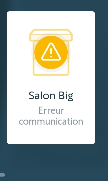

    Un message "erreur de communication" sur l'application Tahoma est apparu sur un volet (Salon Big). Il fonctionne très bien, le bon statut est affiché, mais ce message ne veut pas disparaître et il faut aller dans "accéder au pilotage" pour pouvoir le manipuler.
    Box redémarrée, cache de l'appli vidé, ça n'a pas fait disparaître le message.

    Bonjour Nicolas,
    J'ai fais une manipulation sur votre box, je vous laisses tester le pilotage.

    C'est en effet résolu, le message d'erreur a disparu. Tout est fonctionnel.
    Merci pour votre intervention.

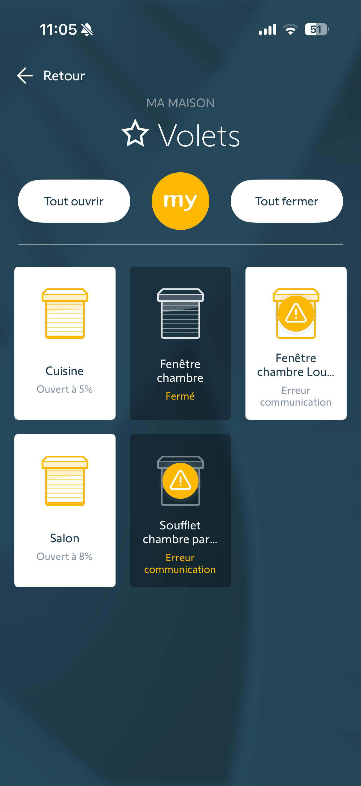

    Bonjour j’ai le message erreur de communication sur un de mes volets
    Quand je pilote manuellement ça fonctionne mais je n’ai pas le retour d’état
