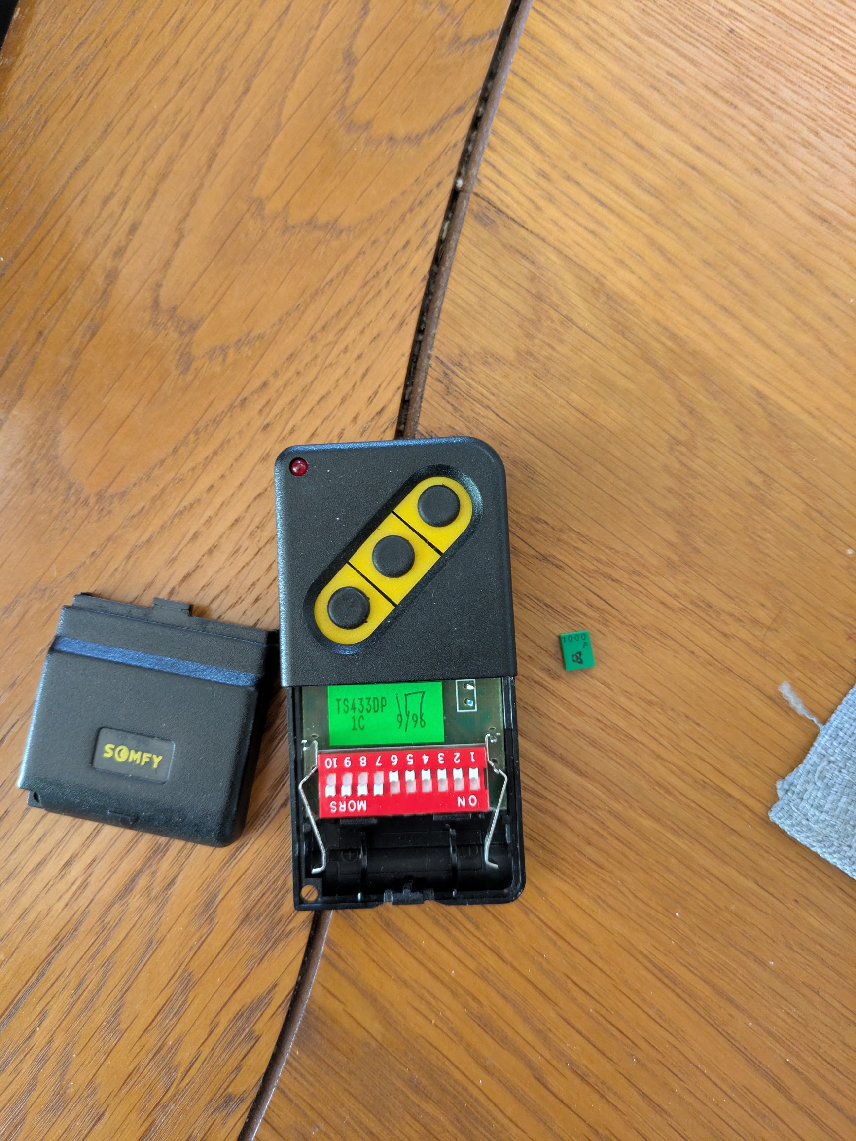

J'ai dans ma maison un store banne installé il y a longtemps, avec une unité Somfy Radio Control S 433 (ERRT 728 570). Le store ne bouge plus, en ouvrant la télécommande pour y remettre une nouvelle pile j'ai remarqué que une pièce (qui ressemble à un jumper pour cartes mères d'ordinateur) semble s'être détachée (cf. photo).
Est-ce que le problème pourrait venir de cette pièce? Si oui, une nouvelle télécommande pourrait rétablir le fonctionnement du store?

    C'est pas un Jumper, c'est l'oscillateur à cristal qui pilote la fréquence de la télécommande.
    C'est bien l'origine de la panne.

    Bonjour Jacky,
    Merci beaucoup pour votre réponse, sauriez-vous m'aiguiller pour trouver une télécommande compatible ? J'ai lu divers messages à ce sujet sur le forum, mais je n'ai pas su trouver quel modèle irait bien.
    Je pense que ça n'existe plus.
    Par contre vous pouvez contacter un réparateur qui répond régulièrement sur le Forum
    L'adresse mail est dans son profil ci joint
    https://forum.somfy.fr/users/6899912
