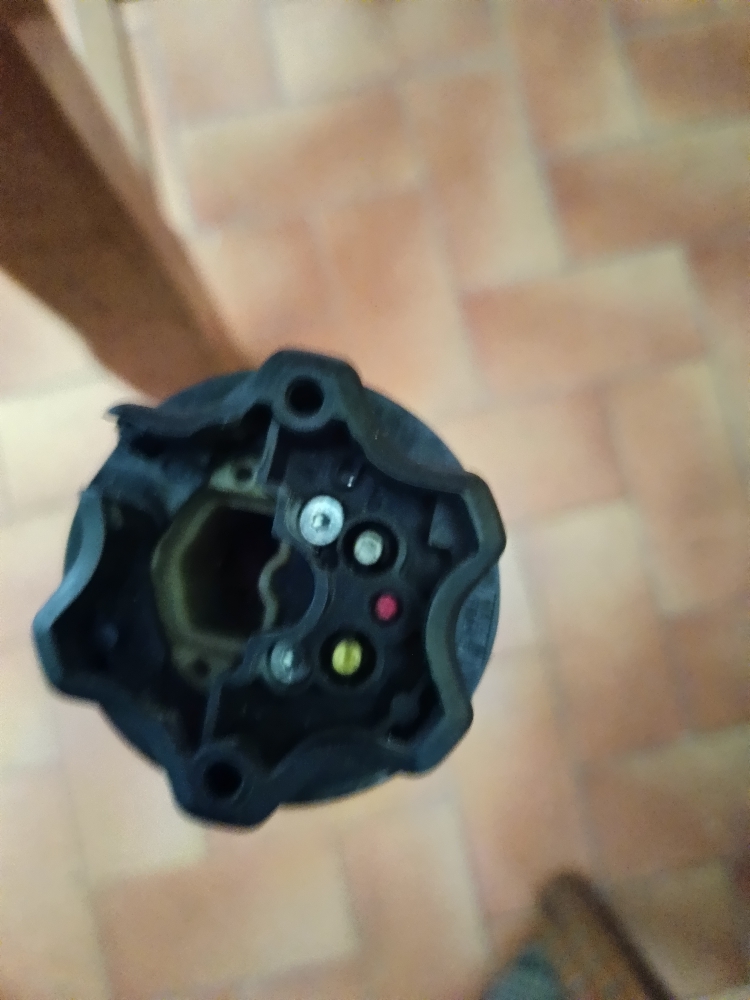

A la monté comme à la descente mon volet roulant ne s'arrête pas en butée et nous entendons un clic régulier.
Si le volet était en position haute, après appui sur le bouton stop, il redescend jusqu"en bas. J'ai changé le condensateur, mais rien n'a changé.
Que faut-il faire ?
Photographie de la tête du moteur.

    ça semble être un Ipso.
    Voyez le document joint.

    Le taquet rouge ne reste pas enfoncé et le moteur chauffe beaucoup pour une simple descente du volet roulant.
    J'ai lu le document et je n'ai pas la solution dedans.
    Alors le moteur est défectueux.
