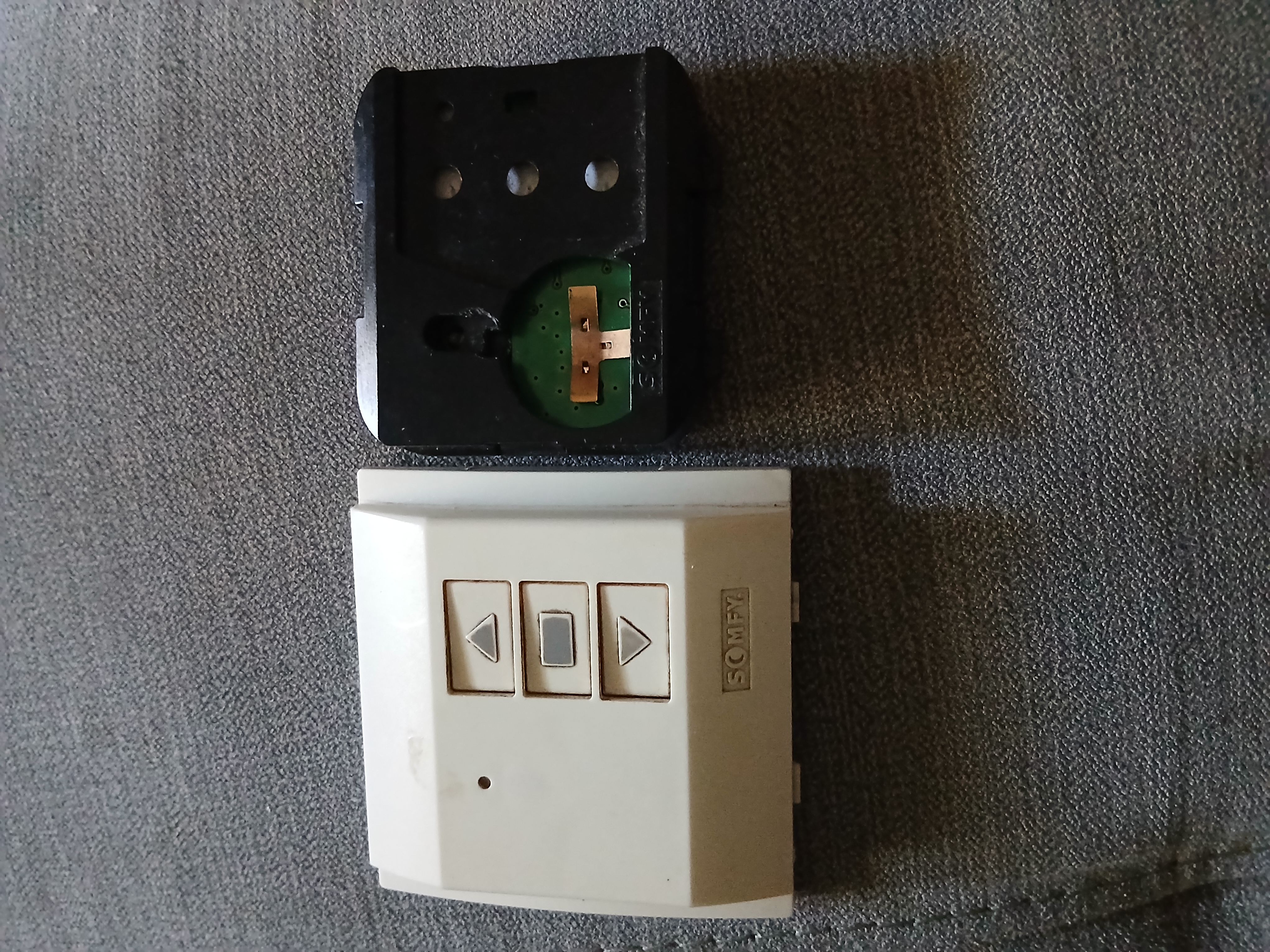

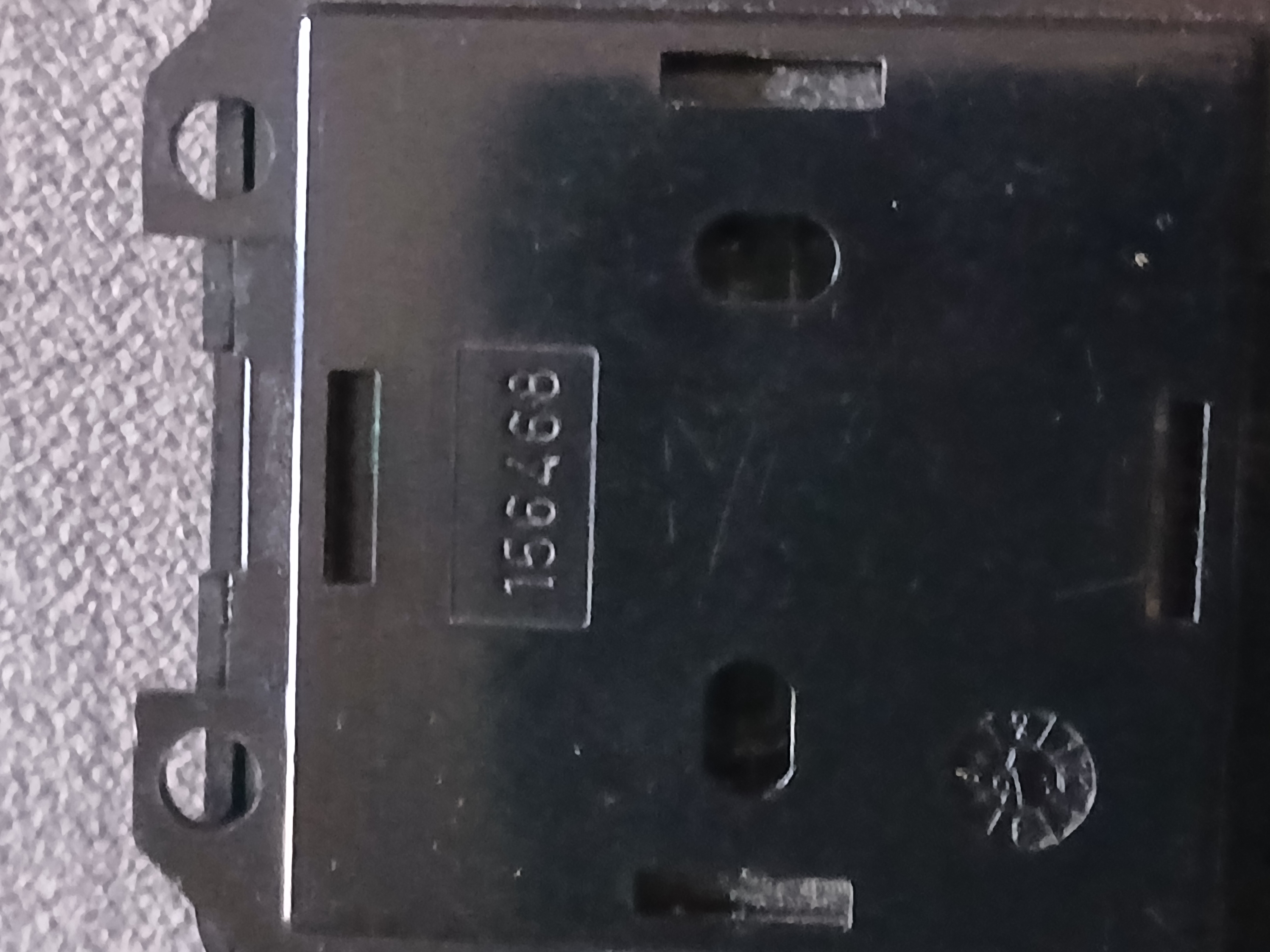

J'ai des télécommandes SOMFY 156468 individuelles pour mes volets roulants. Je pense qu'elle n'existe plus.
Par quelle télcommande, je peux la remplacer ?

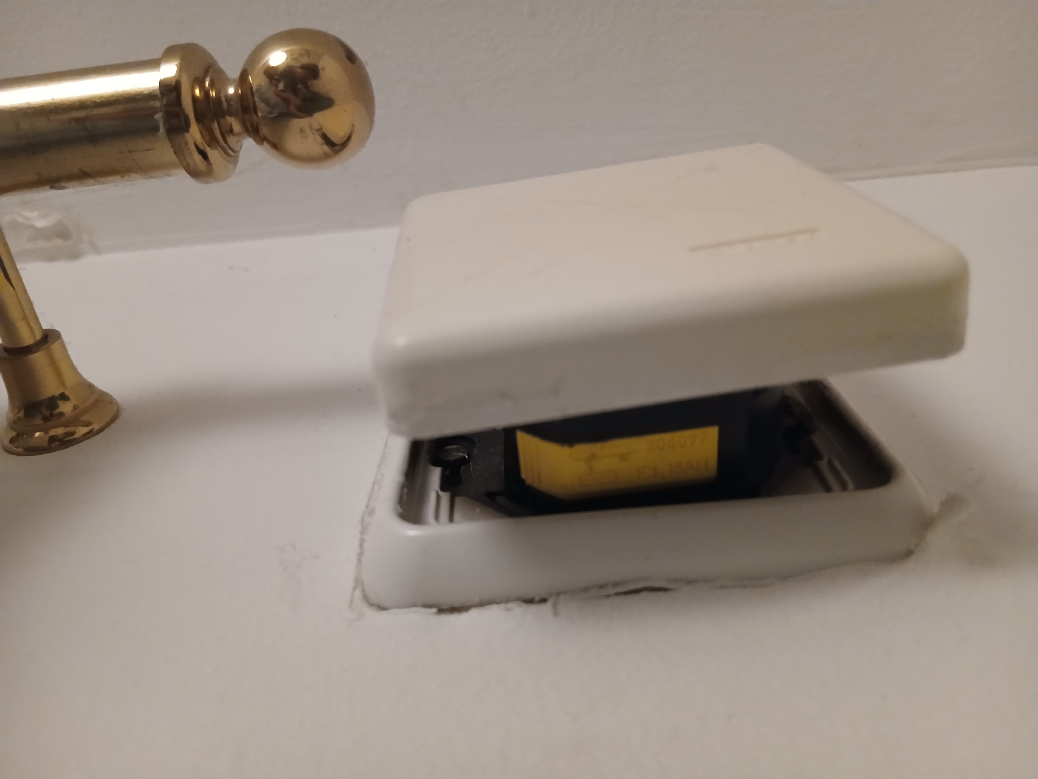

    le récepteur c'est 706077 SOMFY
    J'ai galéré pour prendre la photo, j'ai ouvert plusieurs boitiers et, c'est l'ensemble du bloc qui est venu, je n'ai pas osé le dissocier du couvercle ( je ne sais pas si j'ai été claire ?) de peur de tout detraquer.
    Merci pour votre aide.
    Bonjour Annie
    Votre installation semble correspondre à un modèle Centralis Indoor RTS.
    Vous pouvez donc remplacer votre télécommande par une Smoove RTS. Toutefois, il sera nécessaire d’avoir accès au bouton « PROG » du récepteur pour effectuer l’appairage.
