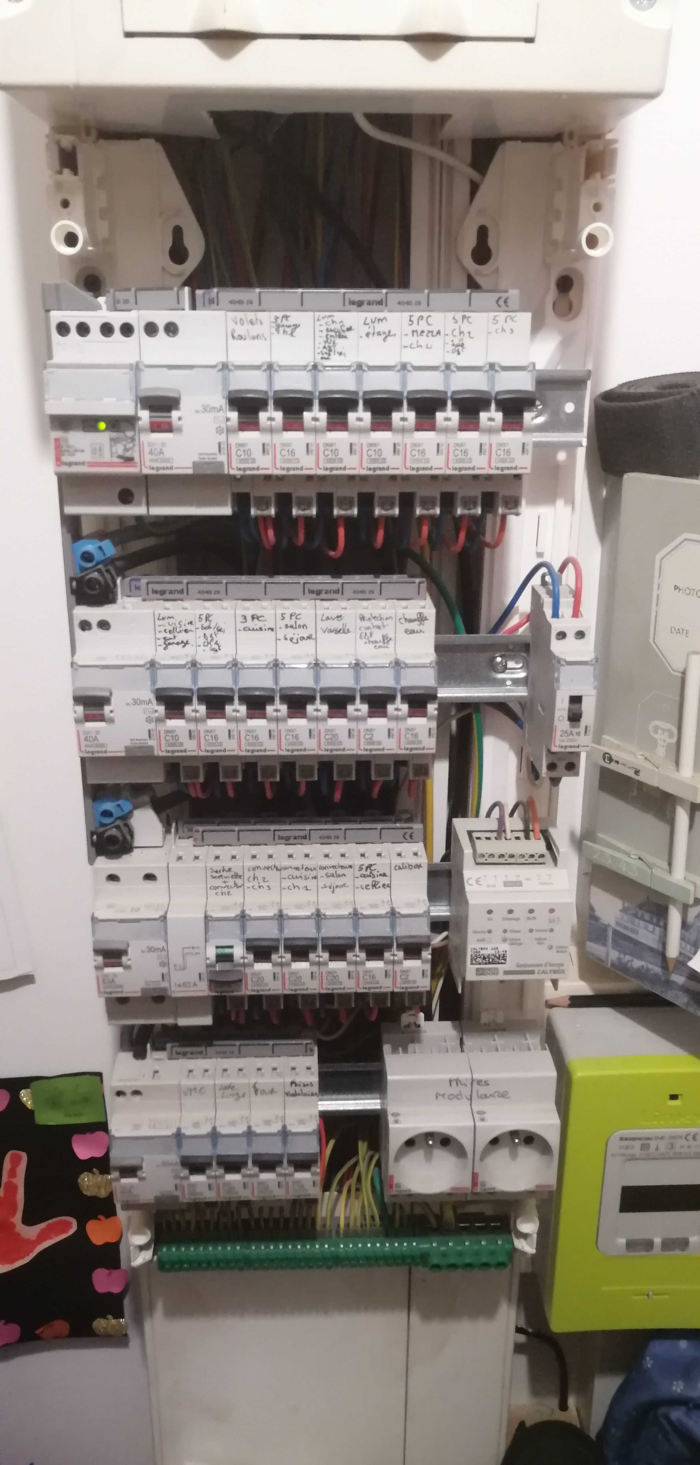

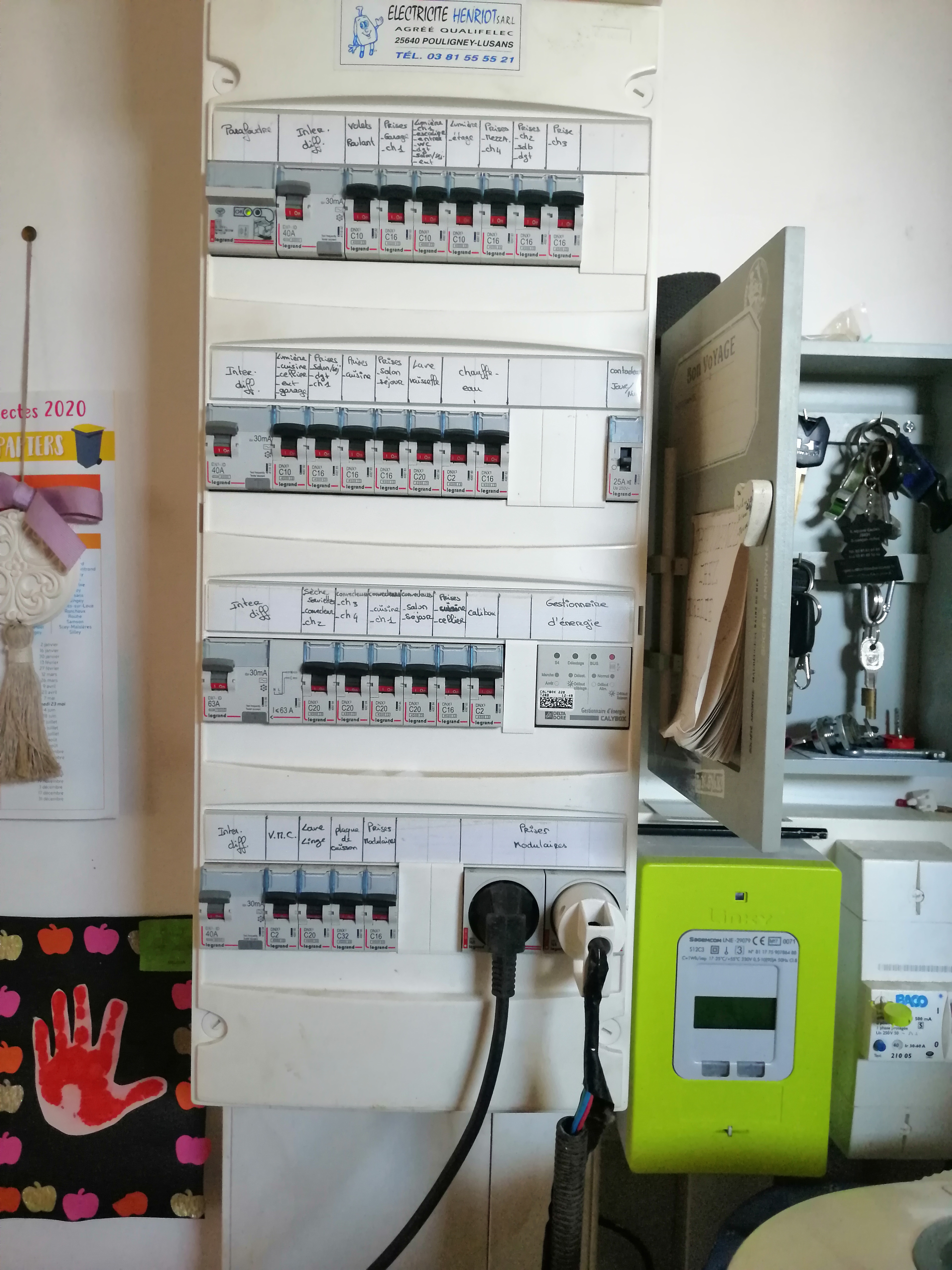

Bonjour, je vais installer des panneaux photovoltaïque et pour que cela soit rentable un maximum. Il me faut commander mon chauffe eau pour qu'il fonctionne lorsque les panneaux produisent de l'électricité. Etant équipé d'une TAHOMA switch quels sont les équipements Somfy dont j'ai besoin pour je puisse piloter le chauffe eau comme je veux et contrôler ma consommation ?
La société des panneaux me propose une solution avec ECOJOKO voir PJ qui pour moi est assez cher et me rajoute encore un équipement supplémentaire et je n'en ai pas forcément envie !
en PJ également mon installation actuel sans panneaux !

    Votre tableau est surchargé il n'y a plus les 20% de dispo supplémentaire. Il va falloir songer à poser un tableau auxiliaire.
    Jamais vous n'aurez la place pour les éléments photovoltaïques. Toutes les options sauf gestion chauffe eau sont incluses dans l'appli Emphase (si solution Emphase).

    Bonjour Charly concernant le tableau électrique un nouveau tableau sera installé et dédié uniquement à la gestion des panneaux photovoltaïques.
